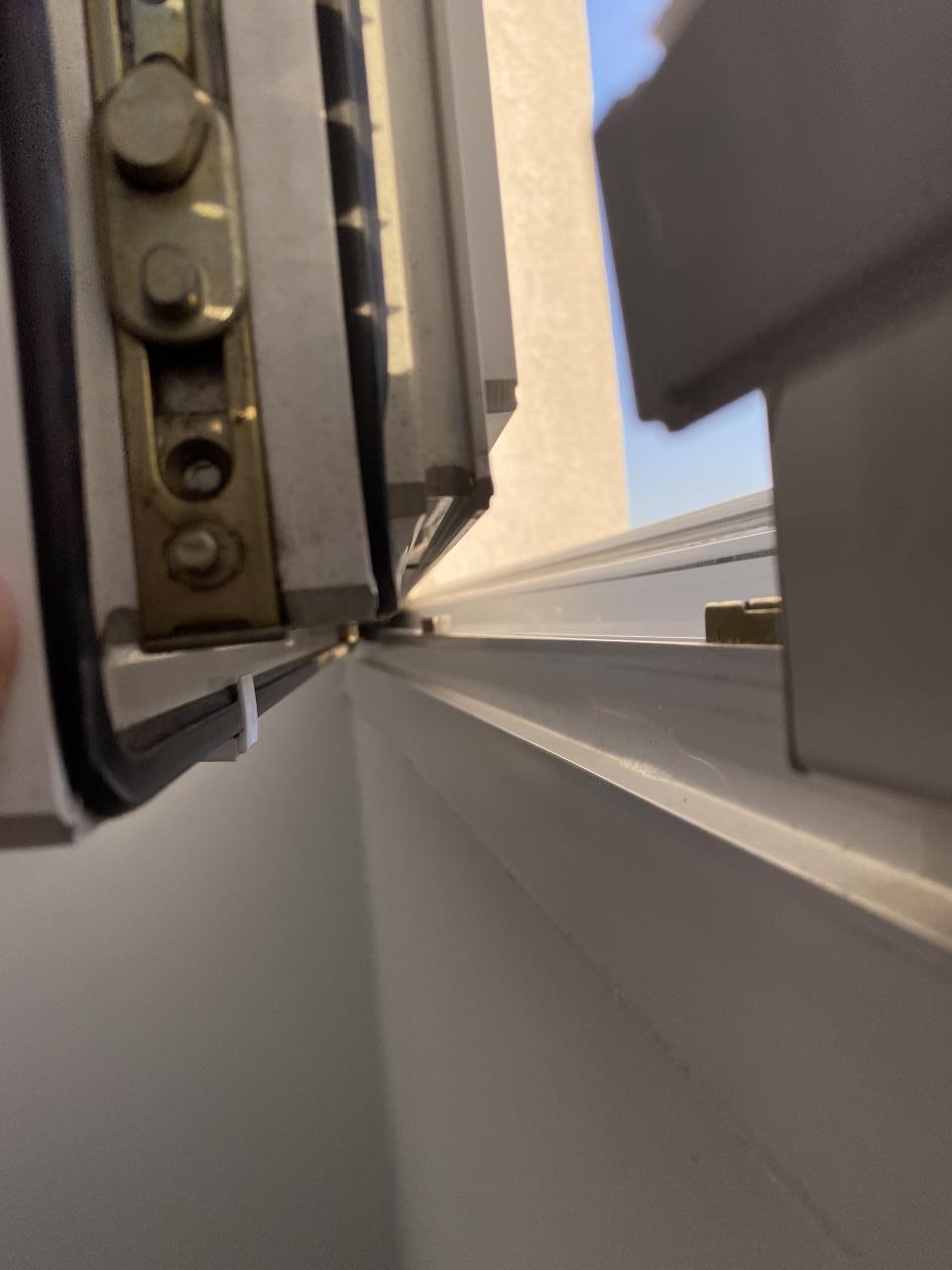

kann mir jemand sagen, ob hier Lippendichtungen fehlen.
2022/20220501637962.jpg
Es sind zwei am Fenster dran, wie man am Foto erkennt. Aber am Rahmen ist auch eine Nut zu sehen, bei der keine Dichtung ist. Gehört das auch wirklich so bei diesem Modell? Es ist bei allen Fenstern in der Wohnung so, die diese leere Nut am Fensterrahmen aufweisen. Ich bin kein Experte und weiß leider nicht, ob hier gespart worden ist. Wenn das wirklich so gehört, wüsste ich gerne warum dann diese Nut am Fensterrahmen ist.

Die mitteldichtung ist die wichtigste! Die überschlagsdichtung innen wird auch schon lange gemacht. Die äußere dichtung im Rahmen bringt vorwiegend eine schalltechnische Verbesserung. Bei den meisten neuen Fenster wird die jetzt eingebaut, wird aber im oberen und unteren Bereich stückweise unterbrochen zur Belüftung des äußeren Falz.
Fazit: Alles gut bei Dir!
