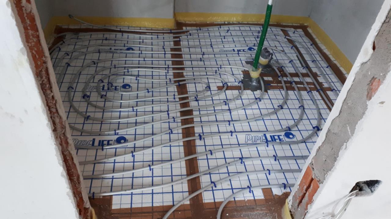

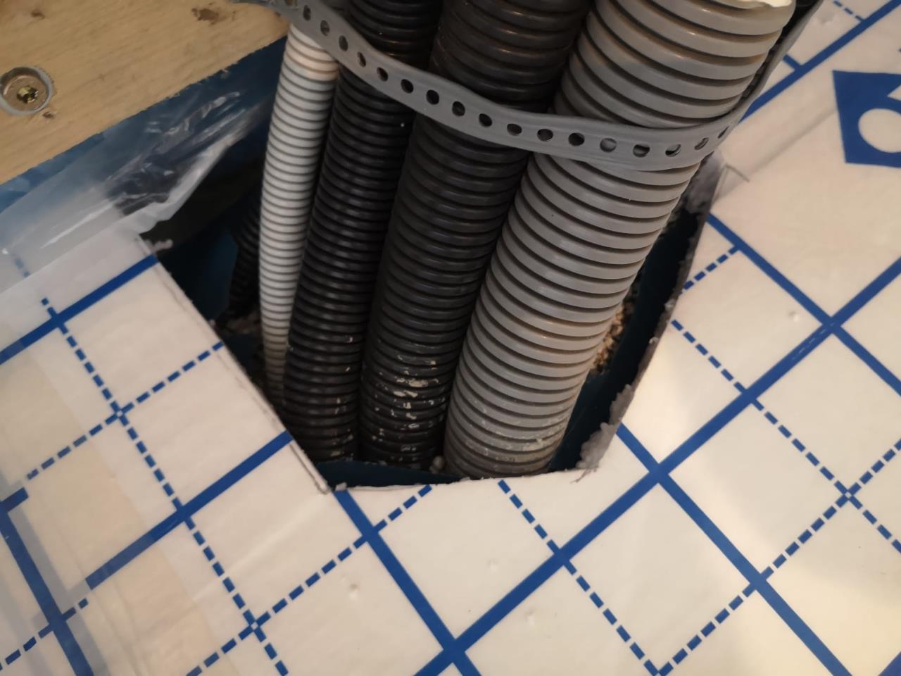

Hallo zusammen!
Wir bekommen nächste Woche unseren Calciumsulfat-Fließestrich. Meine Frage bezieht sich jetzt auf den Technikraum. Hier haben wir über die Schüttung die Folie als Dampfsperre gelegt. Da drauf den Rolljet mit Fußbodenheizung und Randdämmstreifen. So weit so gut. Nur was mache ich mit Schläuchen, die aus dem Boden ragen? Wie bekomme ich hier eine gute Abdichtung hin? Hat vielleicht jemand Fotos, wie ihr das gemacht habt?

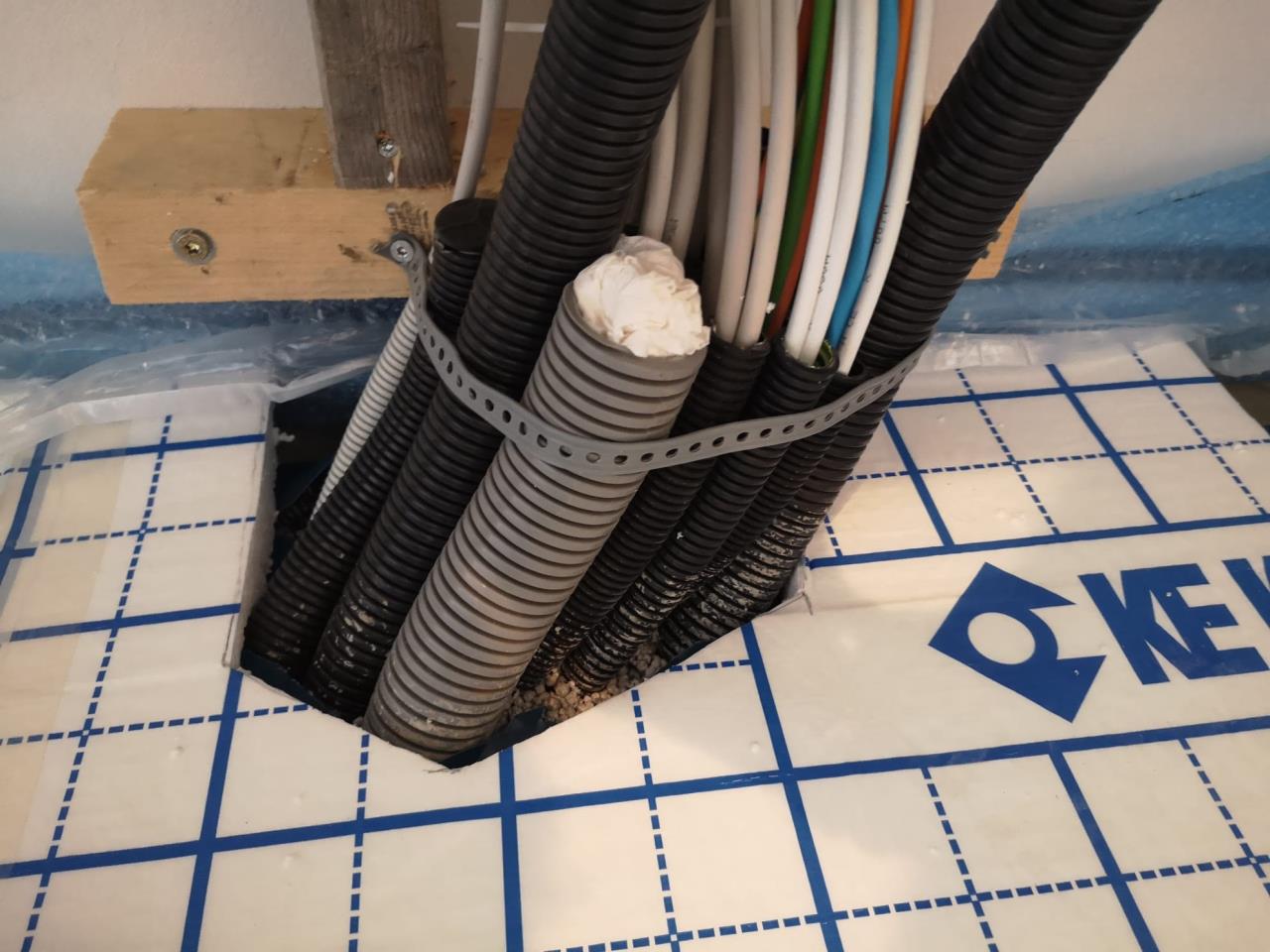

Wir haben bei aufgehenden Leitungen einfach den Randdämmstreifen rumgewickelt und mit Klebeband abgeklebt.

ok danke!! so haben wir es bei einzelnen schläuchen eh auch schon gemacht. dachte nur bei so großen öffnungen hst vielleicht jemand noch eine andere idee!
