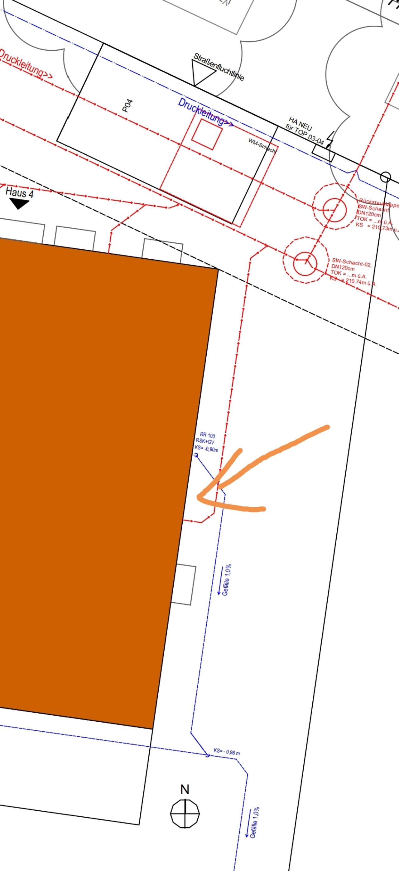

Ich habe hier vor einiger Zeit geschrieben, dass der Bauträger neben meinem Haus eine Schmutzwasserhebepumpe gebaut hat. Nachdem wir einen Anwalt genommen und ein paar Sitzungen hatten, wurde schließlich beschlossen, diese Pumpen an einen anderen Ort zu verlegen, nicht in meinen Garten oder in meine Nähe. Jedenfalls Hintergrund des Problems, es gibt nur einen Kanalanschluss, der 6 Parzellen bedient. 3 Häuser in der ersten Reihe sind direkt an Kanal angeschlossen, der Rest über Hebeanlage. Mein Problem ist jetzt, dass ich in meinem Keller jedes Mal Kanalgeräusche höre, wenn die Pumpe das Abwasser durch die Druckleitung pumpt. Wie ist das möglich? Ich habe markiert wo ich geräusche höre. Es hört sich an wie fließenden Wasser.

von wo weißt du, dass es die Hebeanlage ist? Stehst du gleichzeitig im Keller und bei der Hebeanlage? Es könnte ja auch z.B. die WC Spülung eures Nachbarn sein. Leider geht aus deinem Bild auch nicht ganz hervor, was die eingezeichneten Leitungen sind. Ich nehme mal an, dass das rote dein Abwasser ist? Was ist das blaue? Regenwasser?
Ebenso ist eine Druckleitung dargestellt, ist dies die Druckleitung der Hebeanlage? Wo steht diese Hebeanlage und wo mündet diese in den Kanal?

Ich weiss das est hebeanlage ist, weil es war neben meinem haus, und die Geräusche waren extrem wenn die pumpe eingeschaltet war. Jetz ist geräusch nicht mehr extrem, aber hörbar. Kanal mundet vorne beim strasse. Druckleitung blau ist hebeanlage regenwasser, druckleitung rot ist druckleitung schmutzwasserhebeanlage. Ich bin nicht an druckleitung angeschlossen, aber wir benutzen gleiche kanaleinmundung.

ok, die rote Druckleitung hatte ich übersehen. Dann wird die Schallübertragung über deinen Kanalanschluss erfolgen, welcher ja genau in diesem Bereich ist. Wie sieht denn der Kanalanschluss aus bei dir? Wie ist das Kanalrohr in dein Haus eingeführt?

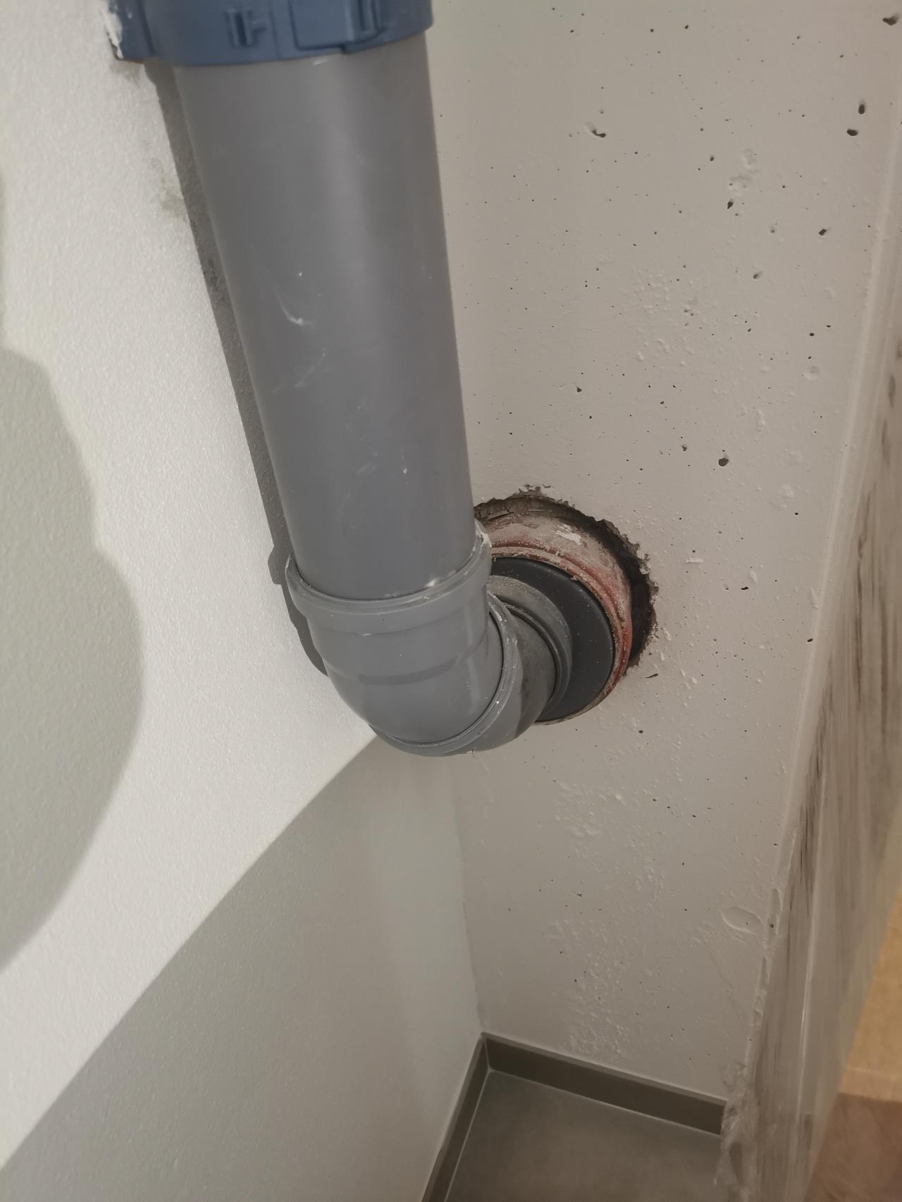

2022/2022042868507.jpg
So sieht es aus. Und geräusche sind hier ganz laut Hörbar. Nur wenn pumpe läuft.
Ist dass eine baumängel?

Wenn explizit nichts ausgemacht wurde was schall betrifft würde ich eher auf nein tippen. Wohin geht diese Leitung? Wäre es möglich sie nochmals zu isolieren? Wie laut ist das Geräusch überhaupt. Ich nehme mal nicht an, dass es sich um einen Wohnraum handelt

Es ist Keller, so keine Wohnraum. Aber ich will auch nicht Geräuschen dulden die nicht aus meinem Haus kommen. Vielleicht mach ich Aufenthaltsraum später im Keller.
Überigens sie ich nur eine putzschacht draussen, nicht zwei wie auf plan zu sehen ist. Ich vermute die Baufirma hat die Grundleitung nicht laut plan installiert, und meine kanal leitung direkt mit druckleitung vor dem Kanal Einmündung angeschlossen.

Wenn du es sowieso nicht dulden möchtest, dann wird dir wohl der Weg zum Bauträger nicht erstpart bleiben

Vielleicht bringt es etwas eine Rigips Konstruktion mit Wolle um das Rohr zu verbauen.
