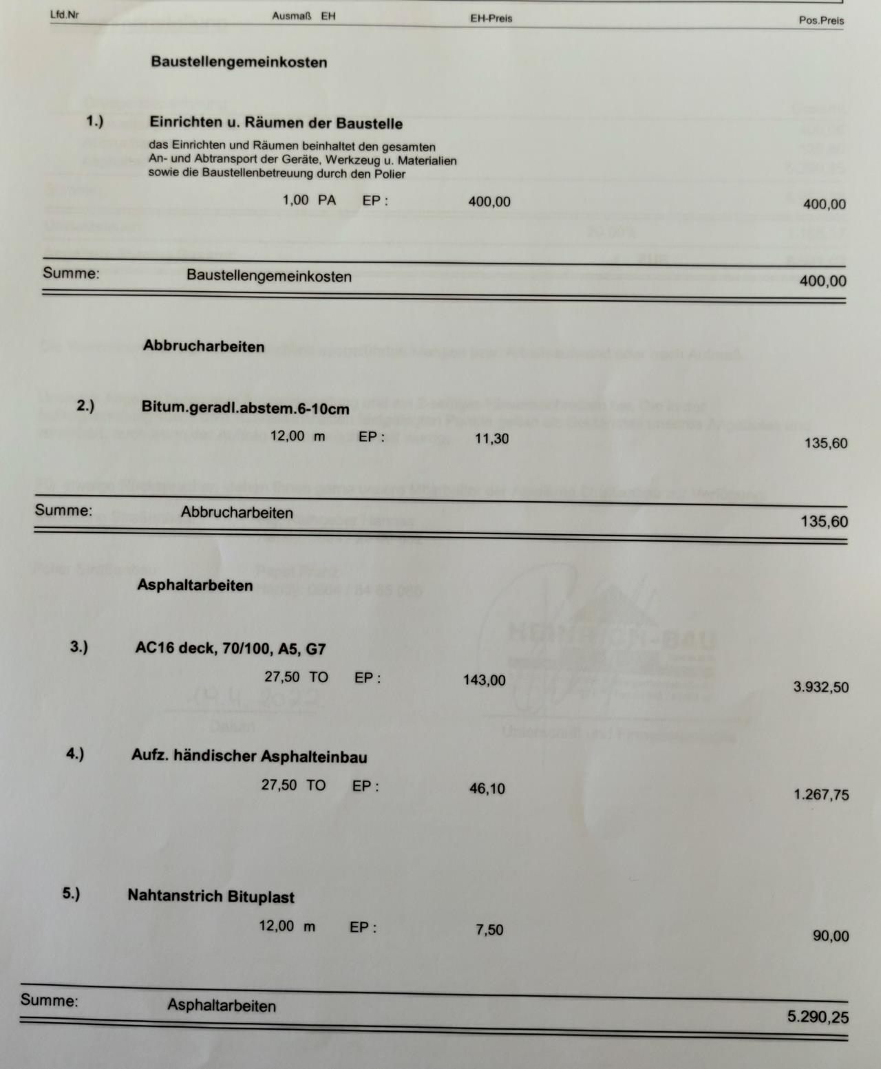

wir haben nur ein Angebot bekommen. Was meint ihr preislich? Wenn ich mir ältere Threads ansehe, dann ist es deutlich zu teuer.
Wir haben ca. 140m2 ...

Mir kommt das recht günstig vor. Wir hätten vor 2 Jahren für ca. 90 m2 12k€ gezahlt incl. 12m Rigol und Umrandung mit Granitwürfel. Haben dann aber gepflastert und sind um mehr als die Hälfte günstiger ausgestiegen🙂.
Edit: Unterbau war auch incl.

Ich habe gerade ein Angebot für 35m² um 4500 EUR.

Finde den Preis super

Das sind ca 40 € netto pro m2, das is im moment eher günstig

Hab voriges Jahr für 100m² ziemlich genau 7000€ brutto bezahlt - nur Asphalt und Einrichtung, Unterbrau nur ausgeglichen, ohne Rigol usw. Allerdings 10cm Tragschicht und 3cm Deckschicht und ausgeführt mit Asphaltfertiger, also perfekt eben.
Finde dein Angebot also okay, aber gut überlegen ob du wirklich nur eine "Deckschicht" (ohne Tragschicht) haben willst. Alle Infos darüber gibts eh in den anderen Threads.

Der 16er ist eine Tragdeckschicht. Mit der passenden Schichtstärke halt (70mm?)

Alte Preise in der derzeitigen Phase heranzuziehen ist wertlos. Abgesehen davon ist der Preis eh gut.
