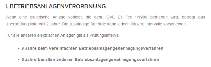

Ich würde den Elektriker fragen, wo das steht.  In Österreich wird ja jeder Furz per Gesetz geregelt.
Diese Information findet man im Internet: Gilt für Betriebe und öffentliche  Objekte.
