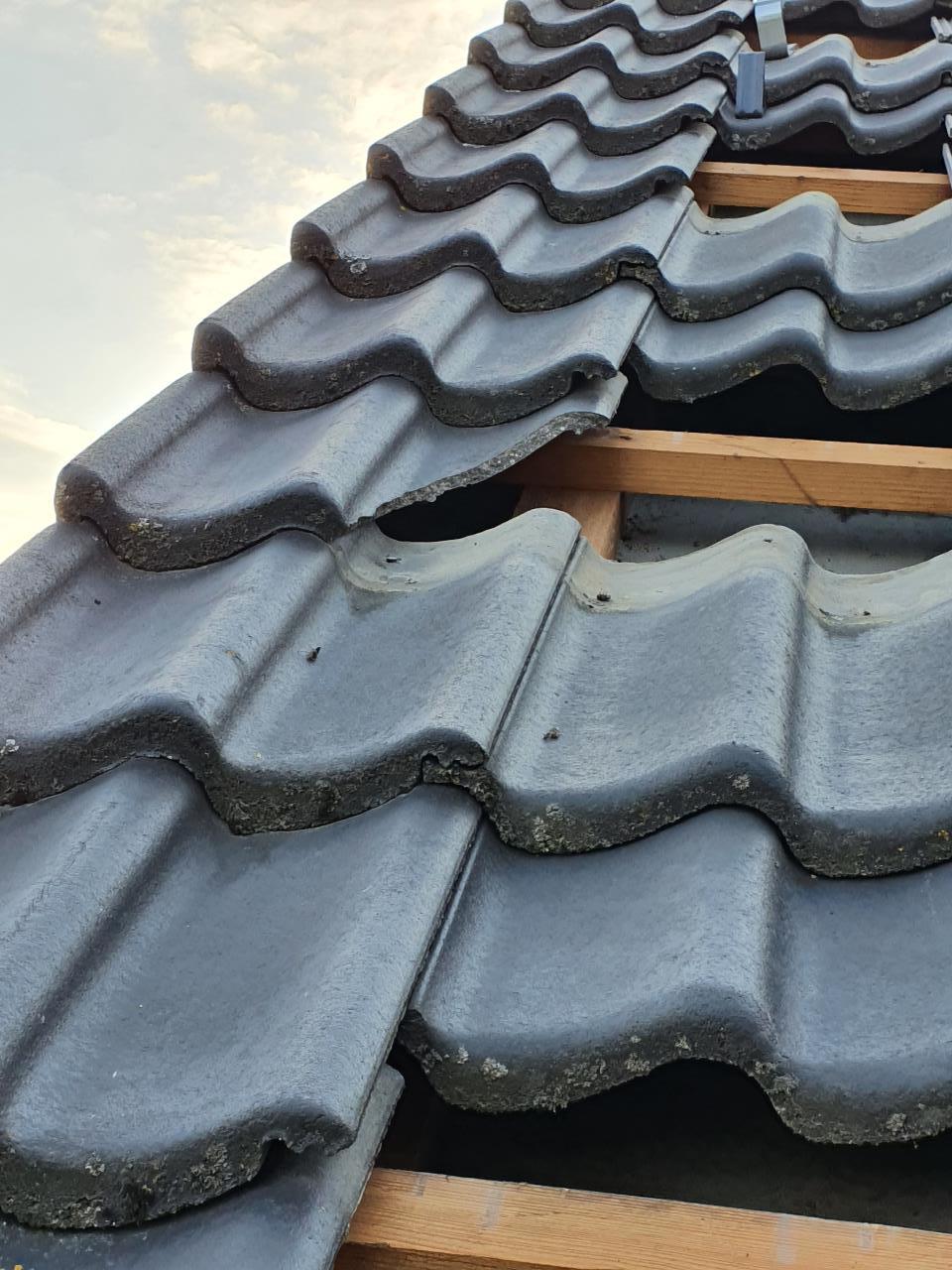

Hallo
Beim Montieren der Photovoltaikanlage hat sich leider ein bereits angebrochener Ortgangziegel verabschiedet.
Leider befindet er sich genau mittig und die Ziegel sind ja genagelt.
Gibt es eine Möglichkeit den Ziegel zu tauschen ohne alle darüberliegenden Ziegel zuerst zu demontieren?

Meist wird nur jede 2. Schindel genagelt, dann kann man die ungenagelte herausziehen und muss nicht alles ausdecken.

24.4.2022  (#2)
vergiss es.
die schenkel verkanten sich.
falls wirklich nur genagelt wurde und nicht geschraubt, kann man manchmal mit sanfter gewalt den oberen anheben oder den nagel mit dem eisen versuchen zu heben. dann kann man einen vielleicht rausziehen.
endet aber eher im nächsten bruch.
von oben nach unten!
mach nicht so viele kaputt, ortgangsziegel ( auch beton) sind aktuell mangelware ( zumindest hier in D) :D

25.4.2022  (#3)
Andere Frage: montierst du deine Anlage auf der Querlattung? Das ist nämlich nicht gut...
