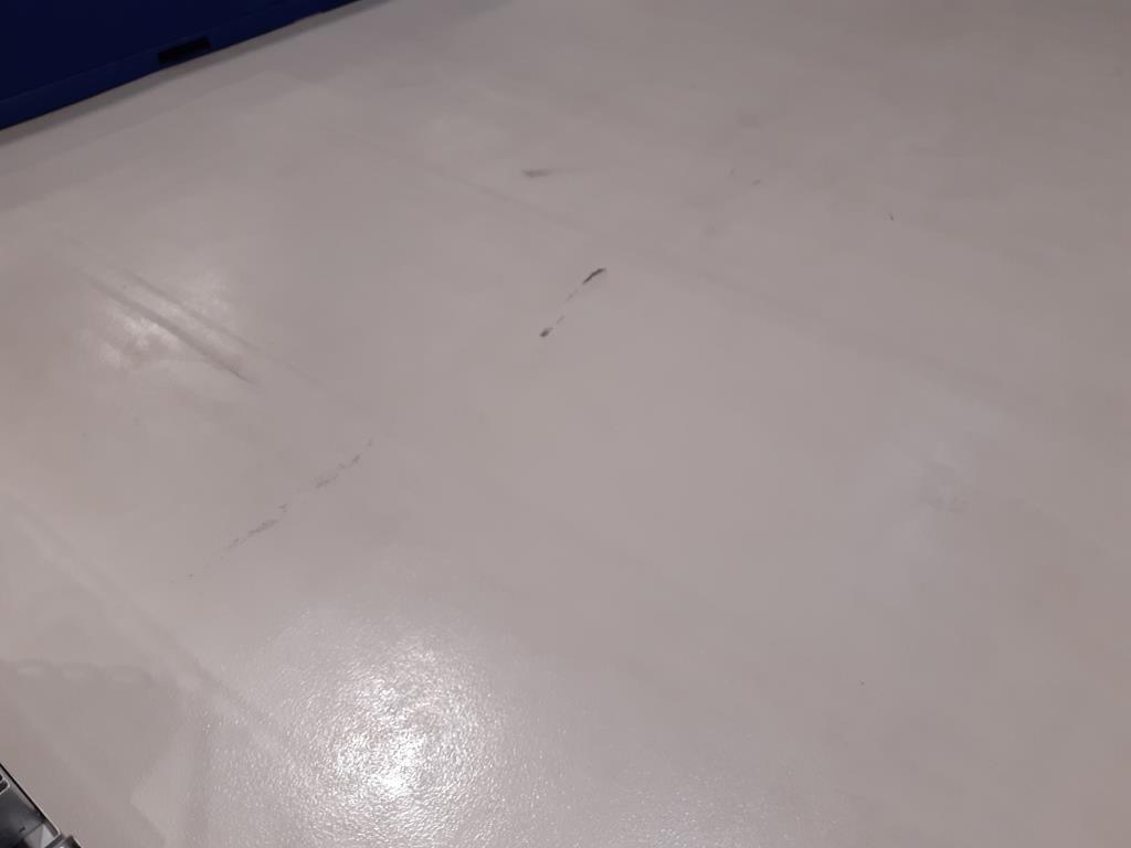

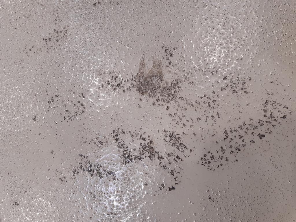

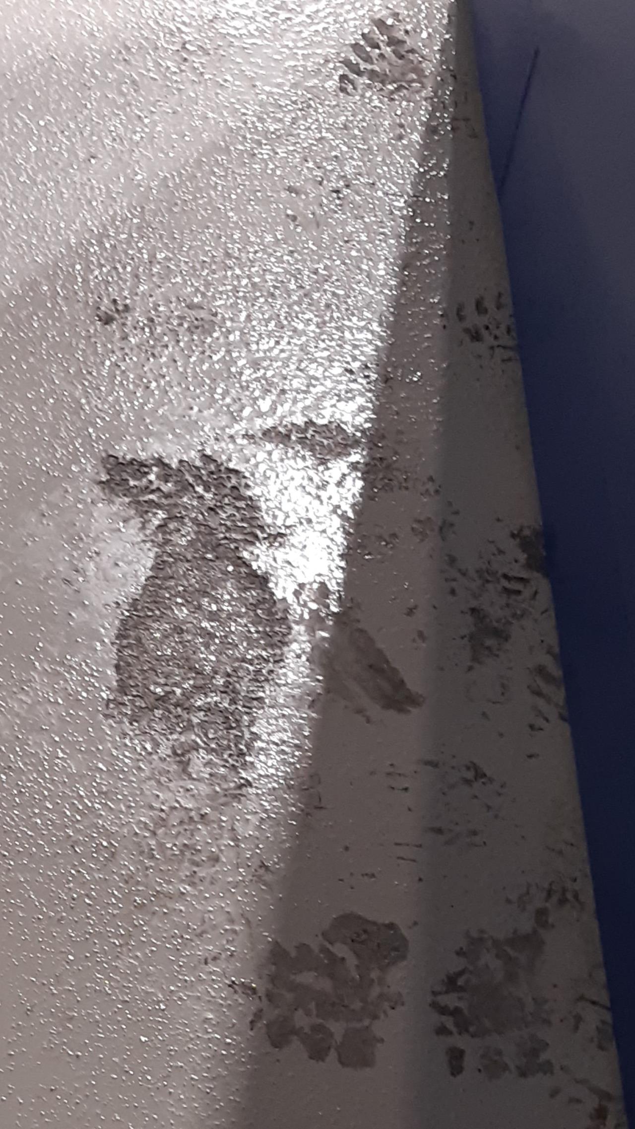

Guten Tag und Hallo.
Kurz vorweg: Was kann einen Epoxidharzboden nach einer Reinigung eines 1:100 zu mischenden Boden-Glanzreinigers dazu bringen, ein lokal begrenztes, wie durch eine Säure gefressenes Loch in der Form eines Fußabdruckes zu hinterlassen. Also die Reinigung an der Stelle war der Auslöser, nicht der Verursacher per se.
2022/2022042172298.jpg
2022/20220421680859.jpg
Langatmig gehts weiter: Wir haben ein Problem mit unserem Boden: vor 3 Monaten verlegt und alles zufrieden. Vor 2-3 Wochen habe ich hinter einem Lagercontainer erstmals den Boden reinigen können (Gerät und Zeitfrage). Vor der Reinigung mit dem Bodenreinigerseife (wenig schäumend, Glanzreiniger, pH 7,5) konnte ich nur leicht schwarze Fußabdrücke sehen. Während meiner Reinigung mit einer Handbürste inkl Absauger (Bodenreinigungsmaschine hat dieses "Staubsaugerrohr" mit Sprühdüsen und Borsten als Zusatz) habe ich keine Beschädigung oder Vertiefung bemerkt. Keine chemische Reaktion, kein Schäumen, nichts. Vor kurzem (~2 Wochen nach der Reinigung), bei der Besichtigung einer anderen Schadstelle durch mechanische Einwirkung, sind wir zur Kontrolle alles abgegangen und dann trifft mich der Schlag. Ein Fußabdruck-Loch hat sich in
den Boden gefressen. Und da noch weitere Adrücke rundherum erkennbar sind kann ich mein Schuhprofil ausschließen.
Falls wer das Schadbild erkennt bitte PN an mich, möchte das nicht allzu öffentlich durchgekaut wissen. Die in Frage kommenden Chemikalien sind noch in Abklärung, aber sicher keine Lösemittel oder konz. Säuren... vermutlich ...

@Pit darf nur 5 Nachrichten am Tag versenden :-/ also wie gesagt der Boden beginnt erst jetzt unregelmäßig die beschriebenen Schadstellen zu zeigen. Bzw. kommt es mir so vor, als würden mir diese jetzt erst auffallen. Dachte zu Beginn wirklich, dass das nur Verunreinigungen sind, weil ja auch Stapler, Steiger und zum Containerentladen auch LKWs in der Halle waren.
Naja, so schauts aus.
Ob bereits beim Verlegen an diversen Stellen Verunreinigungen eingebracht wurden die einfach 2-3 Monate gebraucht haben bis sie zuschlagen? Gibt es sowas bei diesen Böden?

21.4.2022  (#9)
Auch wenn hier schon die Profis am Werk sind, nochmal: Ohne Produktdatenblatt kann dir hier niemand fundierte Aussagen geben. Genau dazu ist das Forum ja da.

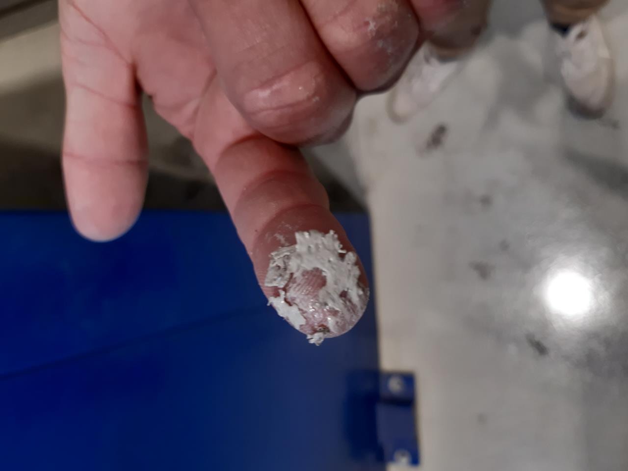

  •  Stoffal02
21.4.2022  (#10)
Greif die Schadstelle mal an und fühle ob das Material weich ist. Ich hat
Te soetwas ähnliches auch schon einmal. Da wurden die zwei Komponenten nicht ordentlich durchgemischt bei der Verarbeitung. Das fiel am Anfang nicht auf, erst nach der ersten reinigung merkte man, dass sich die Beschichtung löst.
Wurde aber von der Firma sofort als ihr eigener Schaden anerkannt und neu gemacht

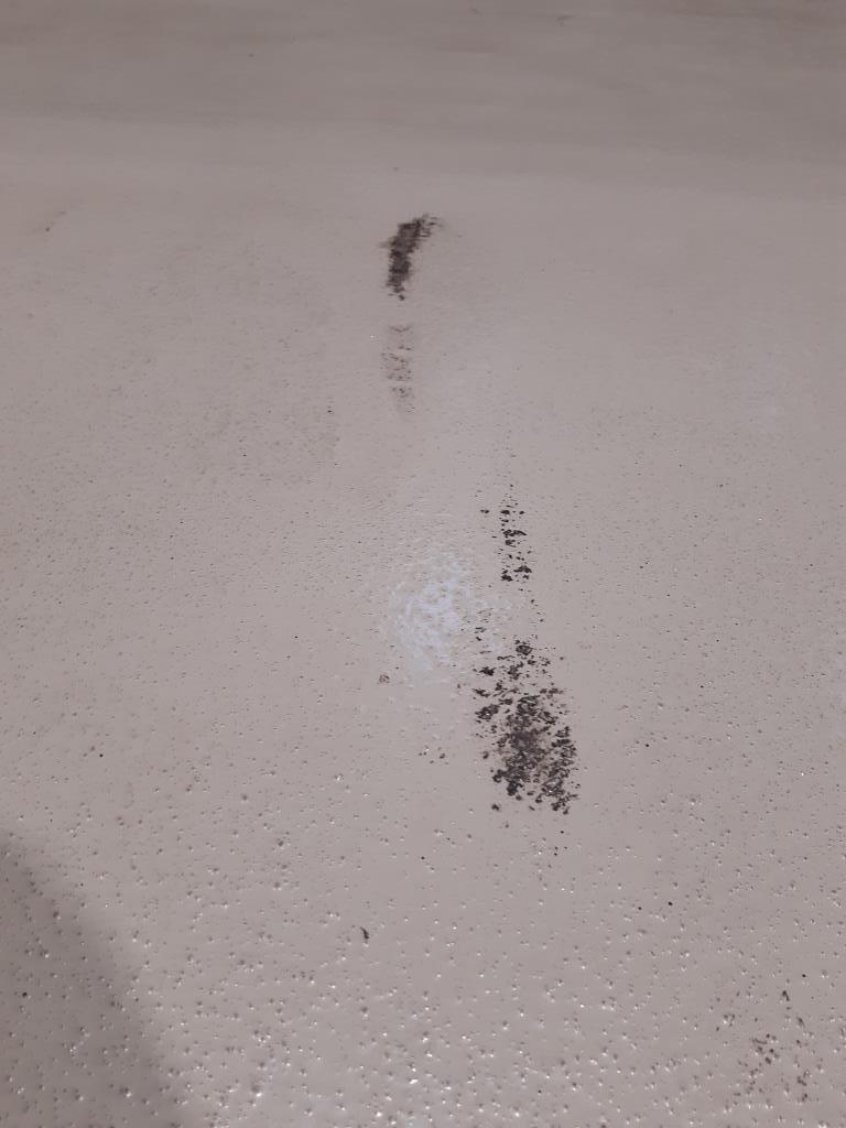

  •  BeScho
22.4.2022  (#11)
Hallo, endlich kann ich wieder einen Beitrag verfassen. Der Spamschutz ist hier wirklich nicht zu verachten emoji emoji
@derLandmann Ich kann noch keine PNs schreiben, nur antworten. Pit hat mir geschrieben und ihm konnte ich die Daten geben. Bitte eine PN und ich CopyPaste dir die Nachricht.
@gif0061 ich will das gar nicht rausfinden oder eine Mail diesbezüglich erhalten. Die Lösungfindung auch unter Mithilfe des Herstellers und der ausführenden Firma ist noch im Gange.

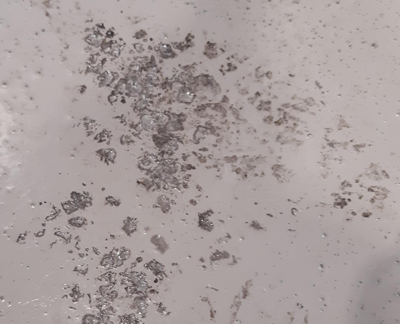

@Stoffal02 das höre/lese ich jetzt zum 2ten Mal emoji aber wie gesichert ist die Information? Hast du Bilder zu diesen Schäden? Sind die vergleichbar? Brauchst du mehr? Und und und ? emoji
Diese Erklärung würde nämlich auch das delokalisierte Auftreten weiterer Stellen sinnvoll erklären, bzw. gibt es Stellen, an denen 3 Striche parallel und im ~ gleichen Abstand und gleichem Schadbild auftauchen. Anbei auch das Bild zu dem "Gatsch" den ich da am Boden habe. Das Material, der Rand ist weich, man kann mit dem Finger gut und sichtbar daran rumdrücken. (die Füße/Schuhe im Hintergrund sind nicht meine, ich hab Sicherheitsschuhe an😎😇)

  •  Pit
22.4.2022  (#12)
Danke für die übermittelten Datenblätter.
Also der Bodenaufbau passt. Es wurde auch ein vernünftiges Material verwendet. 👍
Wie @Stoffal02 schon vermutet hat, glaub ich auch (bzw. nach diesem Bild bin ich mir fast sicher), dass es sich um einen Mischfehler handelt.
BeScho schrieb: bzw. gibt es Stellen, an denen 3 Striche parallel und im ~ gleichen Abstand und gleichem Schadbild auftauchen.
Große Flächen werden in Bahnen gespachtelt. Das würde auch darauf hindeuten, dass ein Gebinde falsch gemischt worden ist. Ein Chargenfehler vom Materiallieferanten ist jedoch auch nicht auszuschließen.
Was auch sein kann...dass bei der Verarbeitung der Untergrund zu feucht war, und deshalb das Material (EP verträgt sich nicht mit Wasser) nicht richtig abgebunden hat.
Oder aggresive Chemikalien haben das verursacht...aber das kannst du ja laut deinem Beitrag ausschließen.
Auf jeden Fall => Die Verarbeitungsfirma holen, eventuell mit Materiallieferanten. Das ist ein offensichtlicher Mangel, der meiner Meinung nach ohne großen Diskussionen behoben wird.

  •  Stoffal02
25.4.2022  (#14)
nein, Bilder habe ich leider keine mehr dazu.
Ist das Material darunter auch weich? Bei mit wurde, wie gesagt, der Schaden sofort anerkannt. Der Chef meinte, soetwas hat er alle paar Jahre einmal, dann muss er seine Mitarbeiter wieder darauf "hinweisen" und dann ist wieder ein paar Jahre ruhe damit.
Ich habe bei mit am Boden alle möglichen Chemikalien umherlaufen, und da habe ich soewtas noch nicht vorgefunden. Aber du könntest ja auch einfach auf einer Stelle deinen Reiniger hingeben und dann siehst du, ob er es gewesen sein könnte oder nicht...

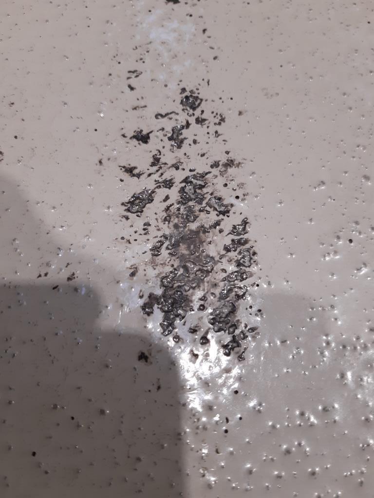

  •  BeScho
26.4.2022  (#17)
Hoi
@­jayjay danke für die Links, leider keine Bilder einer ähnlichen Schadstelle, aber ein Menge an Möglichkeiten was schief gehen kann emoji

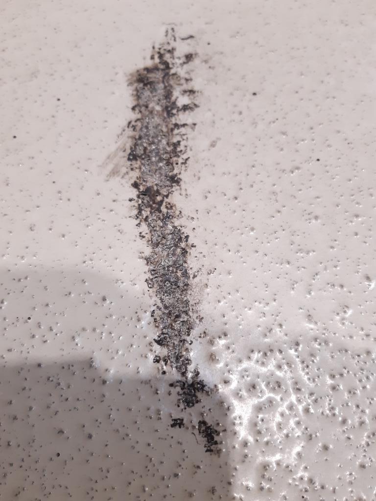

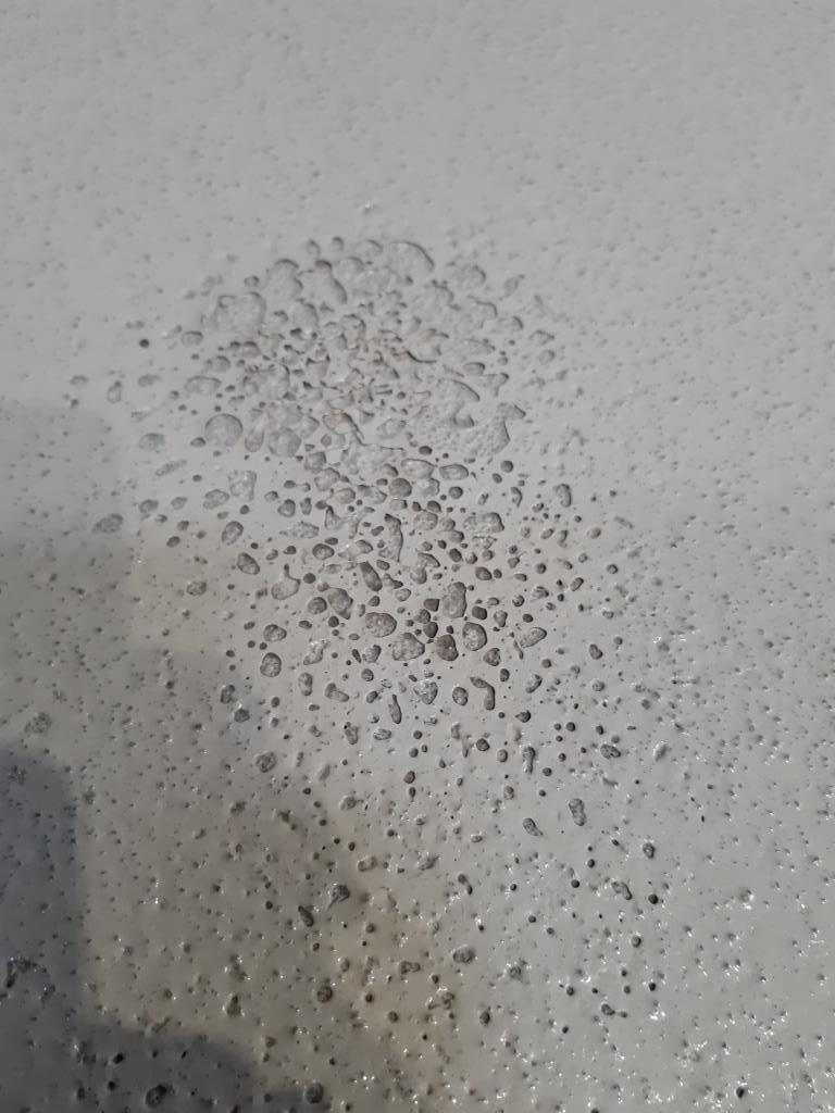

Anbei noch weitere Bilder:
Die 4 Bilder gehören zum markantesten der 3 parallelen Streifen (die anderen beiden sind kleiner und nicht so stark sichtbar, so ca wie die helleren Streifen links im Bild)
2022/20220426623198.jpg
2022/20220426469459.jpg
2022/20220426868642.jpg
2022/20220426579371.jpg

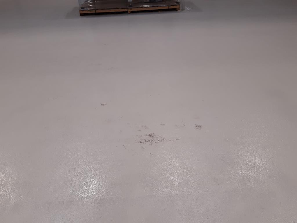

Dazu Schadstellen, fast wirklich in der Mitte der ~700m² Halle
2022/20220426862000.jpg
2022/20220426636011.jpg
und wie das entstehen konnte ist dann das nächste Rätsel
