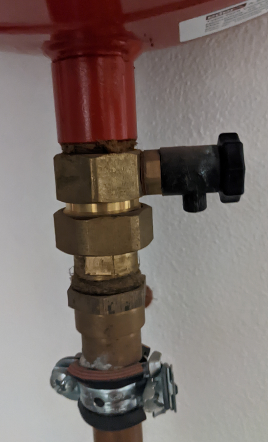

nachdem der Druck bei meiner Heizung in letzter Zeit immer schwankt, habe ich mal das Ausdehnungsgefäß überprüft (eko flex N25 11 Jahre alt). Beim Prüfen ist Wasser aus dem Ventil (wo man den Gegendruck einstellt) ausgetreten, also vermute ich mal stark, dass die Membran defekt ist. Würde das jetzt gerne selber wechseln, bekommt man ja beim Hornbach um 75€.
Ein paar Frage hätte ich jetzt zu der besten Vorgangsweise bzw. dem verbauten Ventil.
So sieht das ganze jetzt aus:
2022/20220420669989.png
Welch Art von Ventil ist das? Nur ein Ablassventil oder hat das auch eine Schnellkupllung, sprich ich muss nicht das ganze Heizwasser ablassen. Also wäre das dann nur Mutter in der Mitte öffnen?
Und wie ist dann die Vorgangweise beim neuen Gefäß? Muss man die Wasserseite dann vorfüllen (sonst hätte man ja Luft im Heizkreis)?
Und ist die Luft bzw. Stickstoffseite schon werksseitig mit Stickstoff vorgefüllt?

Ist ein Schnellschlussentil. Sobald du die Verschraubung öffnest sollte sich das von selbst verschließen wenn du dasMAG runter machst. Ich persönlich tausche diese Teile immer auf Kappenventile um da die Absperrvorrichtung rein zum prüfen desVordrucks absoluter Müll ist. Mit dem Teil kannst nur abbauen ohne Heizung entleeren. Prüfen nur wenn Anlagendruck null oder demontiert ist.

Habe mir jetzt mal das neue Ausdehnungsgefäß besorgt und den Vordruck auf 1 bar eingestellt (Höhendifferenz ca. 7m).
Wie verhindert man das dann bei der Montage Luft in den Heizkreis kommt? Die Wasserseite vom Gefäß ist ja jetzt natürlich leer. Gibts da irgendeinen Trick mit Vorfüllen oder so?
