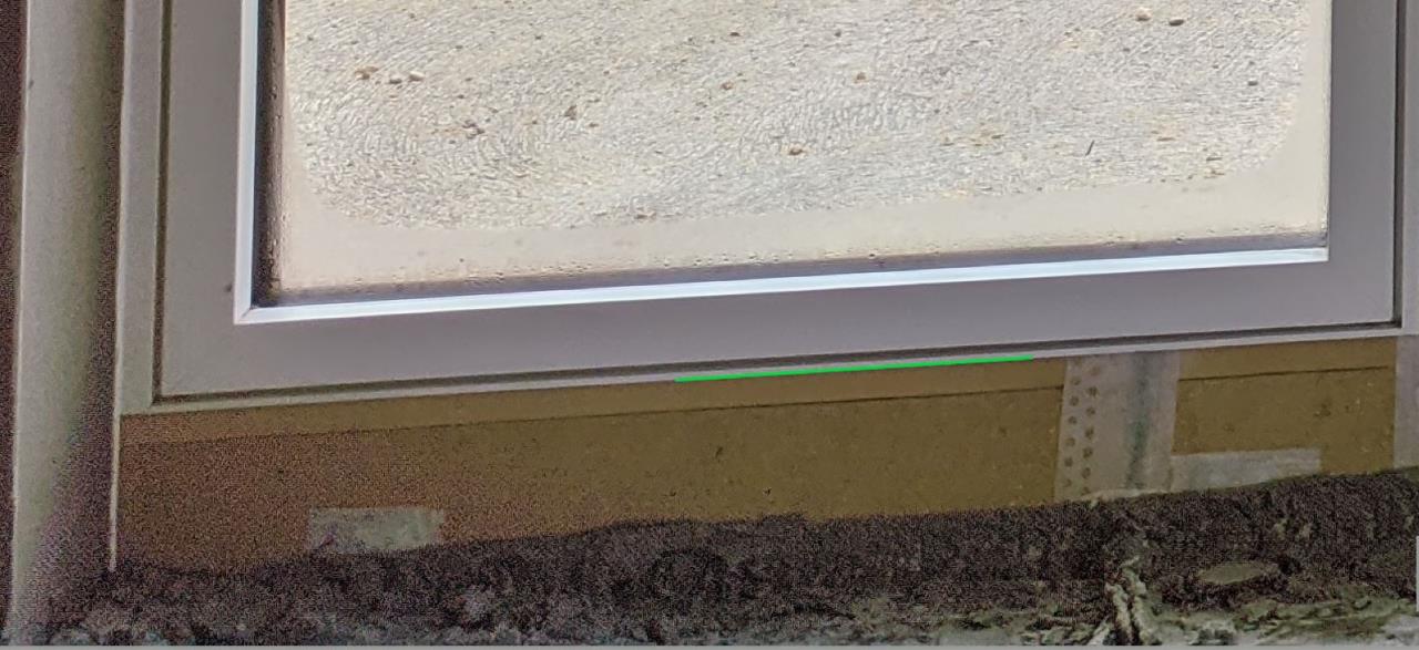

Den Abstand der "Abschlusskante" bis zum Estrich bestimmt die Futterleiste.
Auszug aus unserem Angebot bei einem Fenster:
"Element Ausführung:
Futterleiste / Bauanschluss: 30 mm Futterleiste PUR Hartschaumplatte
(30PU)"
"Abschlusskante" hier mit grünem Strich markiert bei unserer Terrassentüre. Hier schieb ich dann den 1,5cm Parkett drunter:
2022/20220421535086.jpg
Darunter siehst du die Purenit Futterleiste.
Der Rahmen egal ob SR/NR/BR, fängt ja erst darüber an. Also der Bodenbelag oder die Höhe von diesem hat meinem Verständnis nach nix mit dem Rahmen zu tun.

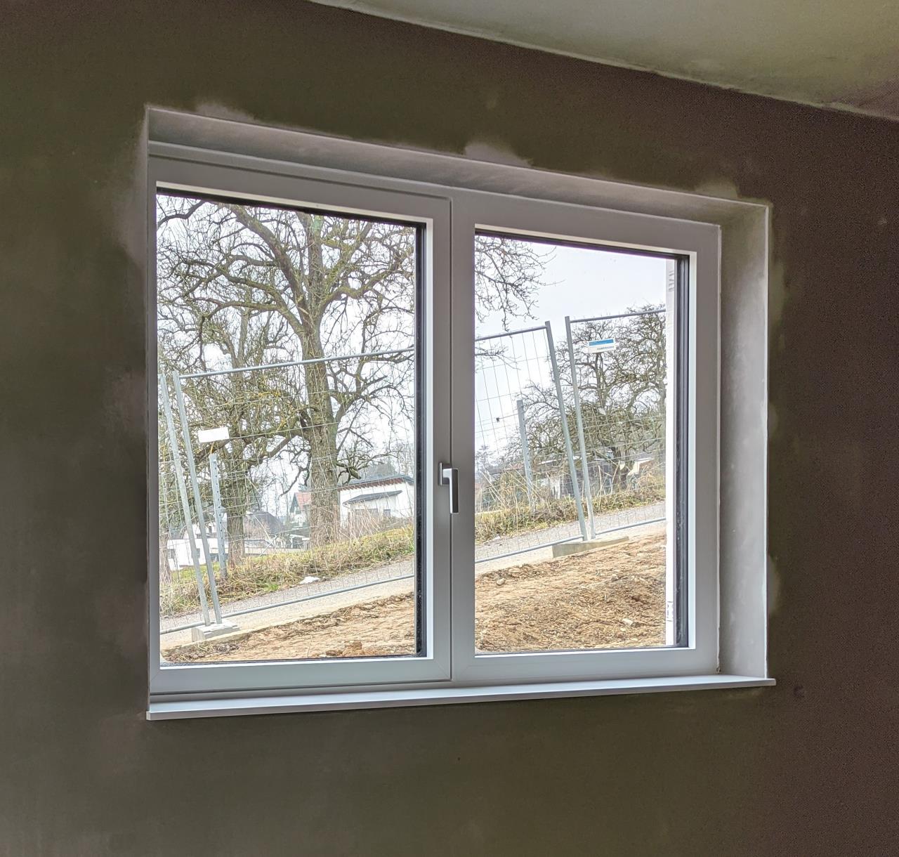

  •  Tomlinz
21.4.2022  (#4)
2022/20220421650169.jpg
Hier noch ein Beispiel: Links öffenbar , rechts Fixverglasung.
