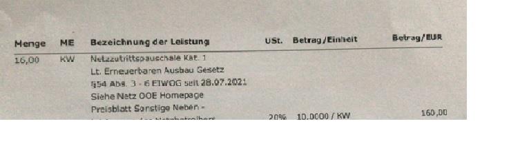

Habe heute einen Brief von der NETZ OÖ erhalten.
Einmalige Zutrittsgebühr ist laut dem "Erneuerbaren Ausbau Gesetz" für alle PV-Besitzer zu bezahlen. Hat jedoch nichts mit der Leistung des Hausanschlusses zu tun.
Freut mich dass ich ein Teil der Förderung bin - nicht!

Der bereits bezahlte Netzzutritt des Hausanschlusses (=Bezugsanlage) muss in Abzug gebracht werden!

10 euro/kWp abzüglich der bereits vorhandenen Netzleistung.
Ist im Eiwog Gesetz verankert.

Elwog §17 Abs 6

1.2 Netzzutrittsentgelt
Durch das einmalig zu leistende Netzzutrittsentgelt werden dem Netzbetreiber jene Aufwendungen abgegolten, die mit der erstmaligen Herstellung des Anschlusses an das Verteilernetz oder der Abänderung eines Anschlusses unmittelbar verbunden sind.
Gemäß den Festlegungen in § 54 ElWOG, Absatz (4) ist für den Anschluss von Erzeugungsanlagen ein gestaffeltes, pauschales Netzzutrittsentgelt zu bezahlen. Dieses beträgt für Ihre Erzeugungsanlage derzeit 10,00 €/kW und wird Ihnen nur für jene Leistung verrechnet, die größer als die abgegoltene Netzbereitstellungsleistung Ihrer Bezugsanlage ist .
Unter Berücksichtigung der vorgenannten Festlegungen verrechnen wir Ihnen für Ihre Erzeugungsanlage ein pauschales Netzzutrittsentgelt von € 60,00 zuzüglich 20% Umsatzsteuer, somit einen Betrag von €72,00 inklusive Umsatzsteuer.
Eine entsprechende Rechnung werden wir Ihnen nach Vertragsabschluss zusenden. Wir ersuchen Sie, diese Rechnung innerhalb von 14 Tagen ab Ausstellung zu begleichen. Nach Bezahlung dieser Rechnung kann die eingangs genannte Leistung in unser Verteilernetz eingespeist werden.
von Netz-Nö bekommen.
sollte eine einmalige Gebühr sein

@hinterholzacht meine Anlage ist seit Anfang letzten Jahres in Betrieb. Also keine wirklich neue Anlage. Außerdem habe ich ja damals 180€ an Netz OÖ bezahlt für die Inbetriebnahme bzw. Freischaltung.
