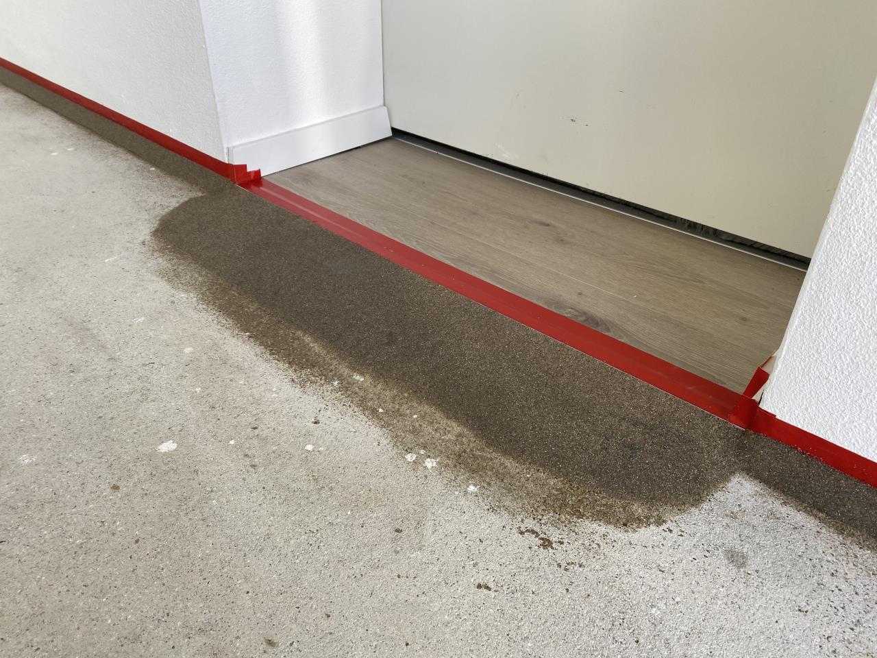

Saprfux schrieb: Auszugleichender unterschied bei Türe, Niro Leiste und Auffangwanne 1-3cm
Bei der Türe seh ich kein Problem. Hier kann man eine Rampe aus Epoxidharzmörtel herstellen. Das sieht dann so aus:

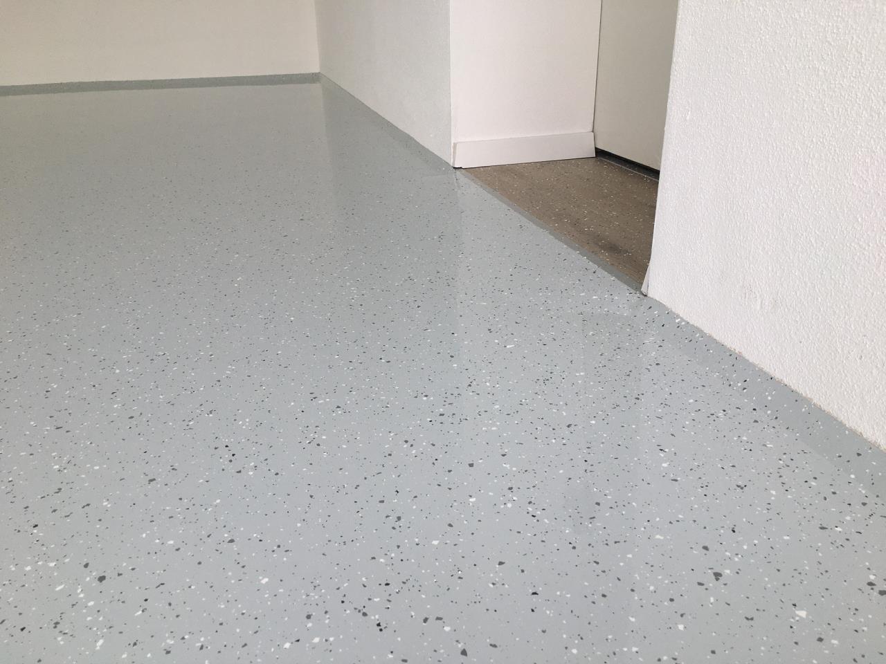

Wenn es fertig beschichtet ist, sieht man (im Idealfall 😉) fast keinen Unterschied:

Bei der Auffangwanne geht das theoretisch auch...allerdings bekommst du dann ein Gegengefälle.
Lg, Pit
