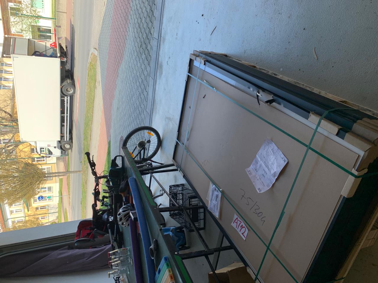

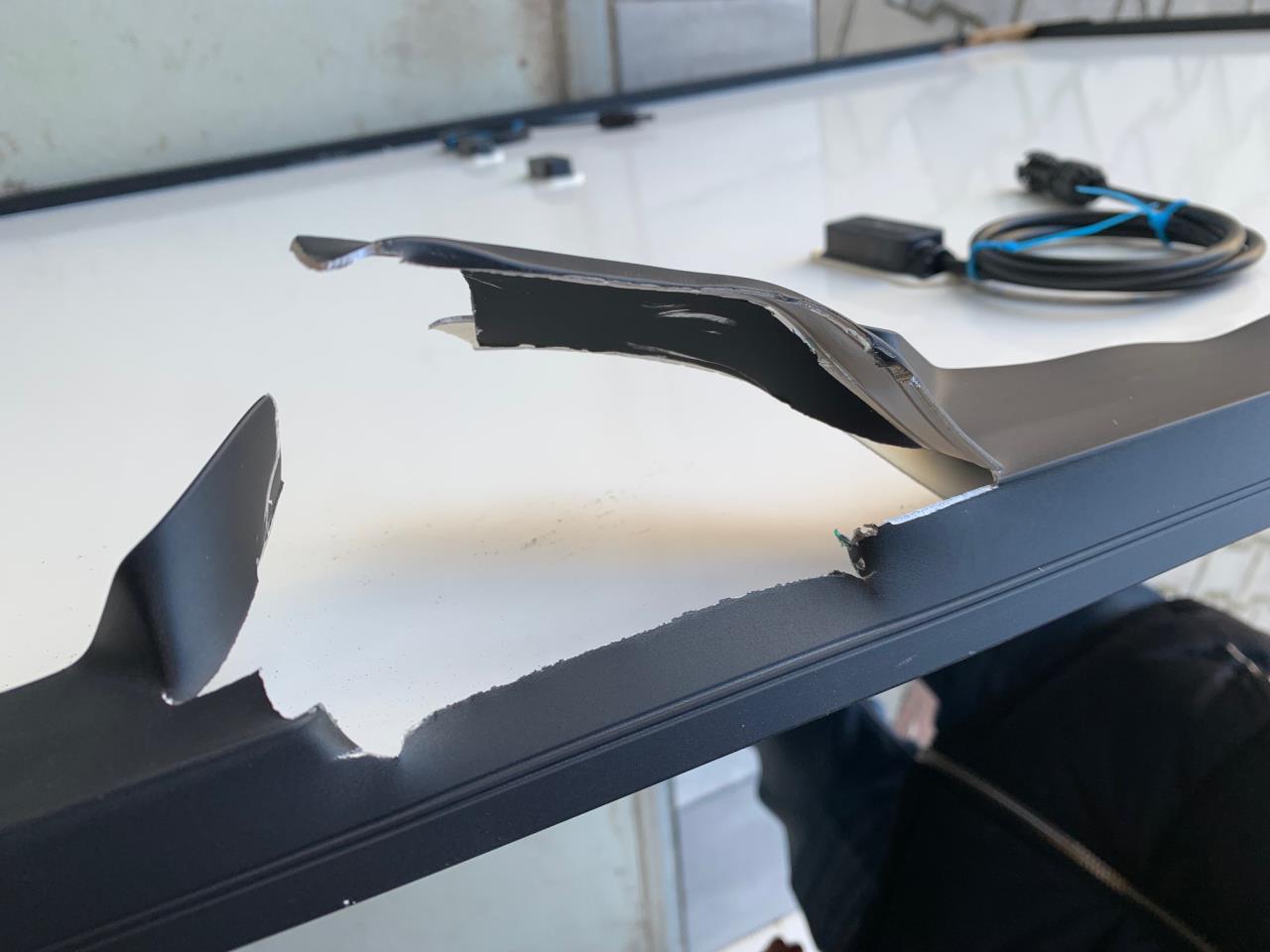

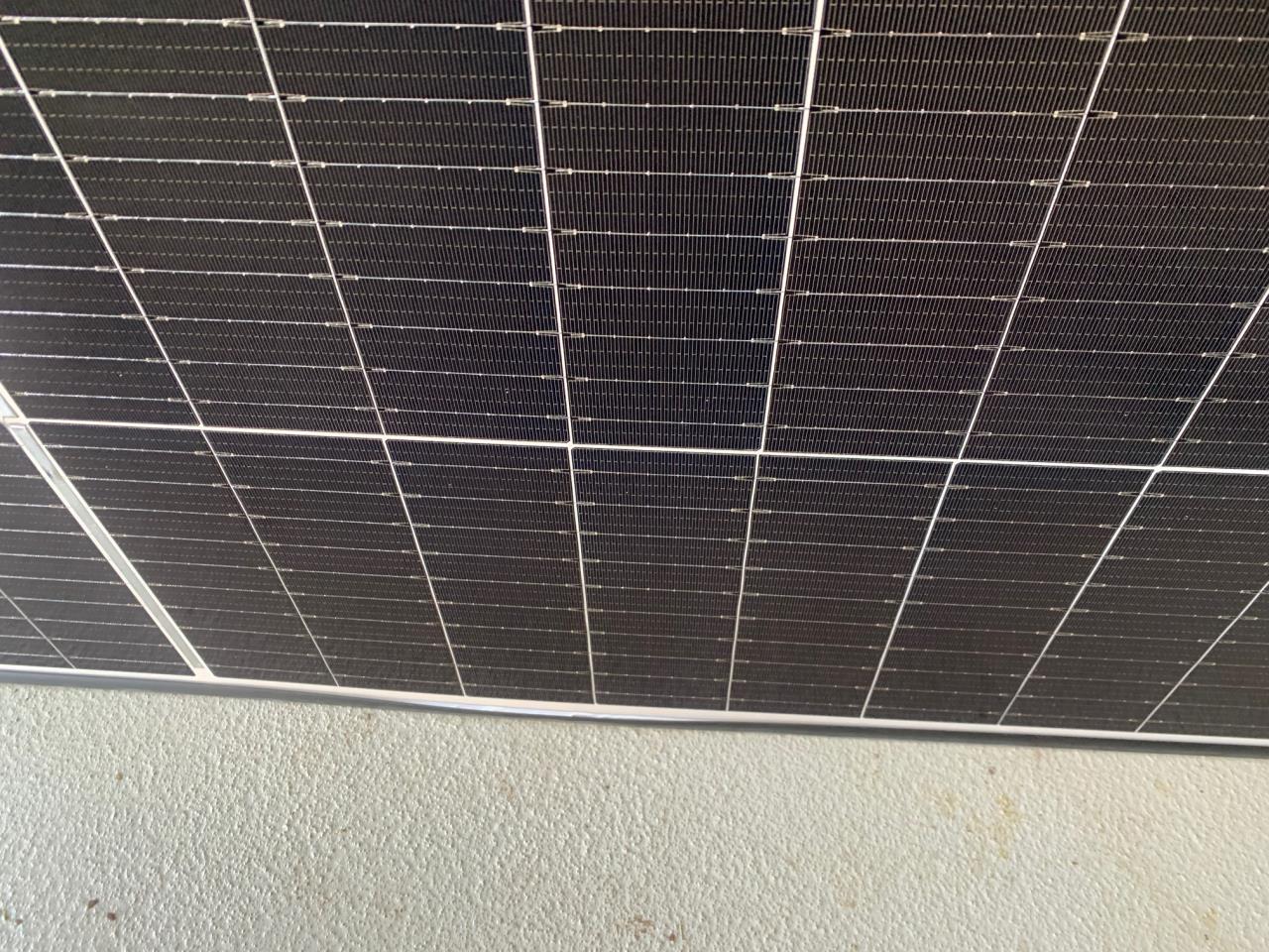

wir haben heute Lieferung Module bekommen, leider ist eines defekt, Rahmen stark eingerissen. Können wir dieses zumindest vorübergehend einbauen?

Hallo, nicht verwenden. Hier hat das elektrische Betriebsmittel die Sichtprüfung nicht bestanden. Innere Schäden sind nicht sichtbar außer durch Installation und einer Wärmebildkamera.
Ich würde das Teil reklamieren - im Best Case hätte es gar nicht erst angenommen werden dürfen. Kläre das mit deinem Lieferanten / Anbieter.
Du steckst ja auch kein Kabel an die Steckdose an wo man das Kupfer sieht hoffentlich?
  •  mackica
11.4.2022  (#2)
Natürlich reklamiert - bekomme auch schon in ein paar Tagen neues, hat sich damit wohl erledigt.
