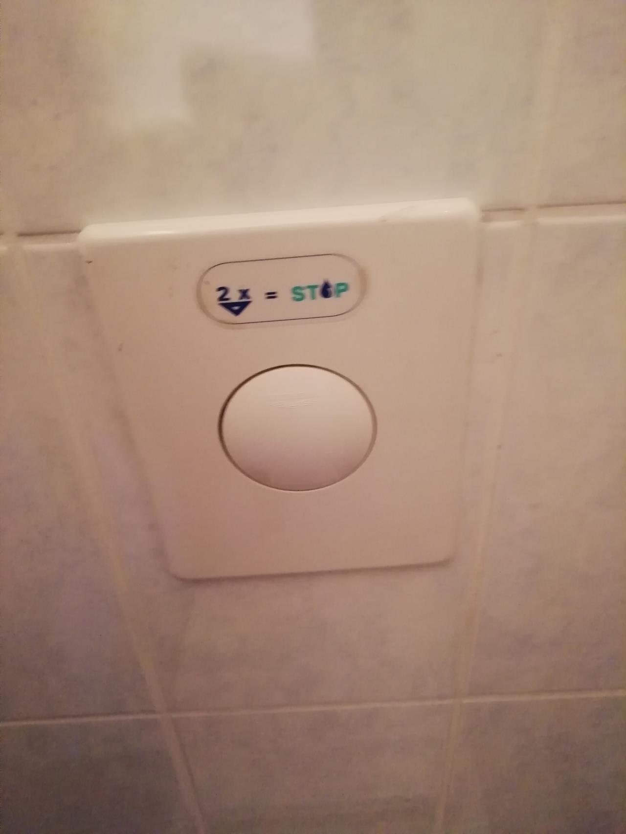

Wer kennt diese Unterputz Marke

Mach doch mal die Blende runter und schau, ob du was findest.
Ansonsten könntest mal probieren 2x drücken emoji
12.4.2022  (#2)
Alter Grohe Dal spülkasten. Blende runter . Im spülkasten steht eine Nummer. Nach der kannst teile bestellen. Was is mit dem?
12.4.2022  (#3)
Brauchst von Dal ne Heberglocke mit Korb oder einFüllventil weil der überhäuft.
