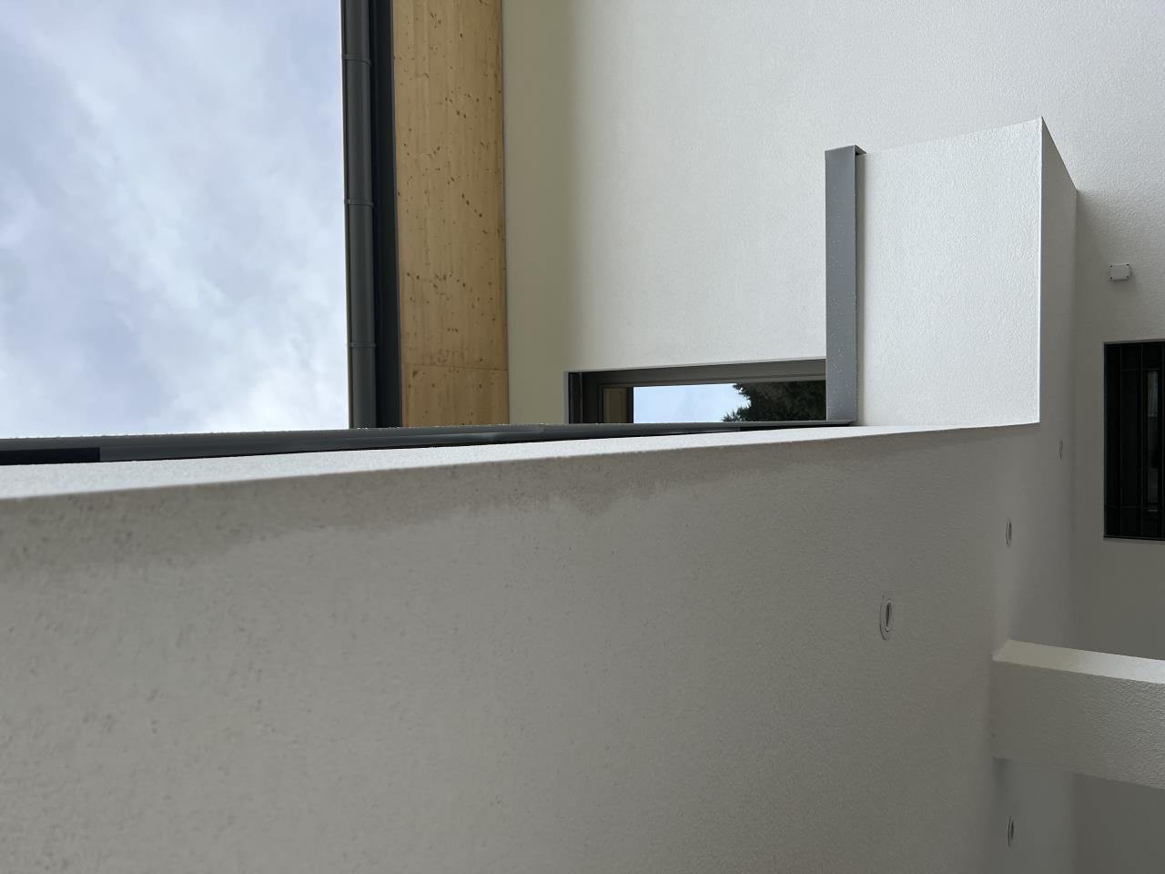

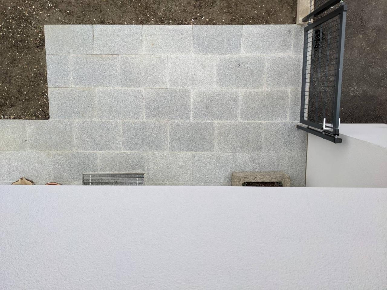

Hallo Experten,
wie beurteilt ihr diese Putznasen in der Außenfassade? Gestern hats geschneit und der Schnee bleibt oben drauf liegen und die Wand und somit der Putz saugen das Wasser auf? Im zweiten Bild seht ihr die Draufsicht. Bitte um eure Einschätzung.
Danke und Lg

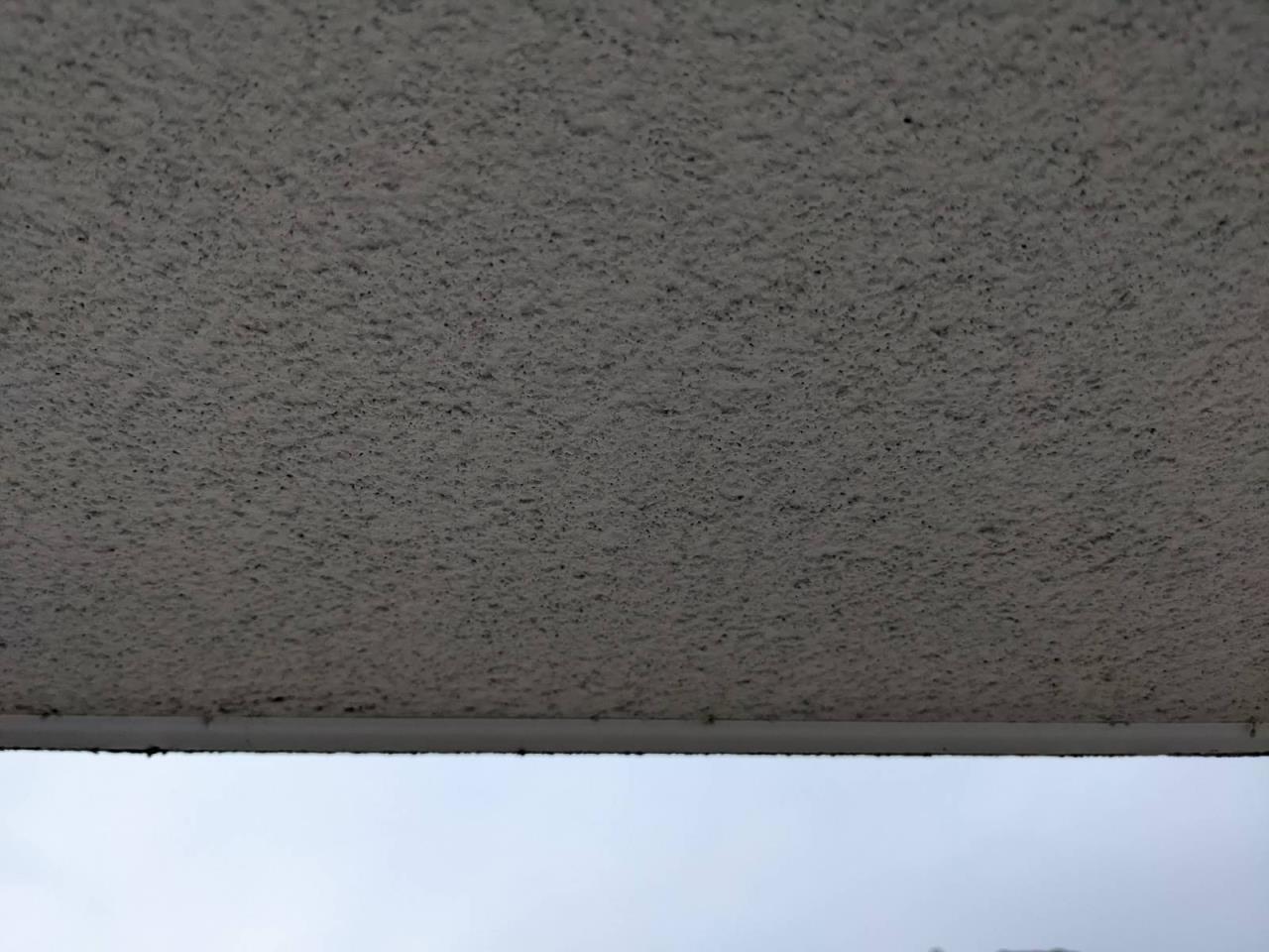

Ich habe keine Ahnung was technisch korrekt ist, aber bei uns schaut die Tropfkante nach unten und nicht von der Fassade weg?

Stimmt, aber auf den Fotos siehts so aus als ob die Kante hervortritt, also der Schnee liegen bleiben kann. bei mir ist die Kante nur von unten, innen sichtbar...

schnee sollte keiner liegen bleiben, ich vermute das die Tropfkante falsch eingebaut wurde,

Kante muss nach unten stehen, war das ein Fachbetrieb?

bei mir steht die Putznaee wie ein Keil hinaus ... auf der Schräge bleibt dann der Schnee liegen

Entweder wurde wie bereits angeführt, das Tropfkantenprofil in falscher Richtung eingespachtelt. Oder die Schichtstärken des Putzaufbaus passen nicht.
