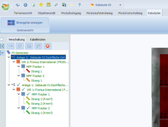

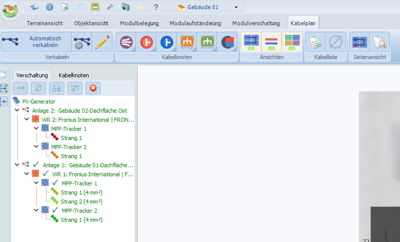

Ich hab akt. die Krise, dass ich für Ost- und Westdach 2 Anlagenteile habe und nur die erste Anlage verkabeln kann. Die Ostseite blendet kein Verkabelungsmenu ein .... Haare rauf'.

1.4.2022  (#7)
Es sind für beide Anlagenteile die Modulverschaltungen definiert, die Wechselrichter (einer für O, einer für W) und die Stränge definiert. Alles hat grüne Haken. Wenn ich auf Kabelplan schalte, kann ich W einfach automatisch verdrahten lassen und für O gibt es einfach die Schaltflächen nicht.
Anlage 1 selektiert ...
2022/20220401785410.png
Anlage 2 selektiert ...
2022/20220401282618.png
Irgendwie bin ich sogar in meinem eigenen thread off-topic emoji
Edit: hat sich überlappt, ... ich probier mal.
1.4.2022  (#8)
Ok klappt, jetzt ist es nur noch eine Anlage ... warum man 2 Anlagen nicht verkabeln kann, verstehe wer will.

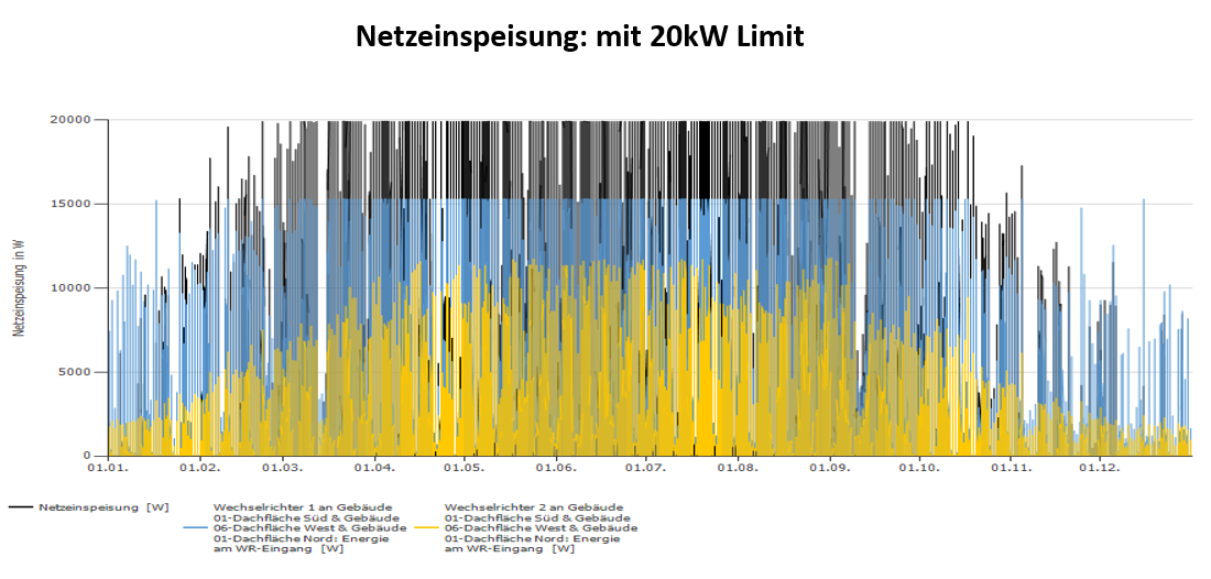

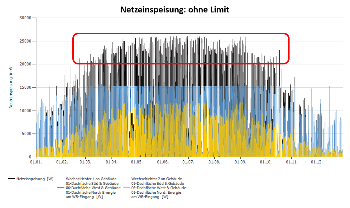

Oder ich schau mir das auch gern optisch an, um ein Gefühl zu bekommen:
Hier als Beispiel mal eine ältere Berechnung, wo ich noch kleiner geplant hab, und Angst hatte mein 20kW Limit wird nicht angehoben:
2022/20220402899751.png
2022/20220402570942.png
Hier ist die Erzeugung von WR1, WR2 sowie die Netzeinspeisung übers Jahr zu sehen.

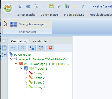

Jetzt muss ich noch eine PVSol Frage nachwerfen, die Simulation mit 2 Froniusen ohne Optimierer geht jetzt, aber ...
2022/20220402891553.png
Der will die SolarEdge Anlage einfach nicht verkabeln ... Alle Flächen hoffentlich vernünftig aufgeteilt 4 Stränge: 1x20 1x21 und 2x28 an einem SE30K.
2 Warnmeldungen 11340W statt 11250W am Strang und 12.1A statt 11A am Optimierer, weil da der P405 hockt, weil's den S440 nicht gibt.
