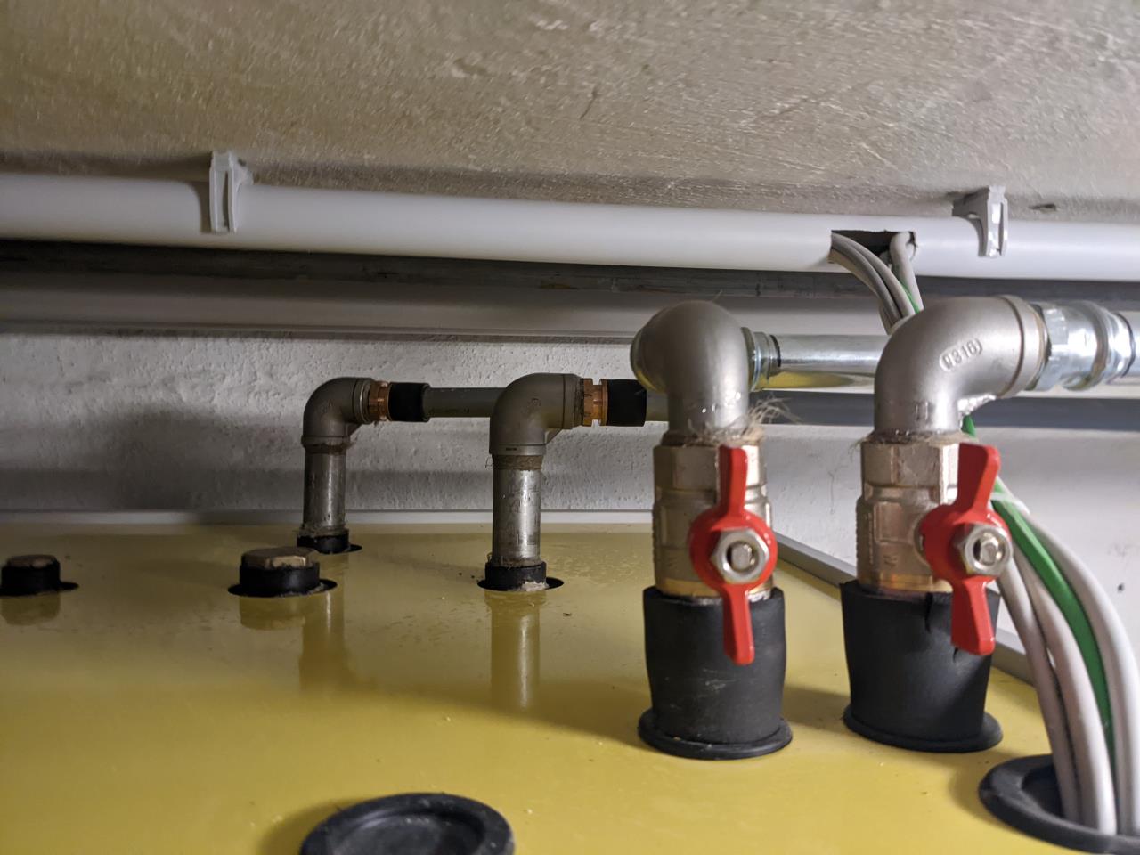

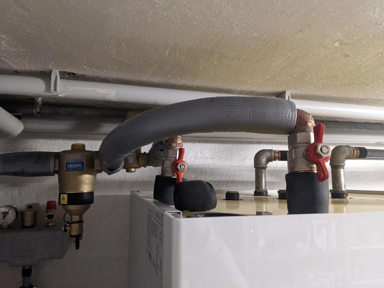

Hast du vielleicht ein paar Fotos der Leitungen wie sie reinkommen, ausgeführt sind?
Rate mal, dass es am ehesten Körperschall über starre Leitungen sein wird...

HK Anschluss:
2022/20220402559782.jpg
WP Anschluss:
2022/2022040256680.jpg
Mir ist auch gerade ein relativ lautes Rauschen bei den neuen Heizungsrohren aufgefallen, die unmittelbar vom Innengerät weggehen. Das sind ca. 5m an neuen Rohren bis diese dann am alten System angeschlossen wurden. So ein lautes Rauschen habe ich vorher mit der alten Heizung auch nicht gehört.
