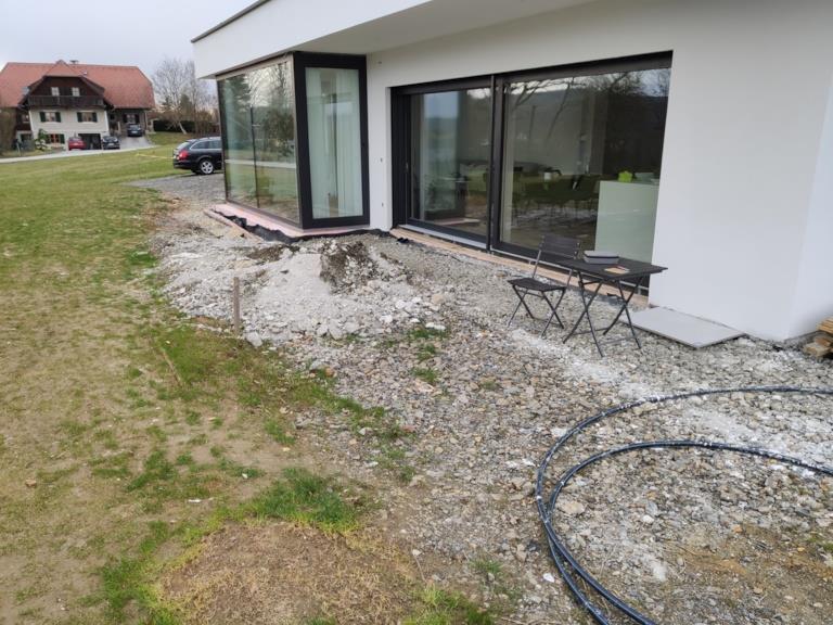

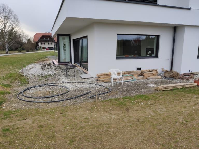

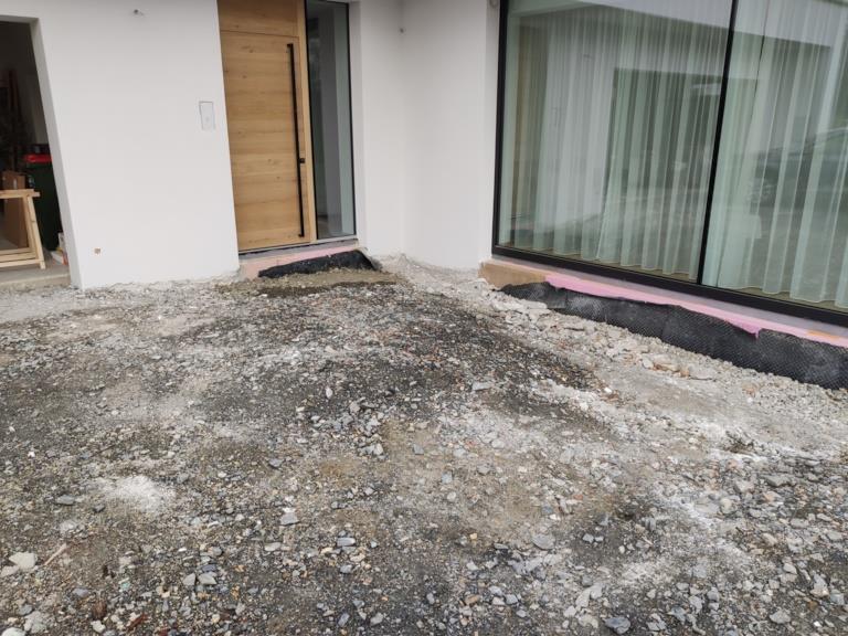

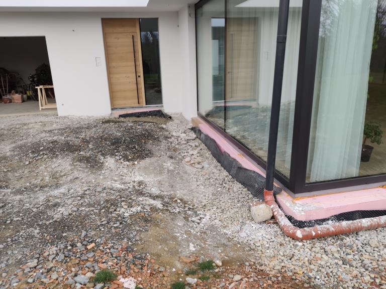

Hallo Zusammen,
wir möchten im Sommer das Thema Terasse und Einfahrtsbereich angehen. Bei uns geht die Terasse in den Eingangs/ Einfahrtsbereich über, dh wir hätten hier gerne das gleiche Material. Prinzipiell ist der Terassenuntergrund geschottert, dh eine Varianten mit Stelzlager wäre möglich. Wie können wir das angehen um den Einfahrtsbereich gleich zu gestalten? Gibt es da eine Möglichkeit mit 2cm Terassenplatten?

Wenns befahr sein sollte dann gehts nur mit Pflastersteinen und dementsprechendem Bodenaufbau. Es gibt aber auch solche im Grossformat die ich mir auch als Terrassenuntergrund vorstellen könnte. Wird halt eher teurer das Ganze. Könnt ihr keine Abtrennung schaffen um die Bereiche abzutrennen? Ein Foto wär hilfreich.
  •  ManuelV
4.4.2022  (#2)
Anbei ein paar Fotos. Wir werden die Bereiche vermutlich teilen müssen. Mal schauen was der Pflasterer sagt. Die Frage ist wie wir die Platten legen.
So wie ich das sehe haben wir 3 Möglichkeiten.
- Kiesbett
- Stelzlager
- Betonieren, Drainagemörtel usw...
Ich gehe davon aus, dass die Betoniervariante sicher die teuerste ist?!
