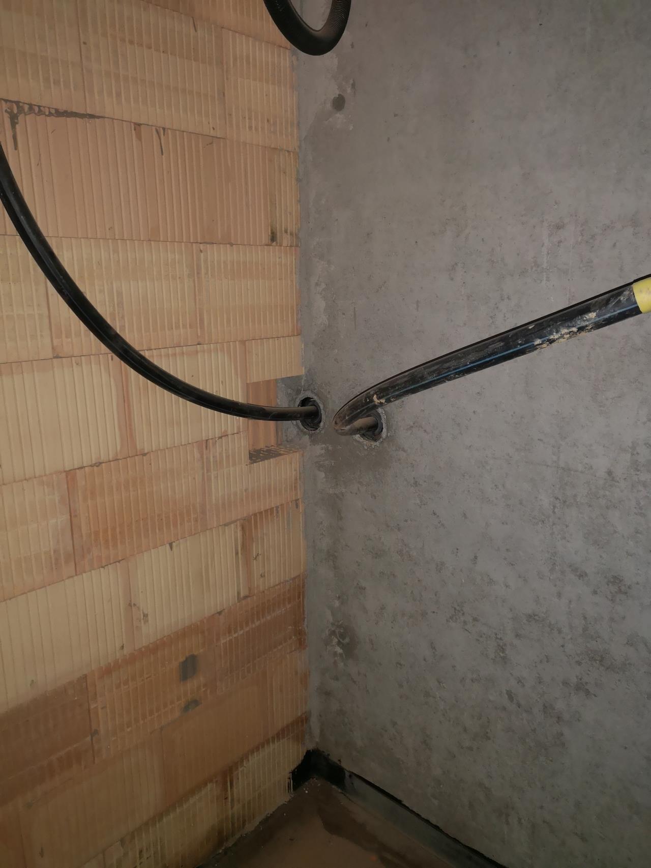

Leider haben sie bei unseren Keller die RDS durchgänge für die Erwärme falsch platziert und nun musst sogar in der Wand ein Teil ausgelassen werden damit der Schlauch reinkommt. Dies wurde nur von der Baufirma so gemacht also der Installateur hat es noch nicht gesehen. Daher meine Frage an alle hier im Forum. Ist es ein Problem wenn die Leitungen nicht gerade in die Erdwärmeanlage kommen? Bild ist im Anhang!
Kann es wegen den benötigten WInkel zu störungen kommen?

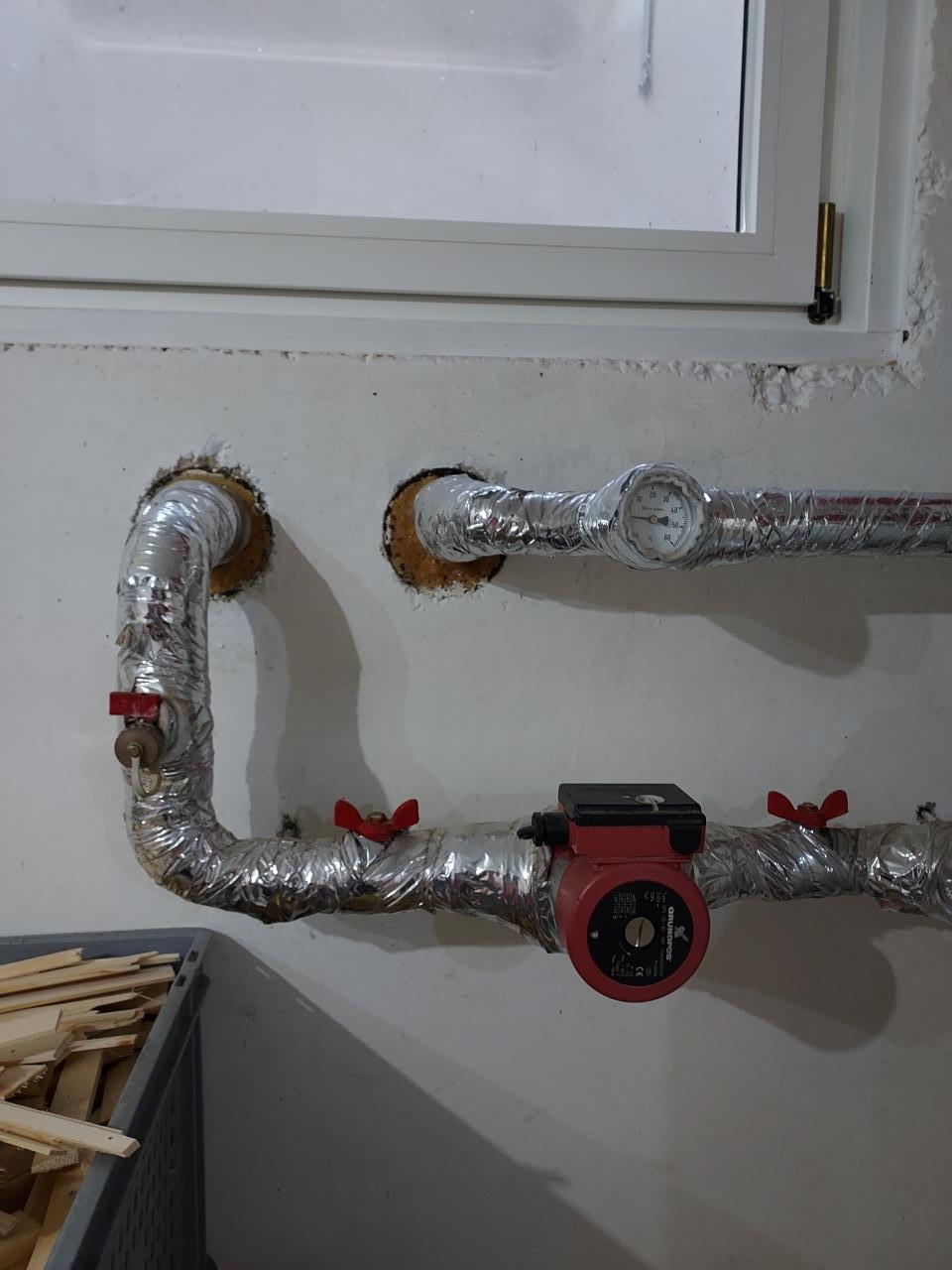

wir haben seit über 20 Jahren eine Erdwärmeheizung ( Tiefenbohrung 110 Meter ) und die Leitung macht an der Kellermauer gleich einen 90 Grad Knick. Nachdem sich der Durchmesser der Rohrleitungen daurch nicht verändert sehe ich hier auch keine Probleme.

Solange es nicht zu viele 90-Grad-Winkel werden, ist das okay. Jeder 90-Grad-Winkel stellt einen zusätzlichen Strömungswiderstand dar, der etwas Pumpenstrom kostet.
Ist aber ganz normal... eine Tiefenbohrung endet nach oben hin üblicherweise auch in 90-Grad-Winkeln...
