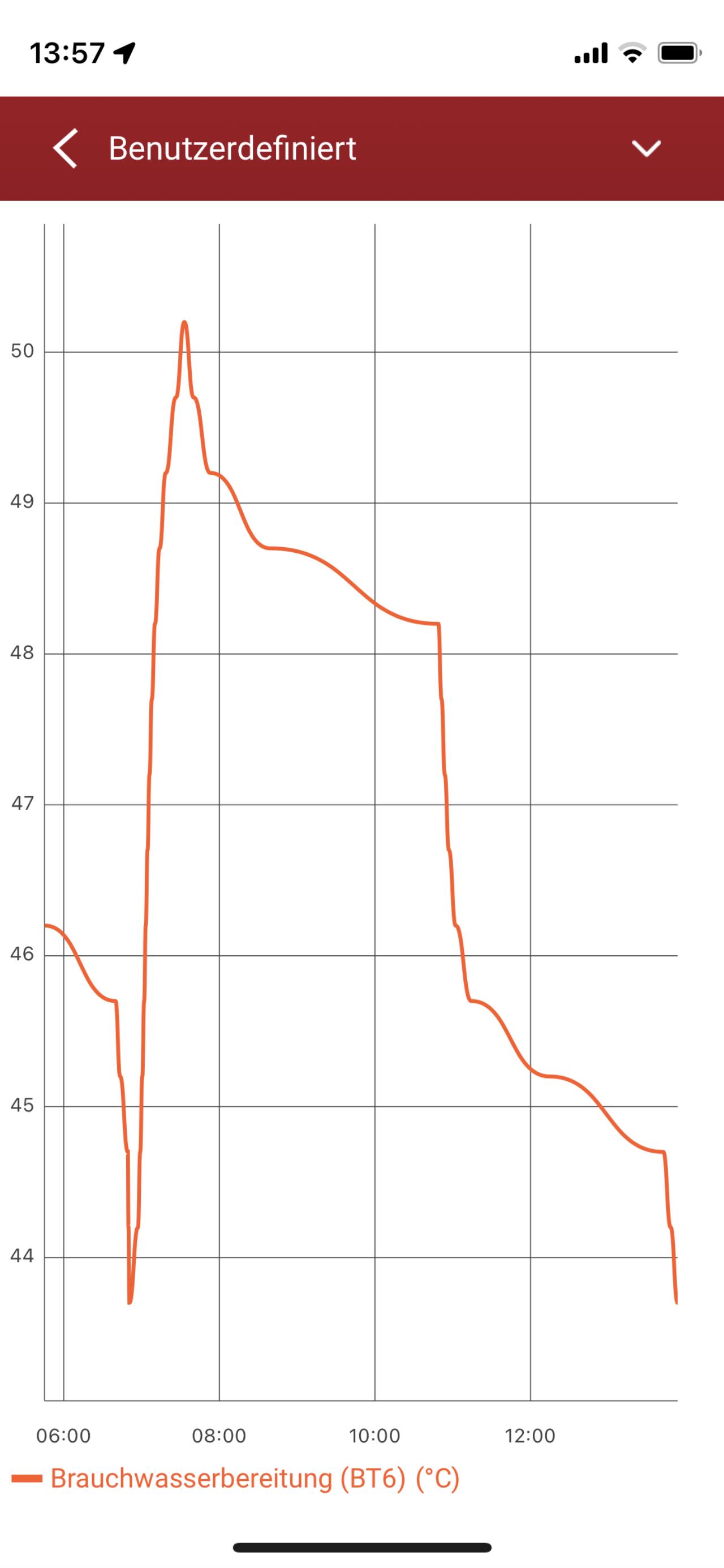

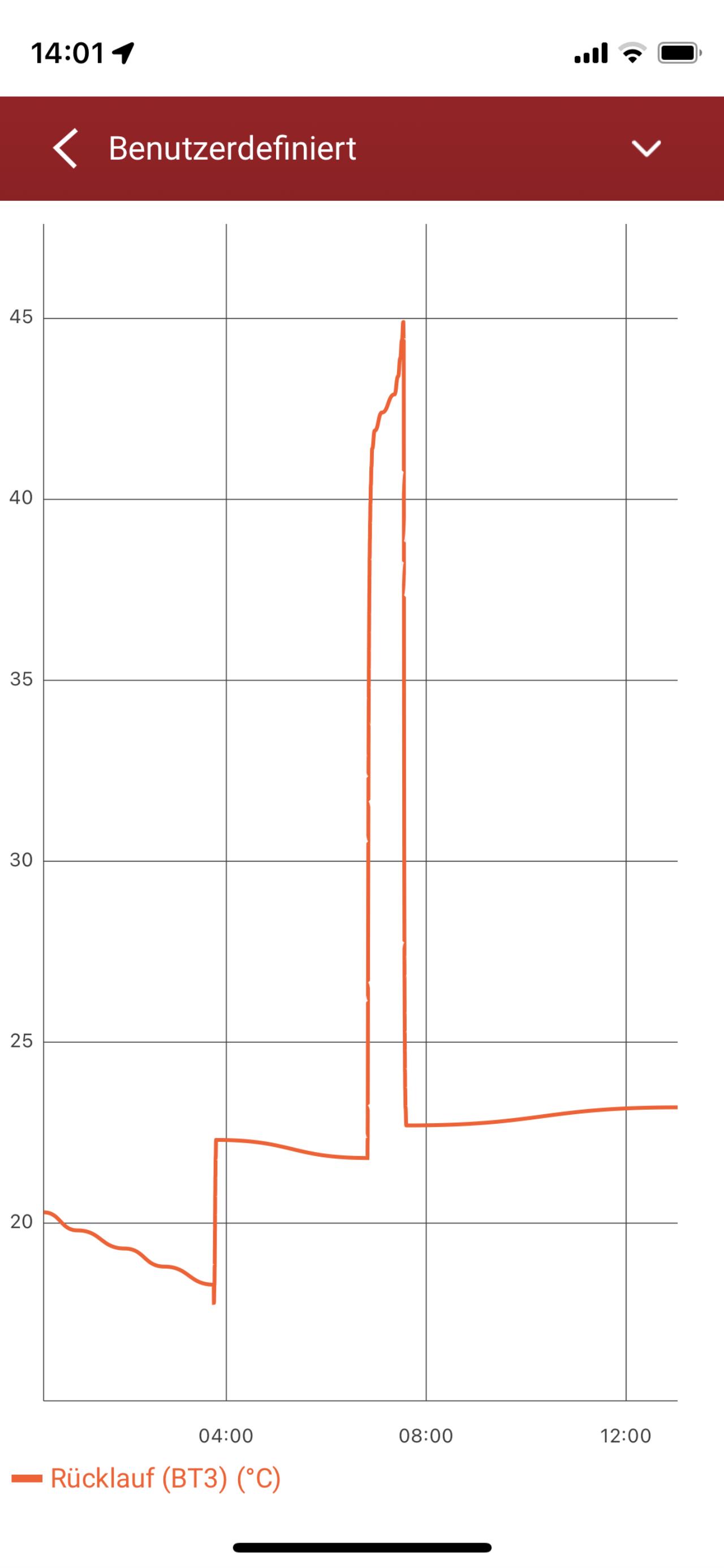

Hallo Zusammen,
ab 1.4. stelle ich den Stromtarif bei Awattar auf den Hourly um und hab auch gleich mal die Einstellung der Wärmepumpe aktiviert!

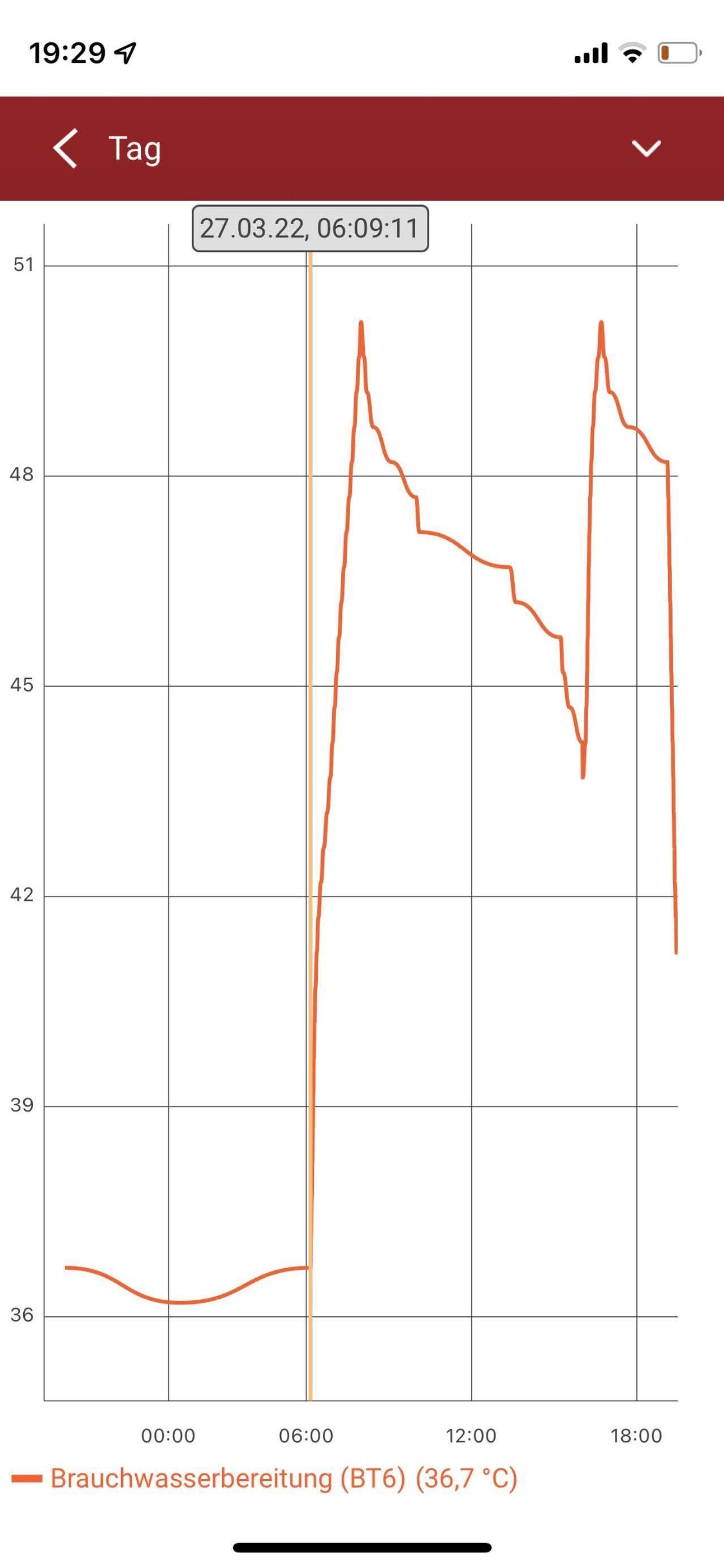

Aus Neugier und um die Regelung zu verstehen, hab ich mir natürlich den Verlauf der Brauchwasserbereitung angesehen.
2022/20220327383536.png

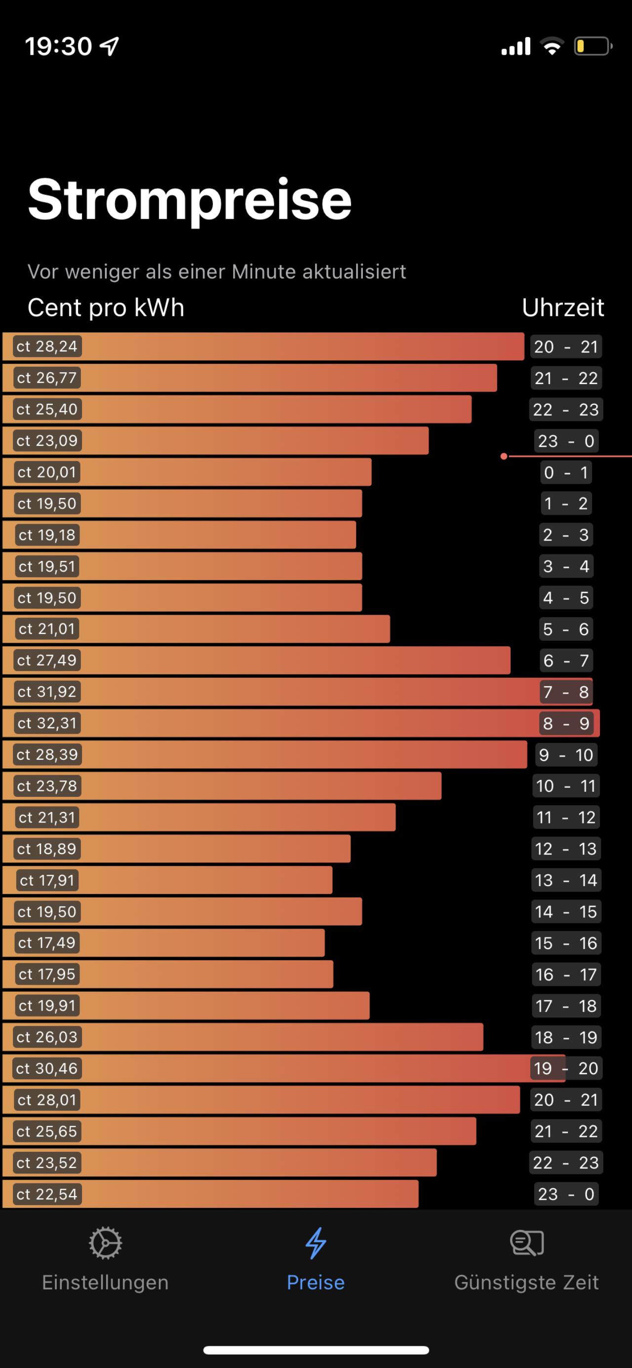

Dazu auch die heutigen Preise:
2022/20220327544060.png
Obwohl heute Früh absolut nicht die günstigste Zeit war, hat er um 06:00 Warmwasser gemacht!
Man muss dazu sagen, dass ich eine Sperre zw. 18:00 und 06:00 habe, um die Speicherverluste über Nacht zu reduzieren.
Das zweite Mal hat er dann um 16:00 gestartet, und wieder nicht die günstigste Zweit. Ich denke das Absinken der Temperatur ist der Schichtung im GreenWater Speicher geschuldet!?
Temperatureinstellung Bedarfsmodus hoch: 50-55°C
Mich würde nun interessieren, wie man die Funktion korrekt einstellt, damit zur optimalen Zeit geladen wird!
Bitte um eure Hilfe!

Naja zw. 6 und 18:00 wäre aber schon noch eine günstige Zeit gelegen
Zw. 12 und 14:00 sogar die billigste...

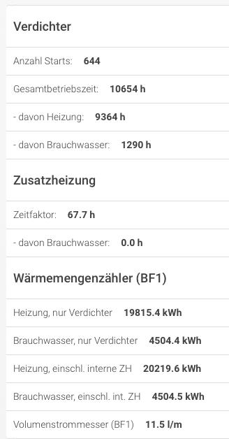

3.1.12 Statistik
2022/20220331357763.png

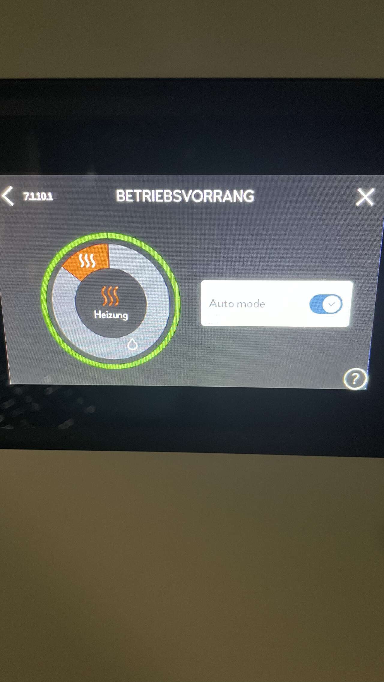

7.1.10.1 Betriebsvorrang

Definitiv ändern würde ich den WW WW [Warmwasser] Vorrang von Auto auf 180 WW WW [Warmwasser], 0 Heizung - das heißt, dass die WP WP [Wärmepumpe] beim WW WW [Warmwasser] machen immer mit Ruhe fertigarbeiten kann (max 3h). Den Auto Mode hatte ich testweise aktiv. Der war eine Katastrophe und hat mir den 2-3 fachen Stromverbrauch beim WW WW [Warmwasser] beschert... 🤔

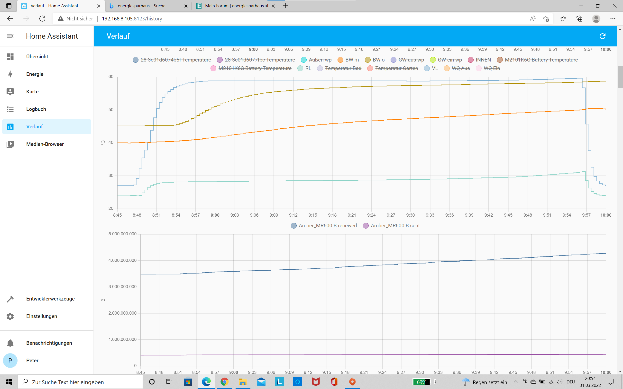

Ein Warmwassertakt auf "Mehr Brauchwasser" sieht bei mir so aus.:
2022/20220331545216.png

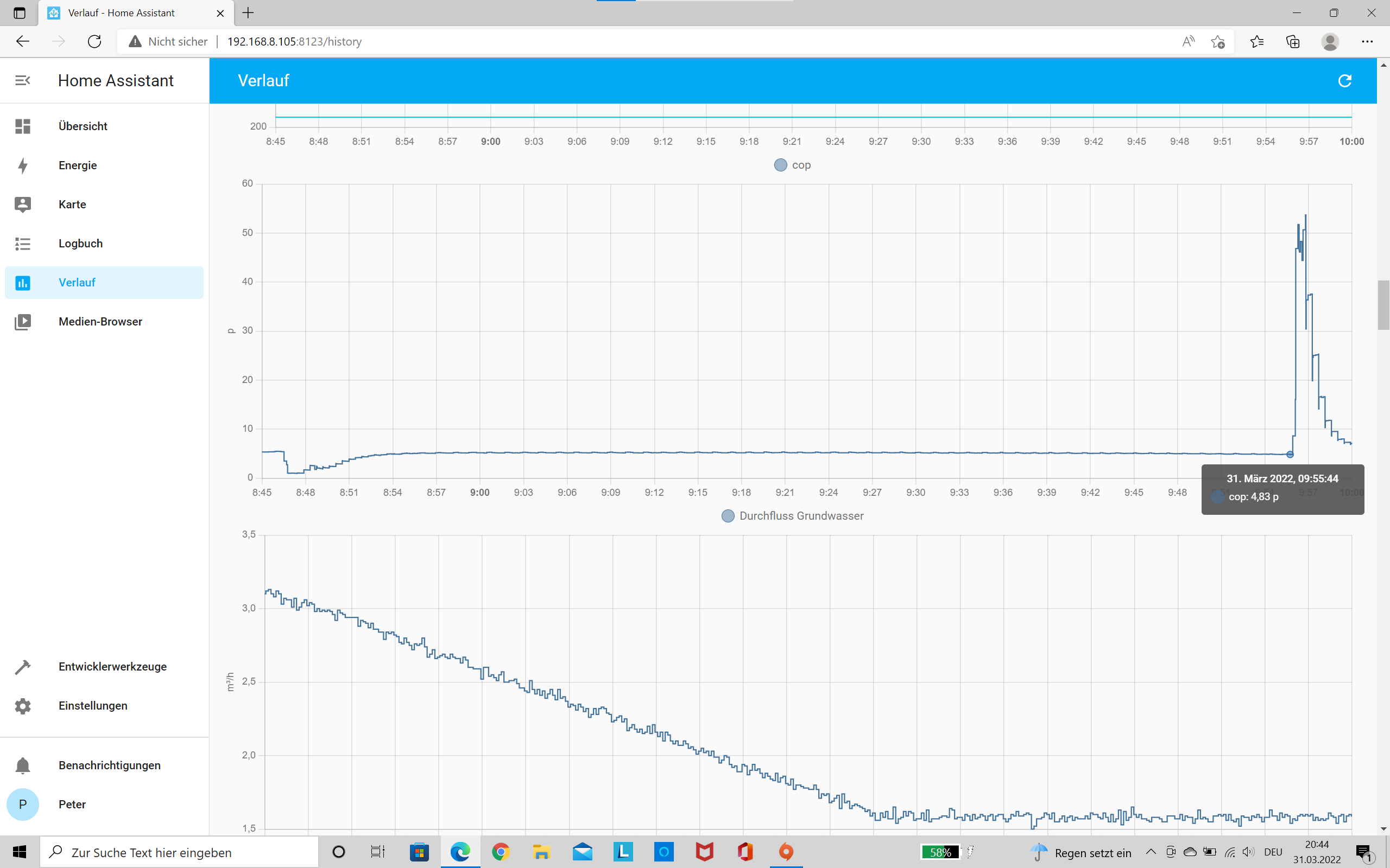

und der dazugegörige cop:
2022/20220331984966.png
HU Pumpe ist dabei auf 5%
Leistung auf Auto
Betriebsvorrang ist dabei auf 180/0 zu Gunsten WW WW [Warmwasser].
Du musst die optimale Drehzahl für die HU Pumpe finden. Sie wird nach oben von der Schichtung und nach unten von der Regelung des Kompressors begrenzt.
Hast du zu viel Drehzahl wird die Schichtung gestört wie bei deinem ersten Bild zu sehen. Die Temperatur bricht zuerst ein bevor sie wieder steigt. Ebenfalls zu sehen ist im Bild vom Rücklauf das er relativ steil ansteigt. Ebenfalls ein Zeichen für zu viel Durchfluss.
Im ersten Bild ist ebenfalls zu sehen wie sich in den ersten paar Minuten nach der Warmwasserbereitung die Schichtung wieder einstellt. Da der Warmwassertakt leider zu kurz war ist das leider bei einer wesentlich Geringeren Temperatur. Die Energie konte so schnell nicht übertragen werden. (der Greenwather ist gut aber nicht so gut.)
Die andere Seite ist wenn die Drehzahl zu gering ist. Der Kompressor regelt erst hoch um die Temperatur zu erreichen und muss dann GENAU PASSEND wieder runter regeln. Bei zu geringer Drehzahl kann es passieren das es zu dem Fehler "Hohe Kondensator Ausgangs Temperatur" kommt. Der Kompressor hat dann nicht schnell genug wieder runter regeln können und die Temperatur konnte durch die geringe Drehzahl der HU Pumpe nicht abgeleitet werden. Der Kompressor stellt ab und der Warmwassertakt wird unterbrochen.
Welche Drehzahl die Beste ist musst du selbst durch Ausprobieren feststellen weil das von deiner Hydraulik individuell abhängig ist.
Das erstmal zu den Einstellungen für Warmwasser.
Die Smart Price Adaption sollte wie alles im Leben, entsprechend deiner Bedürfnisse angepasst werden. (Komfort oder Geld)
Soweit ich das bis jetzt hier im Forum mitbekommen habe wurde sie aber meist nach dem Ausprobieren durch eine einfache Zeitsteuerung ersetzt. Meiner Ansicht nach hat es sich wohl herauskristalisiert das sich die Preise relativ zur Tageszeit relativ gleichmäßig verhalten. Also gemeint ist von Tag zu Tag. Es ist morgens relativ teuer, wird gegen Mittag wieder günstiger, wird am Abend wieder teurer und in der Nacht wird es am Günstigsten. Ob du damit glücklich wirst würde mich aber doch interessieren.
MfG
Peter

1. Meine Befürchtung bestätigt sich: Vorrang AUTO ist Gift für effizientes WW WW [Warmwasser]. Bitte AUTO deaktivieren und auf 180/0 stellen.

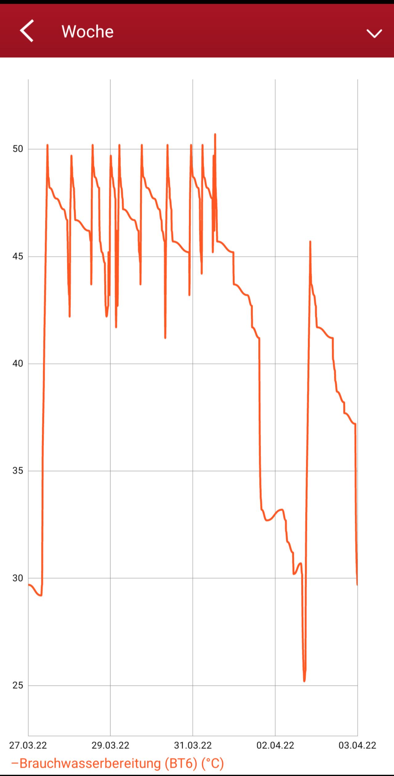

Seit fast 24h liegt die Temperatur an BT6 jetzt schon unter der Starttemperatur..
Woran macht die SPA Funktion denn aus wann Brauchwasser gestartet wird?
2.4.2022  (#19)
Ich hab da eine Gegenfrage: Ist das Wasser noch akzeptabel warm? Dann weißt du auch, wie weit du die Starttemp. runterdrehen kannst... 😉
  •  MartinSt
3.4.2022  (#20)
Also die 41°C oben waren schon relativ knapp vom Gefühl her.
Für mich hats gestern gegen 17:00 gerade noch so gereicht!
Was ich gesehen hab ist sie dann aber auch deutlich unter 40° gefallen.
Gerstern ist dann auch noch ein WW WW [Warmwasser] Takt gelaufen!
Und das auch noch zur genau teuersten Zeit...
Ein paar Fragen:
1. Wird die Starttemperatur vom BT6 genommen?
2. Kannst du mir sagen ob ein anderer Grund für den Start zu diesem Zeitpunkt gegeben war, der nicht auch schon früher zugetroffen hat??
