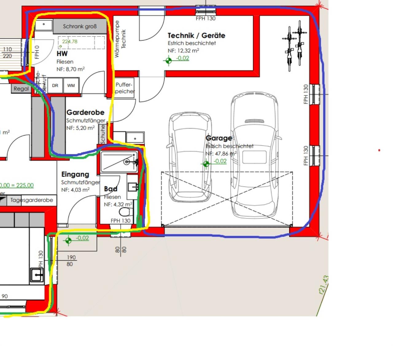

Wir haben für unser EFH-Projekts einen fertigen Entwurfsplan, mit dem wir sehr happy sind. Es handelt sich um 2-stöckiges EFH, ohne Keller mit Nebengebäude, Wohn-/Nutzfläche 160m². Im Erdgeschoss verschmilzt das Hauptgebäude mit dem Nebengebäude, d.h. Eingangsbereich, WC Schleuse sowie HWR sind im Nebengebäude integriert und bilden die thermtische Hülle/Trennung zum Hauptgebäude.
2022/20220324916551.jpg
Legende:
die unterschiedlichen Bereiche sind mit den angeführten Farben markiert.
grün - Hauptgebäude
blau - Nebengebäude
gelb - Thermische Hülle
Jetzt hatten wir bereits in Gespräche mit Baufirmen, um die erforderlichen Details für die Angebotslegung zu klären. Im Zuge dessen haben wir erst so richtig realisiert, dass wir im Nebengebäude ein Problem mit der Raumhöhe bekommen werden. Wir bauen in NÖ, und hier gilt gemäß NÖ Bauordnung für das Nebengebäude, sofern es in einen seitlichen Bauwich gebaut wird (so ist es bei uns), eine maximale Gebäudehöhe von 3m.
Raumhöhe Eingangsbereich <= 3,30m
Das Nebengebäude soll ein Flachdach mit Attika erhalten, hier muss man mindestens die Aufbauhöhe: 50cm rechnen (Decke: 20cm, Gefälledämmung: 20cm, Kies: 5cm, Restliche Attika: 5cm). Hier würde sich dann für die Garage eine Raumhöhe von 250cm ergeben, was für uns passend wäre. Für die beheizten Räume in der thermischen Hülle die auch unter dem Flachdach liegen, muss es laut Baufirmen zusätzlich zur Gefälledämmung noch eine separate Dämmung von 20cm geben, dann wären wir für die genannten Räume: Eingangsbereich, WC Schleuse sowie HWR bei einer Raumhöhe von 250-20 = 230cm und das ist uns einfach zu niedrig. Im Hauptgebäude haben wir 2,75m geplant, dass ist natürlich nicht realistisch im Nebengebäude zu erreichen, aber 2,50m sollte es schon werden.
Alternativen?
Da wir mit dem Plan echt glücklich sind, und jetzt aufgrund der Raumhöhe gerade etwas einen Dämpfer erhalten haben, wäre meine Frage an euch, ob jemand ebenfalls beheizte Räume in einem mit 3m begrenzten Gebäude hat bzw. wie das gelöst wurde um zumindest eine Raumhöhe von 2,50m zu erhalten? Ich wäre wirklich für alle Tipps, Hinweise dankbar. Sollte ich bei meinen Ausführungen zum Dachaufbau bzgl. Dämmung falsch liegen bitte ich euch diese richtig zu stellen falls erforderlich.
Lösungsmöglichkeit mit Stufen-Flachdach:
Eine Lösungsmöglichkeit wurde seitens der Baufirmen bereits angesprochen, und zwar, dass wir in den Räumen die zum HG gehören (also Eingang und WC) das Flachdach höher setzen können, und somit ein Flachdach mit einer Stufe hätten. Das geht dann aber leider nicht für die Schleuse und den HWR die wir ja auch beheizen wollen (thermische Hülle), da diese dem NG zugeordnet sind und das NG durchgängig die 3m Gebäudehöhe einhalten muss.
Danke schonmal für alle Inputs, ich nehme alles gerne und dankend auf!

Dieser Plan hat bereits eine Baubewilligung?? Das is ja kein Nebengebäude! Wie sieht denn da die Gesamtlage aus?

Hallo Karl, der Plan ist noch nicht bewilligt, es handelt sich um einen Entwurfsplan. Wie oben angeführt, ist nur der blau eingerahmte Bereich das NG, alles andere zählt zum NG.
NG:
Gemäß Bauordnung darf das NG keine 100m² überschreiten bzw. die 3m Gebäudehöhe einhalten, das geht sich au. Des weiteren sind die im NG zugeordneten Räume: Garage, Technikraum mit Lager, HWR sowie Schleuse keine Aufenthaltsräume und somit zulässig. Was ich auch schon mitgenommen habe, ist dass das NG als eigenständiges Gebäude bestehen können muss, wodurch die Wände vom HG zum NG mit einer ergänzenden Mauer einzuplanen sind (17er Ziegel bspw.). Ansonsten sollte es kein Problem geben, nach meinen bisherigen Gesprächen die ich geführt habe. Hast du hier noch konkrete Hinweise warum es kein Nebengebäude sein sollte?

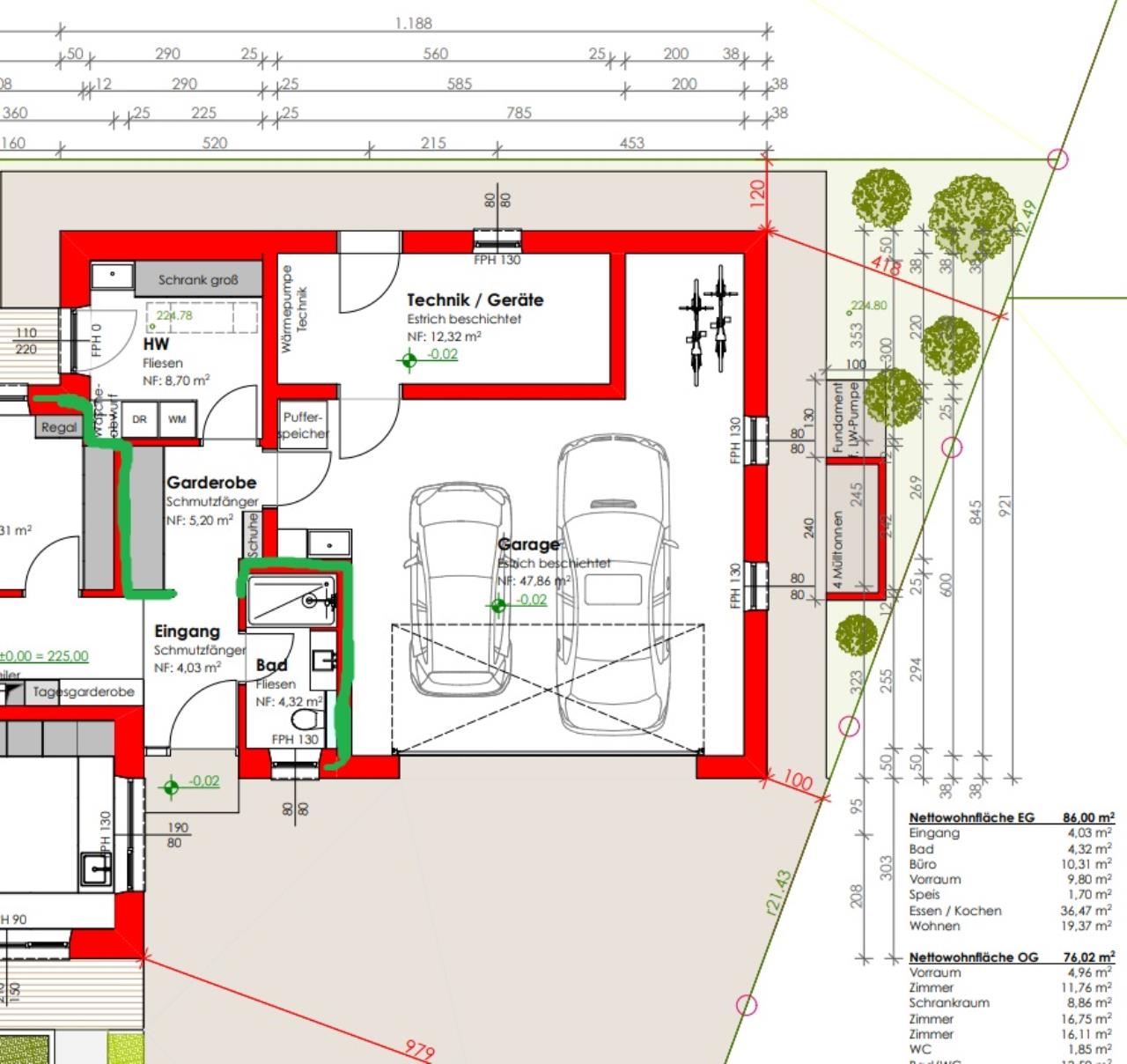

Mit "Gesamtlage" meinte ich einen Lageplan, wo man die Lage des gesamten Bauvorhabens sieht und vorallem Grundgrenzen und Abstände dazu. Wo sind da die Bauwiche, in denen dein "Nebengebäude" steht? Du hast in den Außenwänden deines "Nebengebäudes" Fenster und Tür, wie geht sich das zu den Grundgrenzen aus?
Zu meinen Zweifeln am "Nebengebäude" nur mal ein Beispiel: Wo siehst du denn da 2 eigenständige Gebäude zwischen "Eingang" und "Garderobe"??
  •  haeuslfan
25.3.2022  (#4)
Lageplan und Grundgrenzen, Bauwiche:
Unten angeführt, der vollständige Auszug des Nebengebäudes, hier sollten alle erforderlichen Informationen beinhaltet sein, was die Maße und Abstände zu den Grundgrenzen betrifft. Wird sind im Norden 1,20m und im Osten an der schmalsten Stelle 1,00m von der Grundstücksgrenze weg. Falls die Frage kommt, wieso wir nicht direkt an die Grenze bauen, das hat den Hintergrund dass wir um unser Gebäude gehen können wollen, um vom Nachbar unabhängig zu sein.
Im Norden (oben) und Osten (rechts) gibt es jeweils einen seitlichen Bauwich. Im Westen und Süden gibt es einen vorderen Bauwich. Aufgrunddessen dass ich ein Eckgründstück habe (Ecke Süd-Westen) habe ich keinen hinteren Bauwich.
2022/2022032563646.jpg
Fenster, Türen:
Ich habe das so verstanden, dass man bei direkter Bebauung der Grundstücksgrenze (bei mir nicht der Fall) eine Brandschutzmauer errichten muss und in dieser keine Fenster, Türen beinhalte sein dürfen. Und die Fenster im meinem Nebengebäude sind keine "Haupfenster", da diese als solche nur für Aufenthaltsräume gelten, was hier nicht der Fall ist. Laut Bauordnung NÖ ist alles andere ein Nebenfenster, was genaueres habe ich dazu nicht gefunden geschweige denn zu den Türen. Sollte sich das mit der Tür und mit dem Fenster im Technikraum/Lager nicht machen lassen, ist es auch kein Show-Stopper.
NG Trennung:
Ja ich weiß was du meinst, man müsste noch eine Türe zur Garderobe einplanen oder? Aber ansonsten würde die Trennung schon klappen. Es muss wie bereits beschrieben dass NG mit einer zusätzlichen 17er Mauer im grünen Bereich gemauert werden, um sicherzustellen, dass das Gebäude nach Abriss des Hauptgebäude noch alleine übrig bleiben kann.
