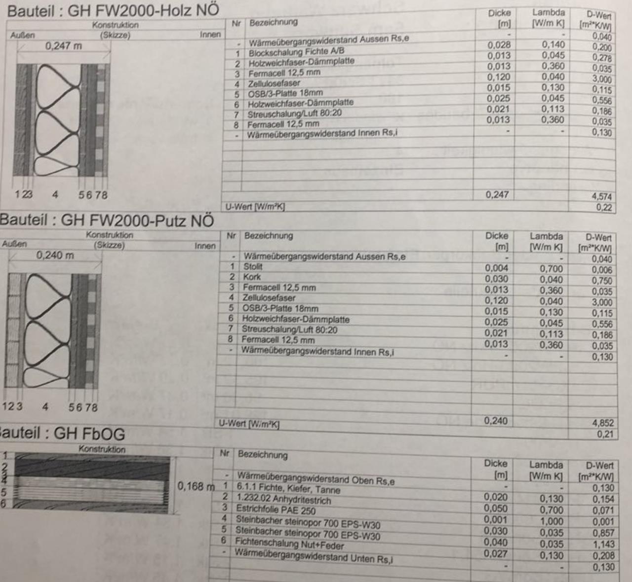

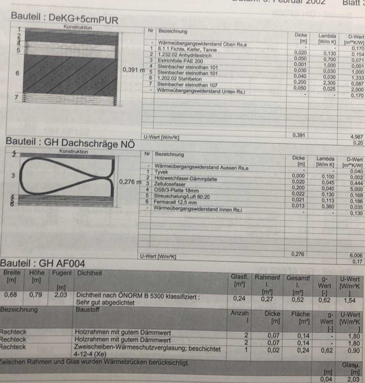

Mein Bruder interessiert sich gerade für ein 20 Jahre altes Haus. Zwar bauen wir auch gerade ein Haus (Neubau) und ich kann ihm einige Fragen beantworten aber natürlich nicht alles. Darum gebe ich die Fragen an die Community weiter ;)
Natürlich wird ein Sachverständiger hinzugezogen. Vorab würde ich uns aber interessieren auf was bei einem 20 Jahre alten Haus geachtet werden soll und welche Sachen ev.schon in den nächsten Jahre kaputt gehen können
Zurzeit habe ich bis auf folgende Eckdaten auch noch wenig Details.
 • Holz -Riegelbauweise
 •  WP mit Erdwärme und FBH FBH [Fußbodenheizung]
 • Wohnkeller
Energieausweis ist mir noch nicht bekannt.
