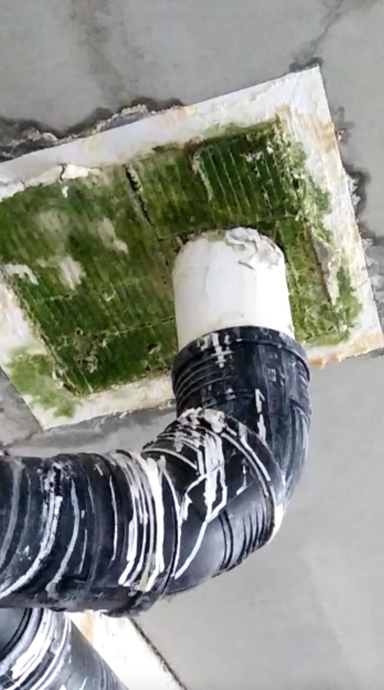

nach langem Streit mit dem Bauträger hat er sich durchgerungen die undichten Regenwasserabflüsse der Carports zu reparieren. Da er aus diesem Grund die Bankgarantie wieder zurückbezahlt haben möchte, würde mich interessieren, ob die Lösung aus eurer Sicht fachgerecht ist.
Die Carports sind betoniert, haben ein Flachdach und soweit ich gesehen habe befindet sich darauf eine graue Folie und darüber Schotter. Seit Tag 1 war der Bereich um das Abflussrohr undicht und relativ schnell begann auch der grüne Wildwuchs.
Vorher hat es so ausgesehen:
2022/20220317824700.png

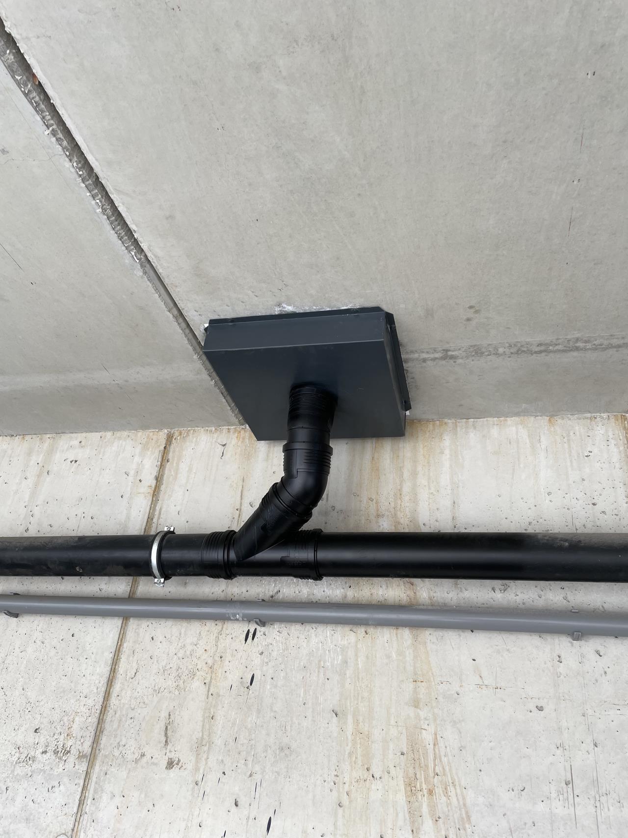

Jetzt sieht es so aus:
2022/20220317290275.jpg
Mein Problem ist, dass ich nicht weiß was sich unter dieser Blechabdeckung befindet. Meine Sorge ist, dass hier nur dieser Blechdeckel montiert wurde und innerhalb Regenwasser und Frost ihren langfristigen Beitrag leisten und langfristig Kosten verursachen. Auf meine Nachfrage beim Bauträger habe ich natürlich keine Antwort erhalten.

Ich würde das so nicht akzeptieren. Da gehört die graue Folie am Dach repariert.
In dieser Blechabdeckung wird immer das wasser drinnen stehen bleiben und früher oder später ins Rosten anfangen. Ebenfalls bin ich mir nich sicher, ob die Ecken überhaupt dicht sind

Danke für deine Antwort! Also ich weiß, dass auf der Oberseite der Schotter in diesen Bereichen entfernt wurde und auch an der Folie gearbeitet wurde. Was genau in repariert wurde konnte ich mangels Antworten nicht in Erfahrung bringen.
Bisher wirken diese Blechabdeckungen dicht aber für mich ist das eine Black Box. Aus meiner Sicht ist das ein Trichter der das Wasser, egal von wo es kommt, einsammelt. So gesehen könnte die Folie immer noch undicht sein und niemand würde es merken. Zumindest bis der Frost im laufe der Jahre seinen "Beitrag" leisten konnte...

und was willst du jetzt genau vom bauunternehmer? dass er dir den blechkasten wieder demontiert, damit du reinschauen kannst?

Ist es denn zu viel verlangt eine ordentliche Beschreibung der durchgeführten Arbeiten zu verlangen mit Begründung warum das so gelöst wurde?
Sobald der Bauträger seine Bankgarantie von allen zurück hat, wird er die für den Bau des Gebäudes extra gegründete GmbH einstampfen. Dann kann man sich zukünftige Beschwerden über Mangel sparen...

Ein Kasten, der wohl kaum gereinigt werden kann ist sicher nicht sinnvoll-
was soll der überhaupt bringen?
Bei Überflutung würde der doch ohnehin überlaufen.
Am besten siehst du mal auf dem Dach nach, räumst den Schotter zur Seite
und nimmst ein Foto der Situation auf
