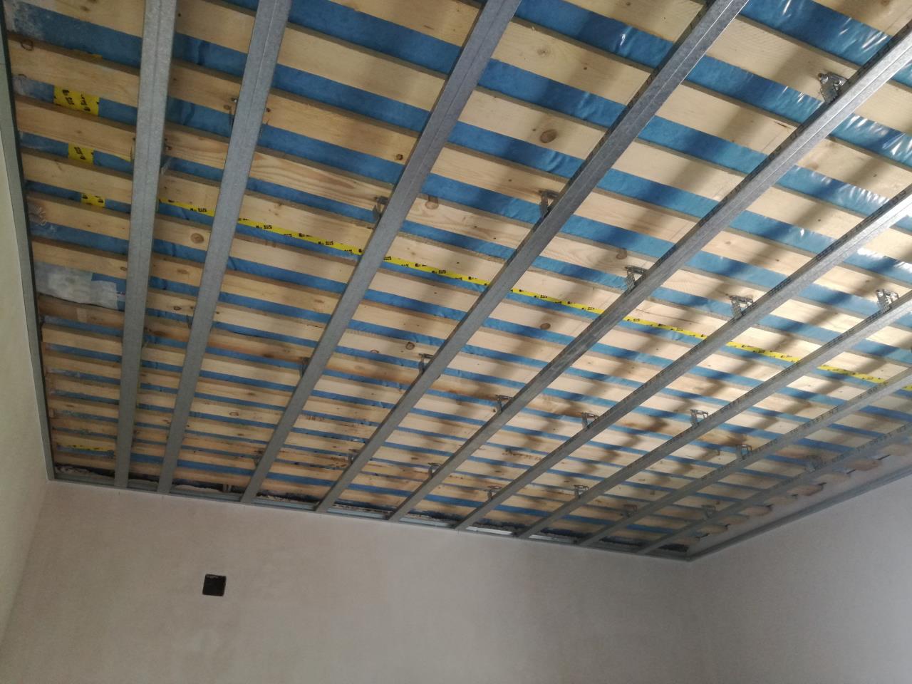

Gute Frage, ich denke so 7-10 cm?
Hat sich dann daraus ergeben, wie weit augemauert war, dass die Scheinen auch noch in der Wand montiert werden konnten.
Hab dazu noch ein Foto gefunden:
2022/20220311919493.jpg
Wir mussten da noch Bretter nachschrauben da der Innenausbauer eine Folie verwendet hat die nicht faserverstärkt war. Daher der kurze Abstand, ansonsten reichen da 30 cm.
Mit welchem Dämmstoff willst du dämmen?
Unser Innenausbauer war bei der Dichtheit nicht besonders genau, da bin ich im Nachhinein froh Zellulose genommen zu haben, die verzeiht Fehler besser als Mineralwolle.
