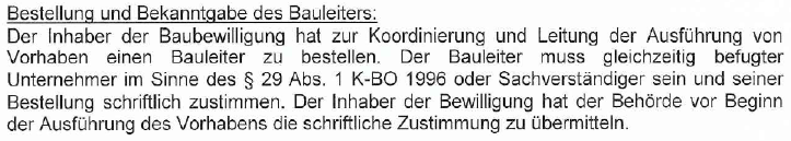

ich dachte ich hatte im Forum mal gelesen, dass man sich selbst als Bauleiter bei der Gemeinde angeben kann. In der gerade eingetroffenen Beubewilligung lese ich, dass es entweder BM oder Sachverständiger sein muss:
2022/20220306680931.png
Wie habt Ihr das geregelt, liebe Leute, die Gewerke selbst vergeben?

Es kommt mir doch so vor, als ob ich Bauleiter / Örtliche Bauaufsicht (diese 2 Begriffe werden abwechselnd verwendet) brauche.
Er ist diejenige, die Baubeginnsmeldung unterschreibt und muss "befugter Unternehmer im Sinne des § 29" sein.
Jetzt ist die Frage: wo finde ich einen?
Wenn ich in etwa google "Örtliche Bauaufsicht Klagenfurt" dann habe ich 0 Suchergebnisse oder irgendwelche Erdbewegungsfirmen.
Kann jemand eine Örtliche Bauleitung im Raum Klagenfurt empfehlen?
Was sind übliche Netto Stundensätze für Ortliche Bauleitung?
Lieben Dank im Voraus!
