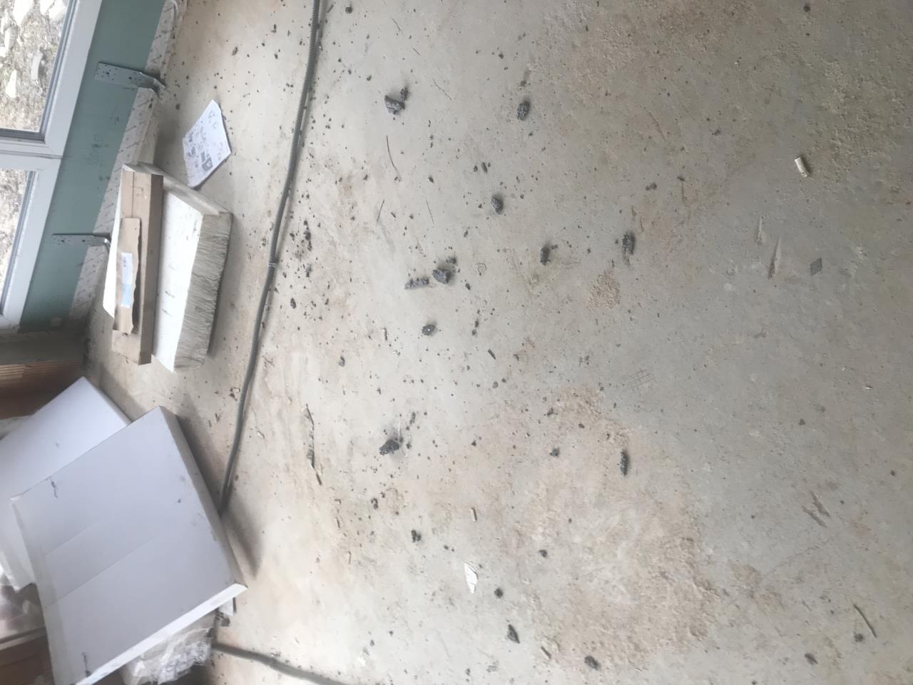

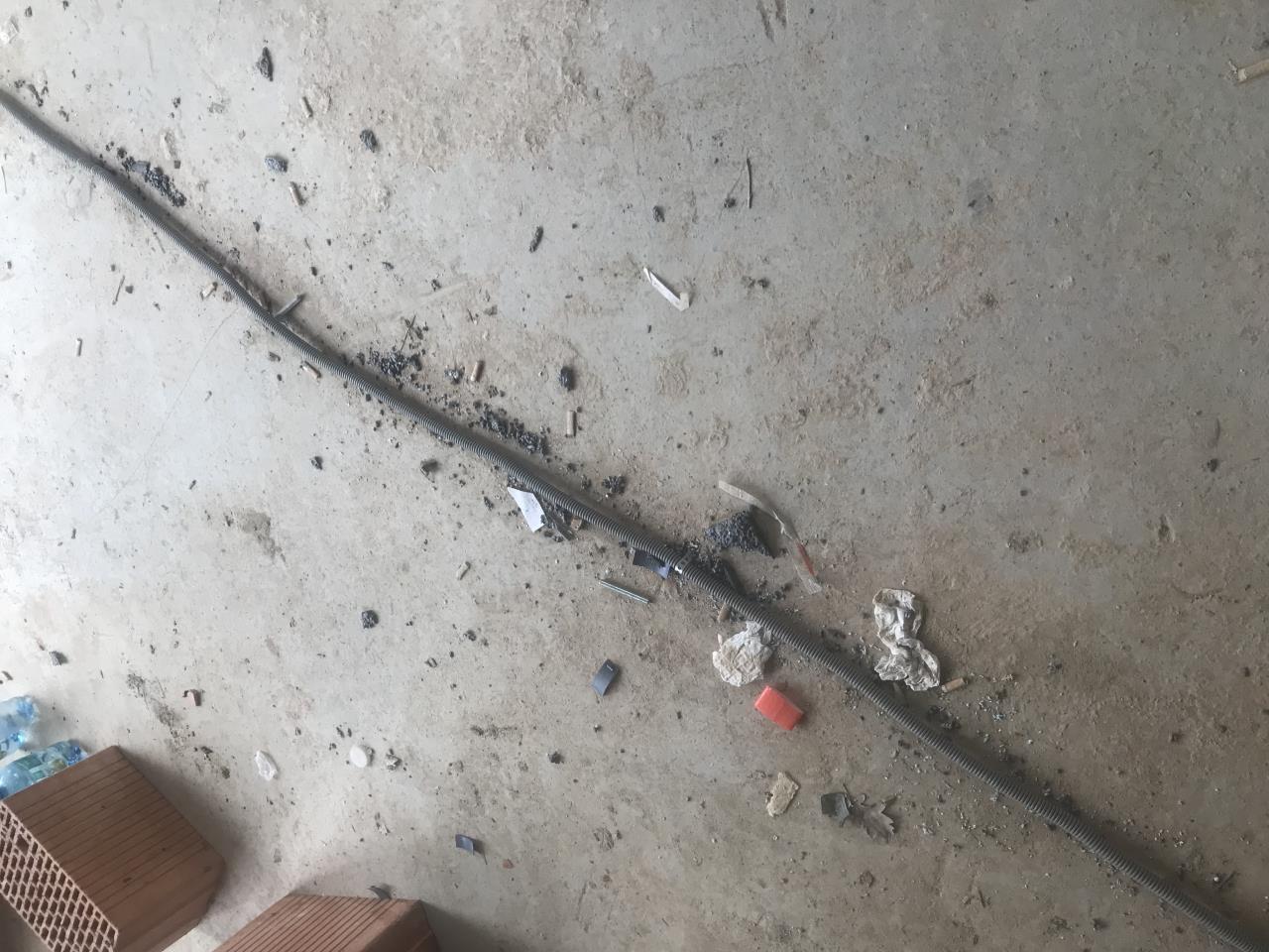

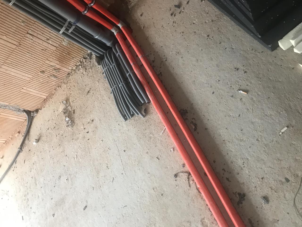

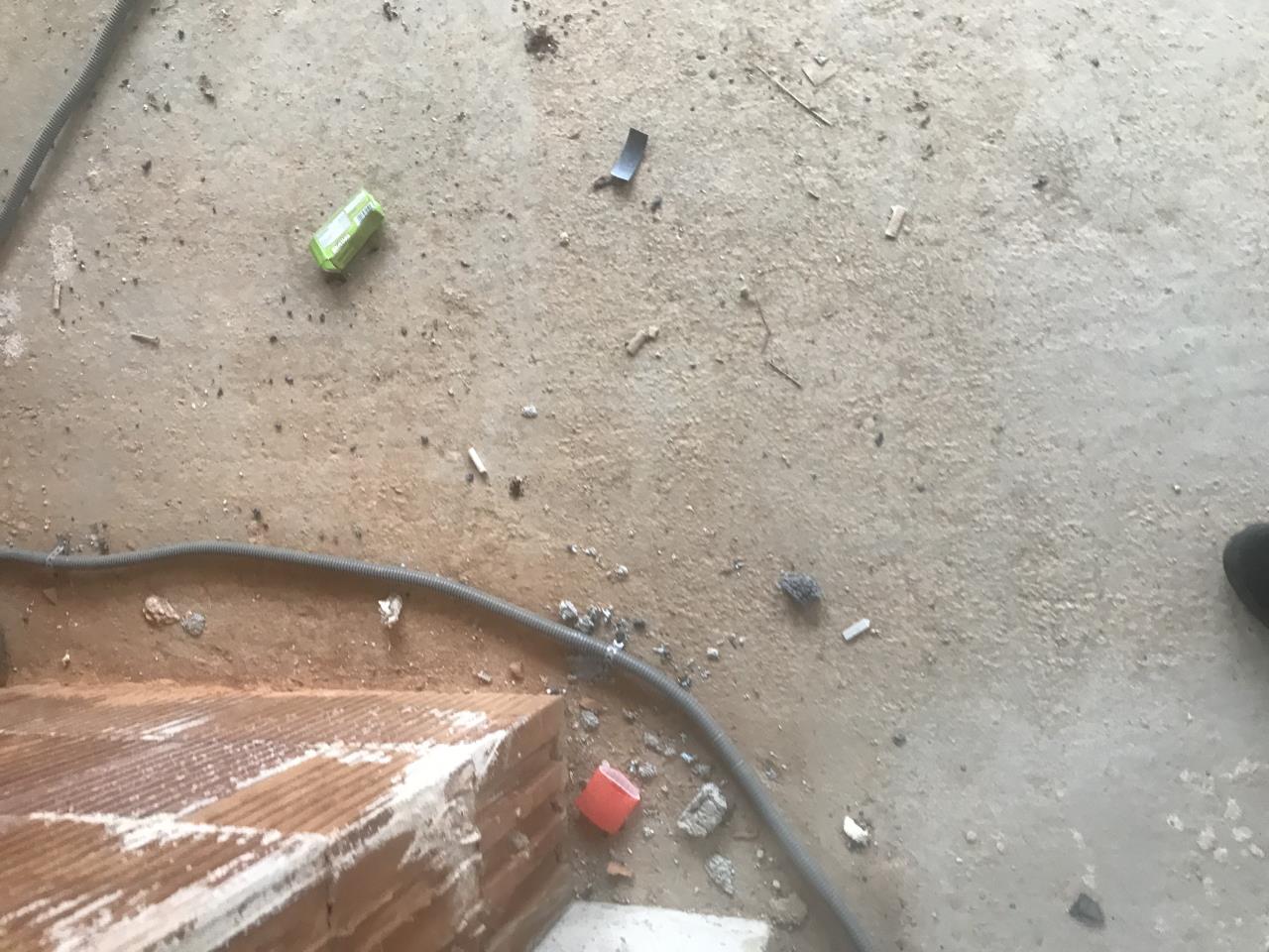

Abgesehen davon, dass die Ziegeln so gesetzt sind, dass trotz Beschwerde noch immer Spalte sind zwischen den Ziegelsteinen, hat mich heute als ich auf der Baustelle war fast der Schlag getroffen.
Am Boden liegen Betonreste (Brocken von bis zu 5cm, Staub, Zigarettenstummeln, Dosen, der Boden ist wirklich maximal verdreckt und die haben doch tatsächlich die Rohre für die Fußbodenheizung einfach auf den Dreck drauf verlegt. Das sieht nicht so aus, als würde das noch sauber gemacht werden? Heißt dass die Dämmplatten kommen auf den Dreck drauf und der ganze Dreck bleibt dann darunter?
Ich kann das gar nicht glauben, dass hier nach dem Motto: sieht dann eh keiner wenns fertig ist, gearbeitet wird.
Ist hier jemand vom Fach, der sowas schon mal erlebt hat bzw. weiß wie damit üblicherweise umgegangen wird?
Ich ibn wirklich schon am Überlegen abzuspringen. Wenn so gearbeitet wird, wer weiß was da noch im Argen liegt?????
Da ich völlig unerfahren bin was Hausbau angeht, bitte um zahlreiche Meinungen!

Also für mich schaut das nach einer "normalen" Verunreinigung aus. Einfach ein Bier aufmachen und selbst mit dem Besen durchgehen (hab ich selbst öfters gemacht auf der eigenen Baustelle) oder eben mit der Baufirma in Kontakt treten.
Falls die nix tun, würd ich vor der Schüttung/Dämmplatten auf jeden Fall selbst Hand anlegen.
Aber bevor die Dämmung etc. kommt wird ja noch der Innenputz kommen und da schaut's dann normalerweise noch schlimmer aus am Boden.
Ich würd das mal entspannt sehen.

Für mich ist das auch nicht extrem.
Wenn du dir die teuren Handwerker fürs Zusammenräumen und säubern leisten willst, mach das bitte gerne und rede mit ihnen.
Wennst einige Stunden "sparen" willst, schnapp dir selbst eine Schaufel und einen Besen und erledige es bitte.

Das zu beheben ist aber wirklich eine einfache Sache, welche jeder Bauherr/Baufrau selbst machen kann - Kübel und Besen und zusammenkehren. Vor Verlegung der Matten  für FBH FBH [Fußbodenheizung] (haben wir selbst gemacht) hab ich sogar nocht mit einem Baustellenstaubsauger zusammengesaugt - sicher übertrieben aber hey, im Vergleich zu den restlichen Arbeiten auf der Baustelle eine entspannende Arbeit.
Btw. auf den Bildern ist das der Rohboden, also vor FBH FBH [Fußbodenheizung] kommt sowieso noch Schüttung oder Schaumbeton bzw. was ihr halt macht - zusammenkehren würde ich trotzdem...und wenn das die einzigen Dinge sind die auf der Baustelle nicht optimal laufen - mein Glückwunsch! ;)

Danke für die Meinungen. Die Fotos waren leider nicht gut gemacht und zeigen ehe rnoch die harmloseren Ecken. Von Kaugummis, über Dosen, Zigarettenstummeln, ausgespuckten Kaugummis, Taschentücher und zerbrochen Ziegelsteinen lag da alles mögliche herum. Ich habe gestern 1,5 h gefegt und die Säcke vollgemacht. jetzt fühle ich mich deutlich besser. Ich denke, mein haus dient dort als Pausenraum. Nächstes Wochenende fahre ich wieder hin und fege noch einmal.  Ich bin aus Österreich und leider nicht der Bauherr, sonst hätte ich bestimmt angerufen und mit beschwert. Wir haben hier in Österreich eine Sonderform die nennt sich Genossenschaftshaus. Eine gemeinnützige Genossenschaft kauft Grundstücke, baut Reihenhäuser drauf und vermietet sie dann. Die Mieter zahlen einen Eigenmittelanteil von ca. 100.000 (das entspricht meistens dem Baugrund) und haben dann für in 5/10/15 Jahre eine Kaufoption. Die Genossenschaft selbst beauftragt baumeister usw. Wenn ich mich bei de rGenossenchaft beschwere, verweisen die mich an den Baumeister und der Baumeister sagt immer, dass alles ok ist. Was noch dazu kommt: Ich darf die Baustelle eigentlich gar nicht betreten, vor Übergabe nur nach vorheriger Genehmigung durch die Genossenschaft. Ich halte mich dort also immer illegal auf.
Aber als das Wasser 3 Monate lang mit 40cm im Keller stand habe ich mich auch beschwert und immerhin keine Probleme bekommen, weil ich auf der Baustelle war.
Ich habe mir jetzt überlegt, dass ich die von der Sanitärsfirma , die die FBH FBH [Fußbodenheizung] verlege anrufe und sage, sie sollen mich anrufen bevor sie dort alles verlegen, damit ich das selbst nochmal fege bevor da irgendwelche Platten draufkommen.
