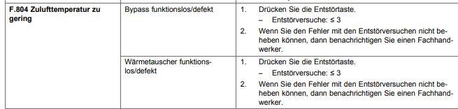

2.) ich wollte das Gerät beim Estrichausheizen laufen lassen - hier bekam ich immer wieder die Fehlermeldung F.804 - Die Zulufttemperatur ist zu gering. ich meine das ist eine Themenverfehlung.

Hast du eine Zuluftheizung?
Wenn nicht ist die Fehlermeldung logisch. Der Wärmetauscher darf nicht einfrieren. Um das zu verhindern muss die von draußen angesaugte Luft mindestens zwei Grad (oder was auch immer Vaillant für richtig hält) haben oder vorgewärmt werden. Die Anlage ist entsprechend programmiert.
Bei den manchen Anlagen ist das aber Zubehör und nicht im Lieferumfang enthalten.
Also wenn es draußen zu kalt ist und keine Möglichkeit besteht die Luft zu erwärmen kann die Anlage nur abschalten.

  •  Gast-Karl
25.2.2022  (#2)
@max79: Nehme an, dass das Gerät noch Garantie hat. Die Fehlermeldung ist ein Fall für den Installateur...

@Peter2: ja  - ich habe eine Zuluftheizung. Die ist mit dem Testprogramm auch angesprungen. dafür sonst noch nie.
@Gast-Karl: naja - es hatte im Keller sicher nierdrige Temperaturen . Ich habe mich vielleicht falsch ausgedrückt. BEVOR ich mit dem Heizprogramm gestaret habe wollte ich einmal 4 Wochen natürliches austrocknen ohne Heizung. Um die Feuchtigkeit loszuwerden und nicht ständig die Fenster aufreissen zu müssen wollte ich die Lüftung laufen lassen (Auch durch die Kondensation im Lüftungsgerät hätte ja viel Energie zurückgewonnen werden können)
Es hatte im Keller ca. 10 Grad - ich meine, dass das dem Lüftungsgerät zu wenig war.
