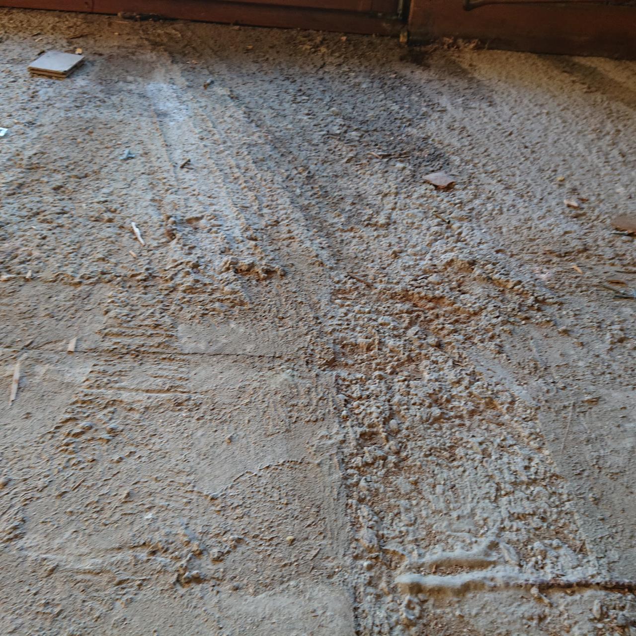

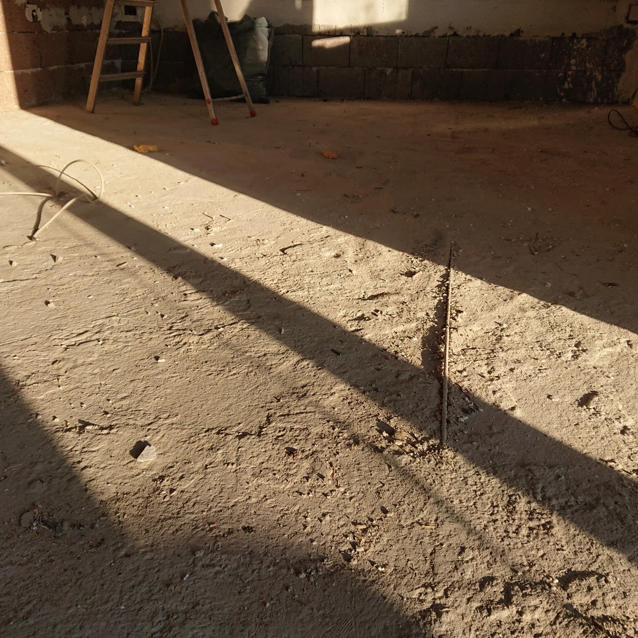

So, der alte Boden wurde entfernt und der Rohboden ist... naja... sehr uneben.
Wie würdet ihr vorgehen, Richtwert wäre noch immer max. 10 cm Fußbodenaufbau. Rolljet direkt auf den Rohboden oder zuerst noch die Unebenheiten ausgleichen?

Bin noch immer bei der gleichen Aufbau/Aussage wie oben Ausgleich und Rolljet.
Die Folie von pede3 ist aber auch sehr gut. Falsch machst mit beiden Varianten nichts. Die Matte verfliegt halt nicht perlite müsstest mit Zement anrühren um zu binden
Gruß

ok, klingt vernünfigt.
Gäbe es auch eine Möglichkeit, den Rohboden noch auf einfache Weise zumindest grob zu glätten? Es gibt schon einige Höcker, wo ich mir denke, die sollte ich noch wegmachen.
16.3.2022  (#9)
Vertiefungen mit Fließenkleber ausspachtelt. Grobe Höcker kannst ja auch weg stemmen. In der Flächen hoch und tief is weniger schlimm. Dein Estrich macht am Schluss gerade

Ich befinde mich in der selben lage wie du! Komplette Estrich mit LECASchüttung rausgestemmt und auf die Rohedecke (Ziegeleinhängedecke) gegangen und mach den selben aufbau wie du. 3 cm Rolljet und FBH FBH [Fußbodenheizung] im ganzen Haus. Aber beim rausstemmen hab ich in 2 Räumen des gleiche wie du, die Unebenheiten sind gleich wie auf deinem 2. Bild.
Hast du die unebenheiten auseglichen oder hsat du den Rolljet über die unebenheiten drübergelegt?
Zu mir sagt jeder was anderes. Der eine sagt, die Unebenheiten mit Sand ausgleichen, der andere sagt gar nix machen, den Rolljet anfoch drüberlegen und fertig.

ich habe im ersten Raum versucht mit Perliten die Ungleichheiten unter dem Rolljet auszugleichen, das war aber eher sinnlos (Körnung zu groß). Habs dann gelassen und einfach den 2 cm Rolljet direkt auf die Rohdecke gelegt. Mit dem Gewicht des Estrichs liegt der Rolljet dann eh vollflächig auf. Der Fußboden ist jetzt seit ca. einem Jahr in Betrieb, hatte bisher keine Probleme. Trittschall ist entgegen der ursprünglichen Befürchtung auch kein Thema.
Ggf. die ärgsten Höcker wegstemmen. Ansonsten reichts jedenfalls aus, wenns so ist wie auf dem Foto oben.
  •  ChristianKTN
19.7.2023  (#12)
super danke dir vielmals! ja die teilweise spitzen höcker hab ich schon weggestemmt. das andere is eher flächiger verteilt, ähnlich wie auf deinem 2. bild zu sehen. mei begleitender "Baumeister" meinte die unebenheiten mit sand ausgleichen, aber mein installateur hat gesagt, das is nicht notwendig, die unebenheiten sind zwar da, aber das wäre vollkommen egal.
