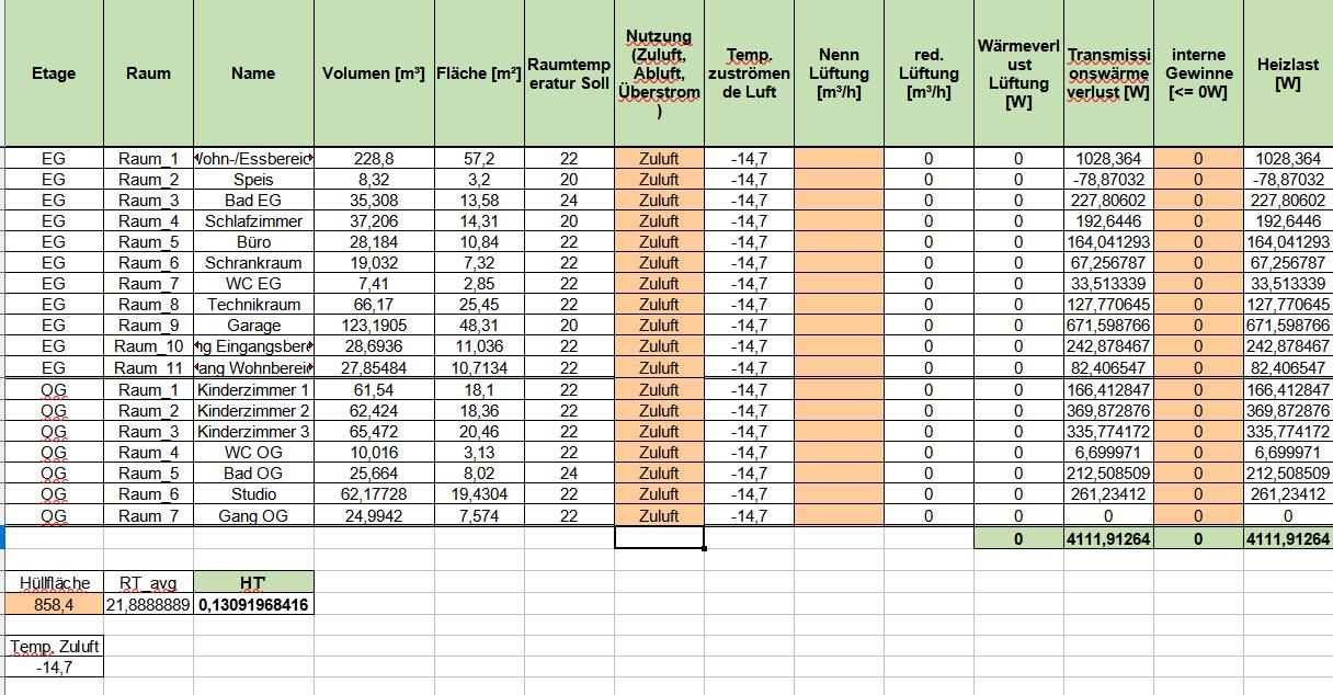

Ich habe mich in den letzten Tagen mal darin probiert die Heizlast für unser Haus zu berechnen.
Ich bin mir zu 100 % sicher, dass es nicht zu 100 % stimmt :) Zb was muss ich bei Nennlüftung eintragen? Wenn wir keine KWL KWL [Kontrollierte Wohnraumlüftung] haben ist Zuluft richtig?
2022/20220217181258.png
Vielleicht ist jemand ja so nett und schaut sich die Berechnung an, habe die Datei in die Cloud geladen.
https://drive.protonmail.com/urls/4KE6M52H74#iUOisbrul
Bei Berhans Teil der Berechnung habe ich noch gar nichts gemacht, weil ich nicht verstehe wo ich was eingeben muss, daher bitte nicht wundern wenn hier nichts ist.

Hab mir deine Tabelle nicht genau angeschaut - hier 2 hoffentlich nützliche Antworten zu deinen Fragen:
Im Blatt "Daten_RaumwHeizlast" hast du in den Zellen H3:I4 die Info.
Schau dir den Kommentar von Hfrik in H4 an: ohne KWL KWL [Kontrollierte Wohnraumlüftung] muss da 0 rein. Dann die Luftwechselrate defininieren (Standard ist glaub ich 0.4 1/h -> heisst alle 2.5 Stunden würde die gesamte Luft im ganzen Haus durch Lüften ausgetauscht. Scheint ziemlich hoch zu sein, das wären ja über 24 Stunden 9 mal komplett Luftaustausch. Mit der Zahl kannst spielen, das ergibt dir dann die Nennlüftung in deiner Tabelle. Danach wird sie noch mit dem Faktor 0.7 multipliziert (gibt dann die red Lüftung in deiner Tabelle).
Hast du in jedem Raum Fenster zum Lüften? Zuluft bitte nur in den Räumen setzen, die wirklich Öffnungen gegen aussen zum Lüften haben. Sonst einfach leer lassen -> dann passt sich die Zulufttemperatur der zustömenden Luft automatisch an (Aussentemp bei Zuluft, innentemp falls das Zimmer kein Fenster hat).
