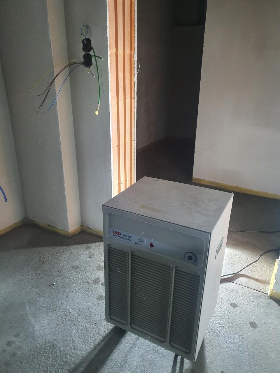

Guten Abend hausbauer, wir haben letzten Donnerstag den Estrich bekommen und bin nun täglich am Deckenabsaugen. Bis jetzt noch nicht gelüftet, alles dicht gehalten, damit der Boden im eigenen Saft schön abbindet. Im Haus ca. 10 Grad und 75% Luftfeuchtigkeit.  Habe mir vom meinem Vater so ein altes Trocknungsgerät ausgeborgt und Strom über ein kleines gekipptes Fenster hereingelegt. Macht es Sinn das Ding schon anzuwerfen, oder sauge ich da im Endefekt nur die externe Luft über das leicht gekippt Fenster von aussen an und erzeige ich mir dadurch Wind und die Gefahr das der Estrich Schüsselt oder geht das schon. Bin dankbar für Tipps. Lg

Hast du schon den Estrichleger gefragt? Der gibt ja ein Lüftungsprotokoll dazu bzw. hat er bei mir gesagt das es kein Problem ist nach 15 Tagen ein Fenster gekippt zu lassen.
wenn dieses eine Trocknungerät weit genug vom offenen Fenster steht wird sich da kein Sog enstehen, das Gerät schaufelt ja nur die Luft um.
