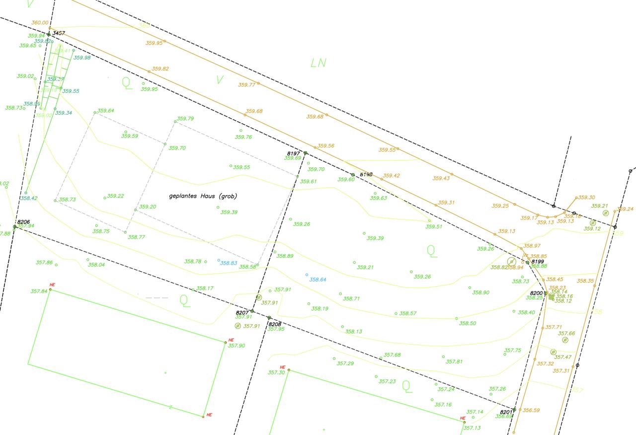

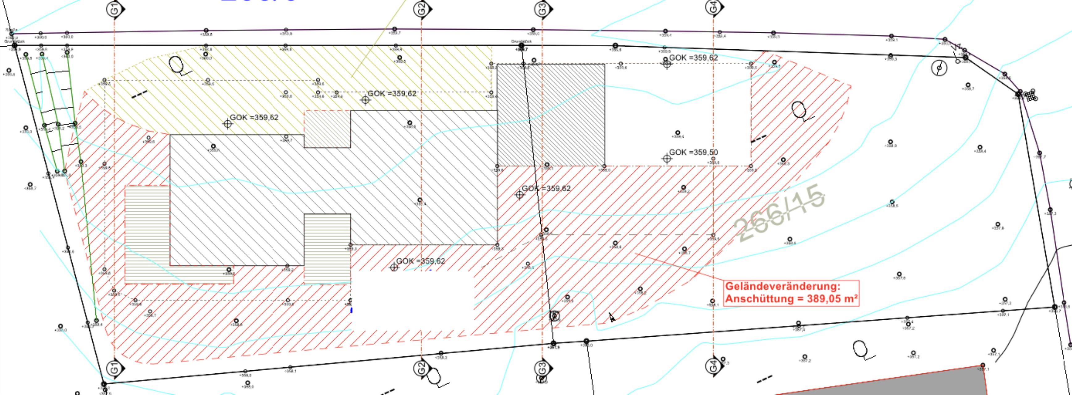

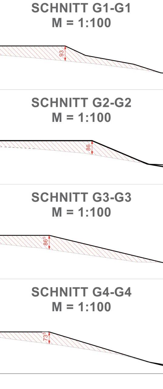

Leichte Hanglange - von Norden nach Süden fällt das Grundstück ca 2m. Richtung Süden zunehmendes Gefälle. Es wird im Zuge des Baus nordseitig etwas abgetragen und südlich aufgeschüttet - etwas weniger als 1m Anschüttung. Daher wird sich entlang der Grundstücksgrenzen (O,S,W) eine leichte Böschung ergeben.
2022/20220213901672.png
2022/202202135842.png
2022/20220213713667.png

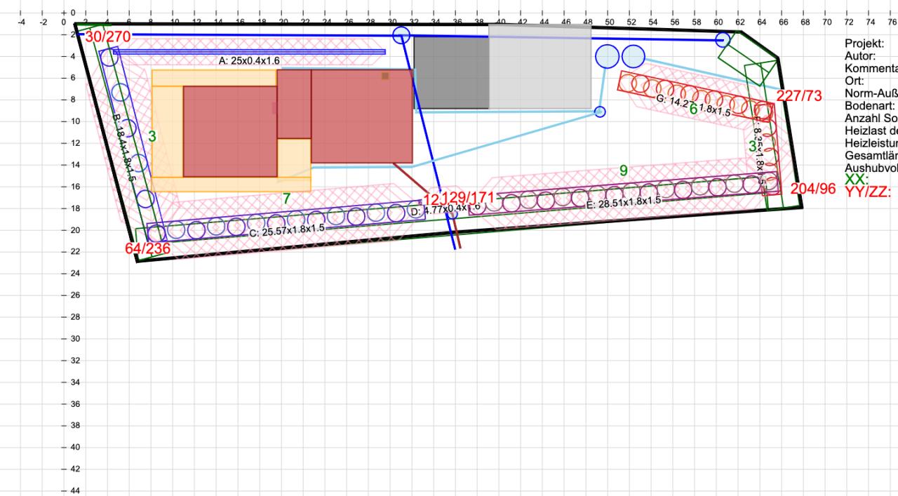

Ich spiele mich gerade mit dem "Trenchplanner" : https://grabenkollektor.waermepumpen-verbrauchsdatenbank.de/trenchplanner.html?id=YxlaAkeezY2f7AByxLGa
Als Laie tu ich mir jedoch schwer den Boden Anhand des Bodengutachten zu klassifizieren.
Kann mir da jemand von euch weiterhelfen?
2022/20220213949174.png

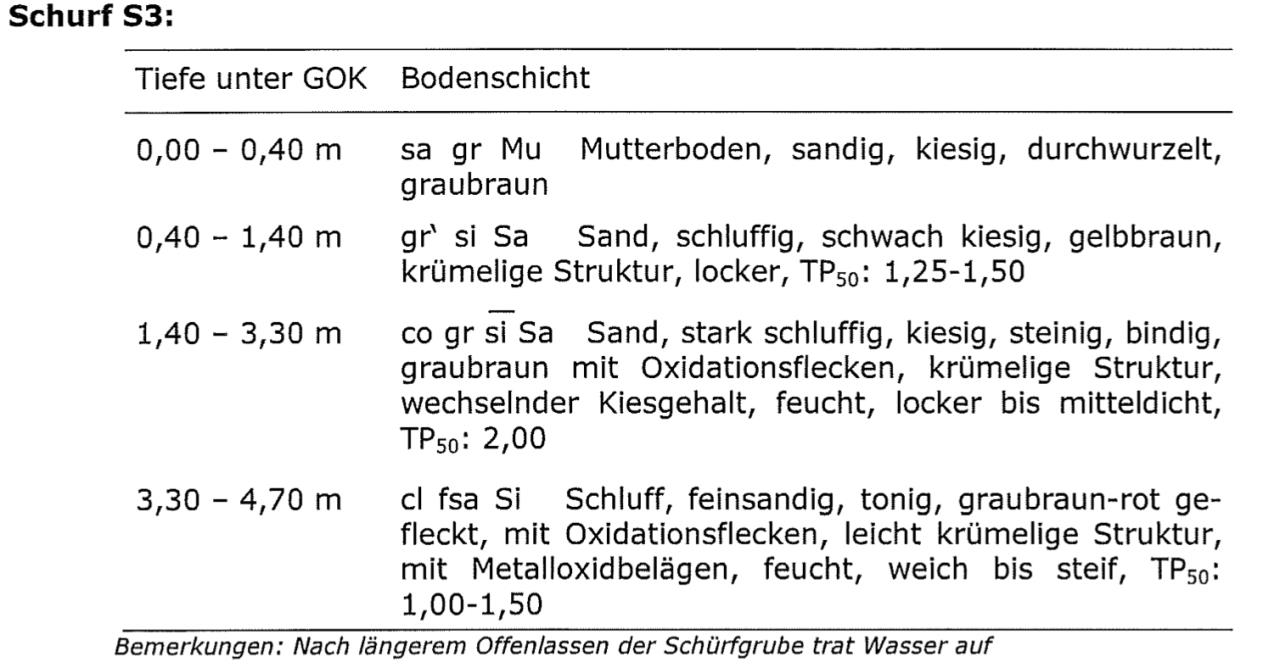

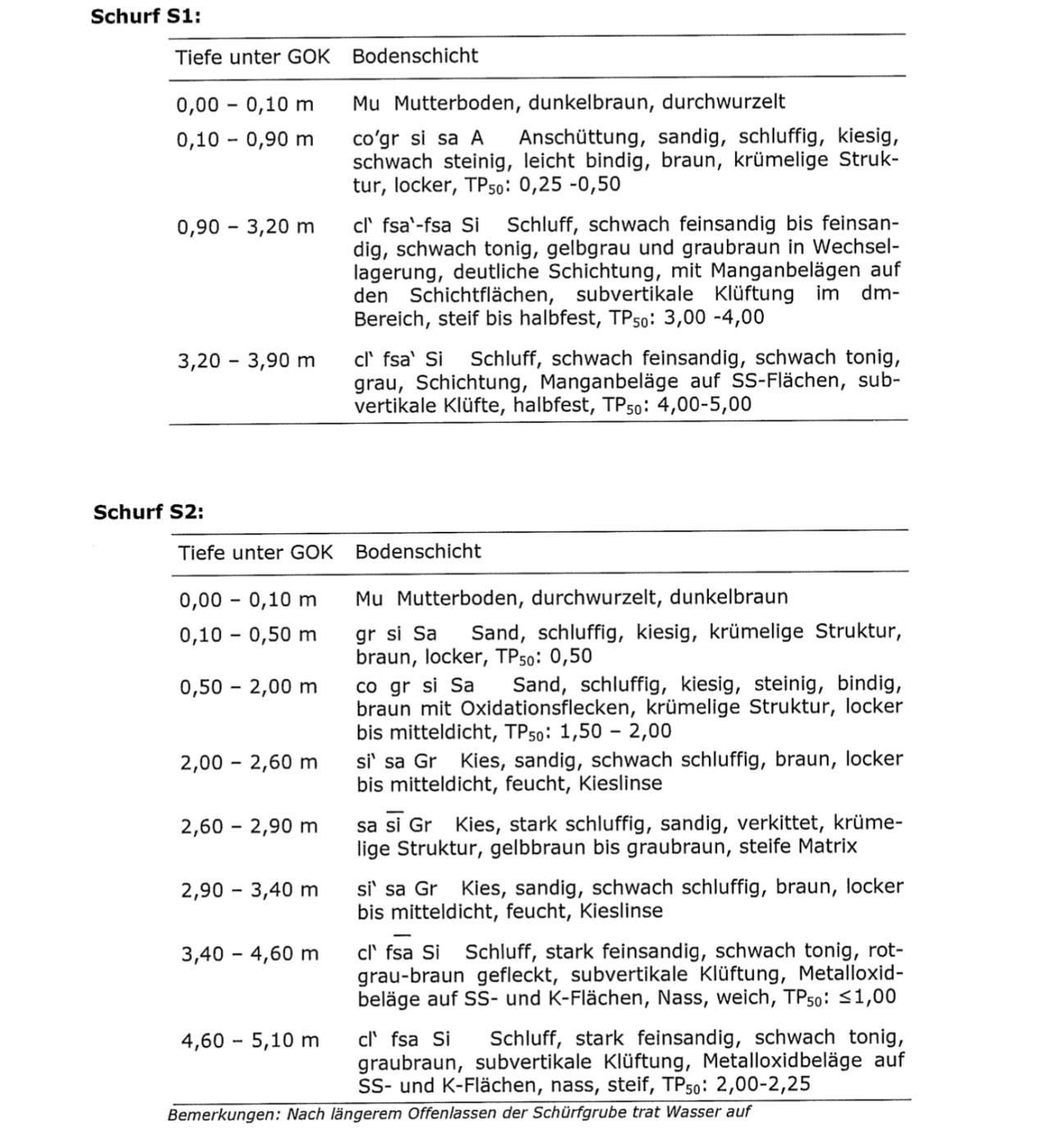

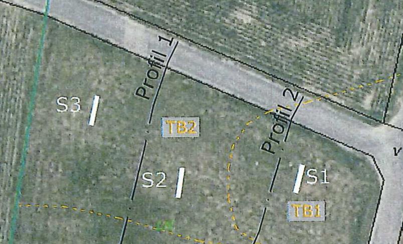

Ist der Boden eher Richtung Schluff oder sandiger Lehm einzuordnen?  Im Geo-Gutachten ist ab ca 1m Tiefe die Rede von Schluff und schluffigem Sand.
Auschnitt aus dem Geo-Gutachten:
2022/20220213873916.png
2022/20220213918394.png
2022/20220213575681.png
