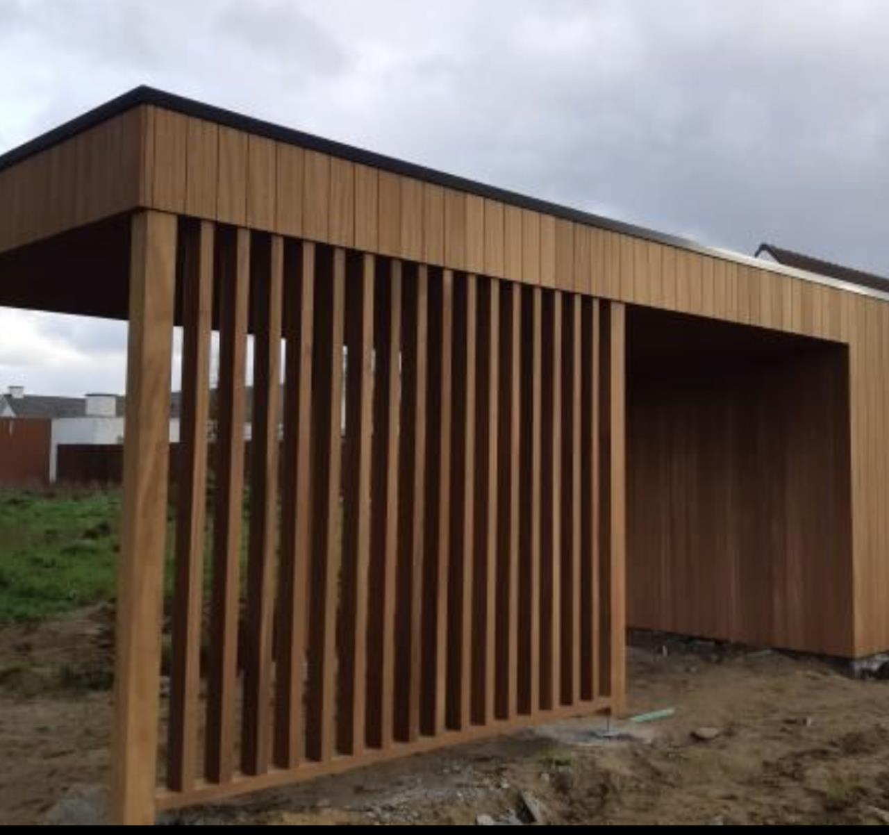

Wir möchten die aktuell offenen Seitenwand bei unserem Carport mit stehenden Pfosten (10x10x300), wie auf dem Bild, gestalten. Wie die Umsetzung erfolgen soll, ist mir bereits klar - ich bin mir aber unsicher bei der Wahl des Holzes - würde gerne Fichte nehmen, habe aber die Befürchtung, dass sich die Pfosten verziehen könnten. Sind Leimbindern ein Muss für dieses Projekt, reicht Vollkonstruktionsholz oder genügen sogar normale Fichten-Pfosten?

Hallo, unbehandeltes Holz würde ich persönlich nicht nehmen eben wegen verziehen.
Beim leimbinder hättest natürlich Ruhe kosten leider derzeit viel
Ich würde als Kompromiss "Kreuz verleimt" heißt das glaub ich, da ist der Staffel zb alle 50cm anders verleimt.
Ist auch preislich in der Mitte.
  •  mani11
7.3.2022  (#2)
keilverzinkt emoji

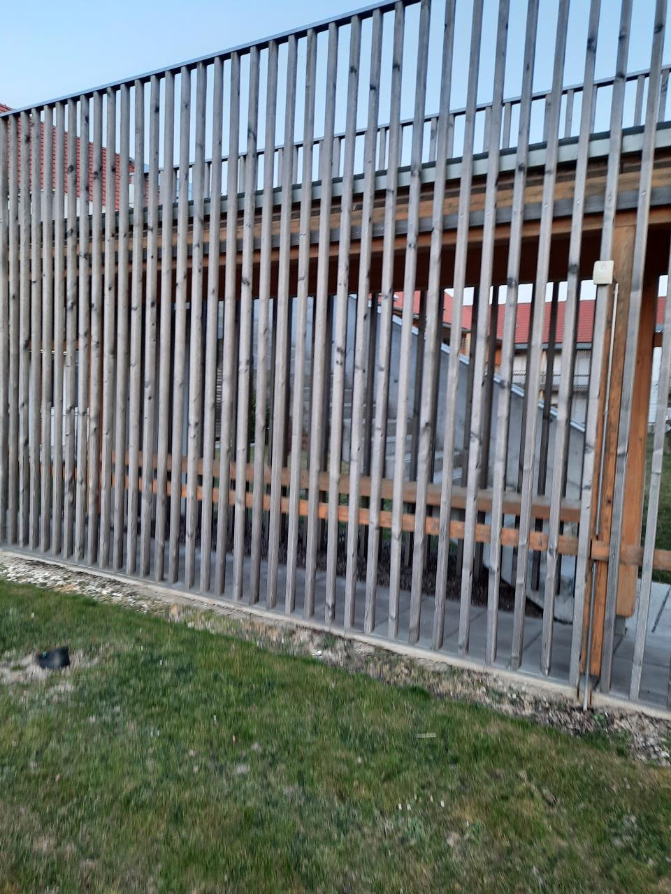

Aktuelles Foto mit unbehandelter Lärche 5/8 Vollholz auf Unterkonstruktion aus Fichte Bj. 2014

9.3.2022  (#4)
Danke für eure Antworten! :)
Dann werde ich die keilverzinkten nehmen, der Aufpreis zu den normalen Staffeln ist nicht so groß.
