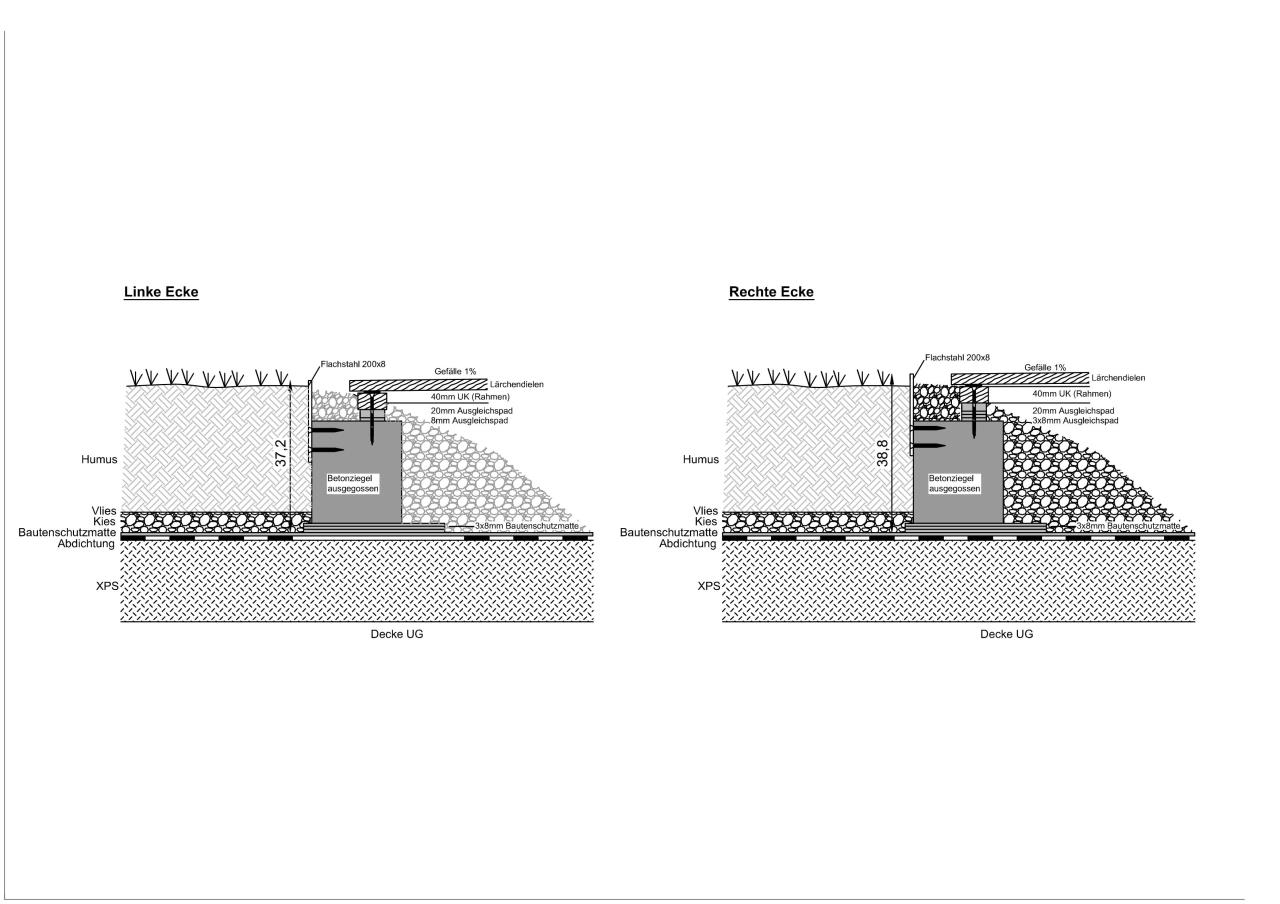

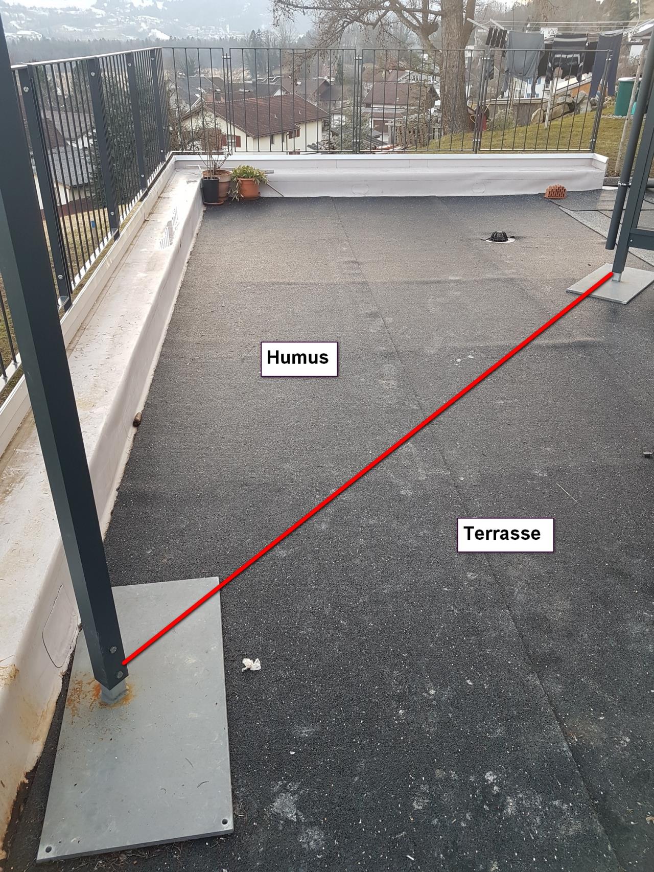

Ich habe nun 2 Zeichnungen gemacht wie ich mir den Übergang Erdreich / Terrasse vorstelle und ein Foto beigefügt.
Das Bild „linke Ecke“ unterscheidet sich vom Bild „rechte Ecke“ in der Höhe des Terrassenaufbaus (einmal 37,2 und einmal 38,8 cm). Da die Betondecke im Gefälle verläuft, ich jedoch gerne eine horizontale Terrassenkante hätte, muss ich bei der rechten Ecke rd. 1,5 cm in der Höhe ausgleichen.
Was sagt ihr zu dieser Lösung? Könnte das funktionieren?
Der Flachstahl hätte ich an den ausgegossenen Ziegel angeschraubt. Funktioniert das? Ich könnte mir noch vorstellen einen Winkelstahl zu verwenden und den auf den Ziegel draufzuschrauben. Dann müßte ich den bei der rechten Ecke rd. 1,5 cm unterlegen.

Zum Gefälle der Terrasse: Meine Terrasse ich überdacht und wird mit glatten Lärchedielen (rift/halbrift) mit 7 mm Fugenbreite ausgeführt. Man hat mir gesagt, Gefälle brauche ich da keines, da überdacht und ein Gefälle unter 2% eh nichts bringt. Was haltet ihr davon? An Rande der Terrasse wird sie trotz Überdachung ja dennoch nass…
Über die Auflager unter der Terrasse mache ich mir dann später Gedanken... Erstmal muss die Abgrenzung zum Erdreich her, das bald der Humus geliefert wird...

Auf der Abdichtlage schaut es schon so aus als wäre da Gefälle zum Gulli hin.
Um das Rutschen der Betonsteine zu verhindern, kannst du dich ev. gegen den Rand hin abstützen. Du könnstest die UK-Leisten aus Alu machen und diese am Ende mit einem Druckblech versehen.

Dass die Holzeindeckung kein Gefälle hat, passt schon so. Wichtig ist, die wasserführende Ebene darunter im Gefälle ist.
Ich verstehe ehrlich gesagt absolut nicht, wozu Du auf der Terrasse Rasen haben willst? Meiner Meinung nach schaut das ziemlich seltsam aus - eine Terrasse ist keine Rasenfläche. Aber abgesehen von persönlichen Geschmäckern:

MissT schrieb: Ich verstehe ehrlich gesagt absolut nicht, wozu Du auf der Terrasse Rasen haben willst? Meiner Meinung nach schaut das ziemlich seltsam aus - eine Terrasse ist keine Rasenfläche.
Wir wollten um überdachten Bereich eine Holzterrasse und im nicht-überdachten Bereich Rasen der dann in das anliegende Gelände rechts (oben rechts im Foto ein wenig ersichtlich) weiterläuft.

Abgesehen davon, was hält ihr von meinen Vorschlägen mit dem Betonziegel? Irgendwelche konstruktive Meinungen?

Die Fundamente aus Steinen auf zusätzlichen Bautenschutzmatten finde ich sehr gut.👍
Eventuell würde ich da sogar noch einen Schritt weiter gehen und anstatt Schalstein Kiesblockziegel (leichter als Schalstein  und daher demontierbar falls du einmal zur Abdichtung musst) nehmen.
