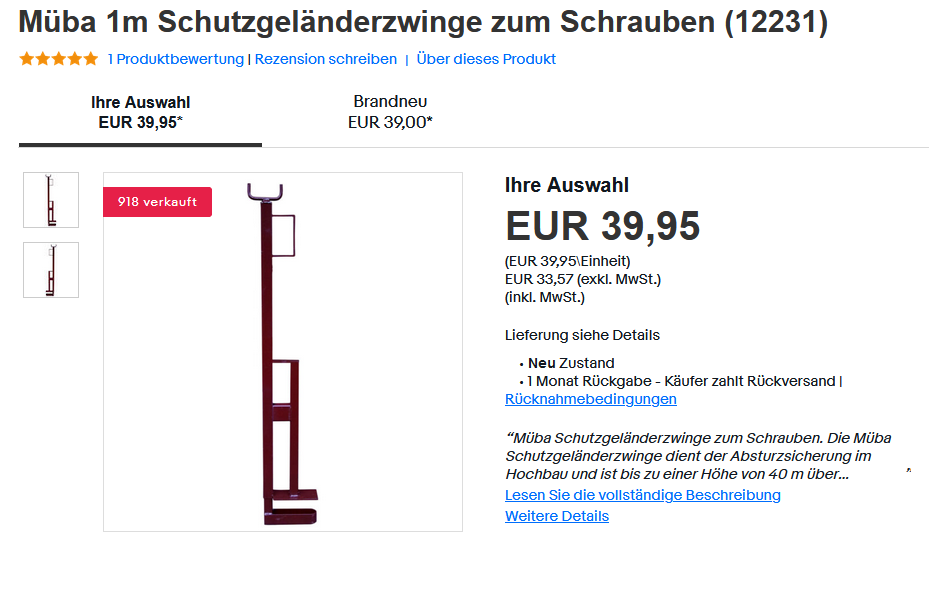

provisorische Absturzsicherungen für Stiegen gibt es einige aber für Stützmauern? Was nimmt man da?
Kann mir jemand welche empfehlen?
Ich bräuche welche für ca 8 lfm bis der Aluzaum geliefert wird.
so etwas nur für Mauern und nicht für Decken
2022/20220122982443.png
https://www.ebay.de/p/22034866505?iid=302419635230

Wenn eine selbstgebaute Konstruktion aus Staffeln und Bretter nicht ausreicht: (Seite 3 UNI-Zwinge auf Attika)

Hobbyplaner schrieb: Wenn eine selbstgebaute Konstruktion aus Staffeln und Bretter nicht ausreicht
wenn du eine Konstruktion kennst, bei der man die Mauer nicht abohren muss, dann wäre das auch eine Alternative
Hobbyplaner schrieb: (Seite 3 UNI-Zwinge auf Attika)
bekommt man die irgendwo als nicht Firma?
