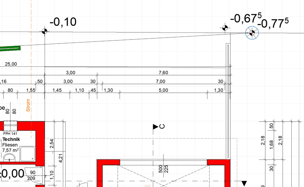

Wie genau sieht das mit dem Gefälle bei einer Einfahrt aus? Soweit ich weiß darf man zumindest im ersten Bereich max. 5% Gefälle haben. Aber wie sieht das aus, wenn die Zufahrtsstraße schräg zur Rampe/Zufahrt verläuft? Man kann es ja an den Höhenknoten erkennen, die Straße fällt von links nach rechts ab. Aktuell habe ich, wenn ich in der Mitte der Garage messe 4,7% Gefälle, was ja passen würde. Aber ganz rechts habe ich ca. 7% Gefälle und ganz links bin ich fast bei 0%.
Bei allen Plänen, die ich bis jetzt gesehen habe, wird ja nur an einer Stelle das Gefälle gemessen und im Plan angegeben, das ist meistens genau in der Mitte der Zufahrt. Das würde ja somit passen, oder etwa nicht?
