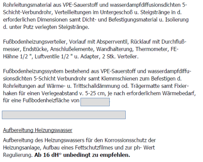

Hallo liebes Forum!
Das Angebot ist für mich wie Chinesisch: wie haben EG und OG, es wird im ersten Absatz nur der EG erwähnt? Was ist Aufbereitungs des Heizungswassers für den Korrossionsschutz, wie wird das technisch implementiert und warum braucht man das nur wenn man hartes Wasser hat?
Ist das Angebot so ok, oder fehlt da was, oder soll ich mir etwas mehr wünschen als das, was im Angebot steht?
Lieben Dank schon mal im Vorfeld!

Die Verteillleitungen gibt's nur in einem Geschoss WENN die Heizverteiler genau übereinander liegen und somit der obere Verteiler direkt an der Steigleitung hängt.
Ob das sinnvoll ist müsst ihr mit dem Installateur klären...
Aufbereitung vom Heizungswasser macht definitiv Sinn, allerdings kann man die Notwendigkeit anhand einer Leitungswassseranalyse abklären. Mittels der Daten von Trinkwasserverband sollte eine Abschätzung grundsätzlich auch möglich sein...
