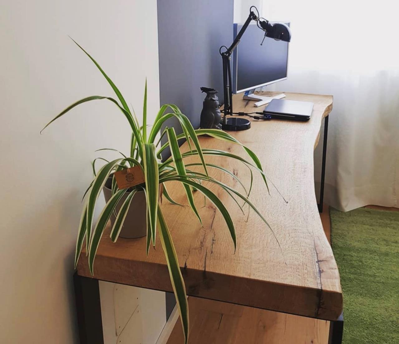

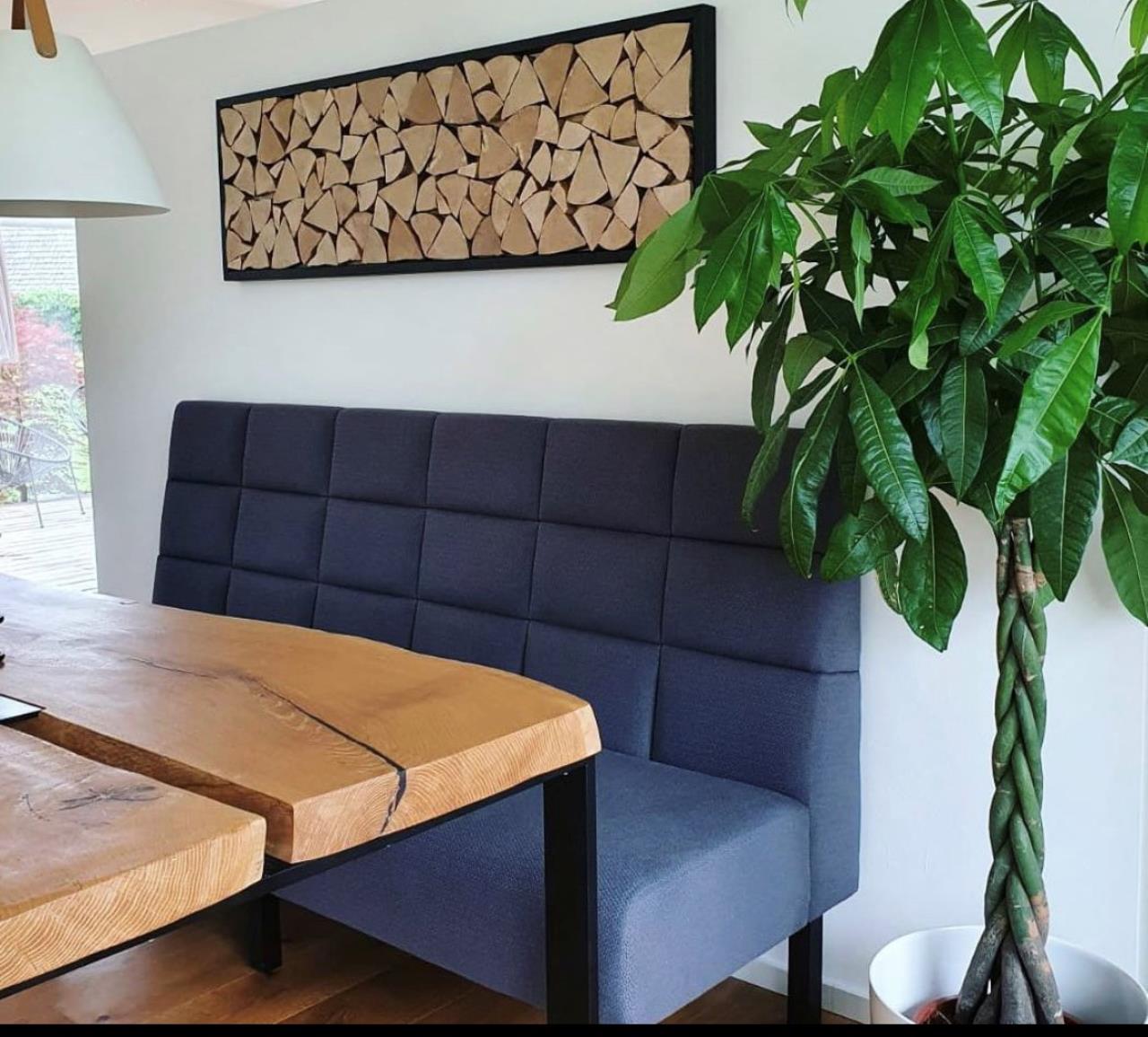

Hab de schon einiges DIY hinter mir und 2 Esstische und einen Schreibtisch aus massiver Eiche (aus eigenem Wald). Würd hier in dem Fall auch eher zu HPL oder ähnlichem tendieren.
