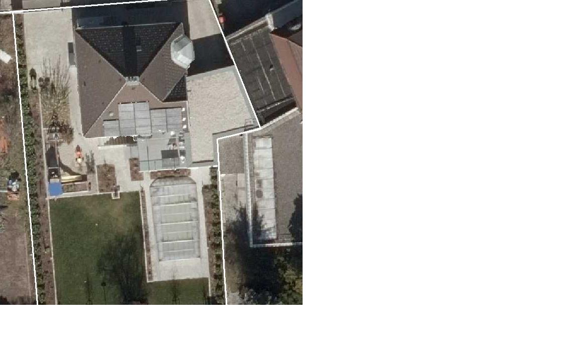

1. Mach das Dach voll 2. Mach das Dach voll 3. Mach das Dach voll 4. bei modularer Verschattung: Solaredge oder Kostal (mit Moduloptimierern) Wechselrichter 5. bei den aktuellen Einspeisetarifen rentieren sich sogar Module an der Hauswand nordseitig (und das ist keine Übertreibung) |
Sehr spannedes Thema, ich werde da mal mitlesen, da ich bei mir ähnliche Vorrausetzungen bei der Anlage habe (5,12 kWp kWp [kWpeak, Spitzenleistung]) und auch schon darüber nachgedacht habe sie zu erweitern. Welche Module hast du denn verbaut? |
Kioto KPV300 Mono |
Hallo, ich habe jetzt die Möglichkeit: 1) die kleine bestehende Südanlage nicht zu ändern - kostet nix ) 2) zur bestehenden Südanlage an der Spitze 1 bis 2 Module dazu, am selben String die Ostseite mit 3 Modulen (mit 3 Optimierern) zusammen zu schließen. Laut Elektriker kein Problem. Und die Westseite mit 10 Modulen voll zu machen. Alles auf einen neuen Hybrid-Wechselrichter Huawei 10kw - um 9tsd Euro (ca. 2000 € pro kWp kWp [kWpeak, Spitzenleistung]) + einen gebrauchten Kostal Pico 5.5 zum verkaufen 3) bestehende Südanlage auf das Garagendach zu packen mit bestehenden Kostal Wechselrichter, das Süd- und Westdach (eventuell auch das kleine Ostdach) mit neuen Modulen zu bestücken an einen neuen 10 kW Wechselrichter mit 10kWp - um 12tsd Euro exkl. Umgestaltung (1200€ pro kWp kWp [kWpeak, Spitzenleistung]) Herz sagt Nummer 3, Geldbörserl sagt Nummer 1 LG |
