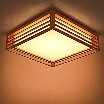

Bei einem Umbau kommen im überschaubaren Rahmen ebenfalls LED Strips zum Einsatz. Geplant sind vier Deckenlampen in jemdem Quadrat des Wohnzimmers und vereinzelt LED Stips zum ausleuchten von Mauernieschen, Sitzbänken etc.
Hier mal ein Beispielfoto wie die selbstgebaute Deckenlampe aussehen soll:
2022/20220116879253.jpg
Daraus ergeben sich jetzt ein paar Fragen:
1: Welche Diffusormaterial soll/kann verwendet werden? Wo kann man dieses beziehen? Aufgrund der Bauweise wäre ein steifes Material einem Textil vorzuziehen. Notfalls kann aber auch letzteres verwendet & straf gespannt werden.
2: Sollen in der Deckenlampe LED Strips oder LED Lampen mit Farbwechselfunktion verbaut werden? Den Strip kann man in der Lampe entlang des Rahmens verlegen = gleichmäßige Ausleuchtung. Eine mittig plazierte Lampe könnte eine sichtbaren Spot verursachen und die Tiefe des Lampe zu sehr erhöhren.
3: Wie kann es gelingen die einzelnen Lampen und Strips ggf. seperat anzusteuern? Beispiel: Lampe 1+2 ON mit warmweises Licht bei 60%, alle anderen Lampen aus. Bei den Strips sind ja die herkömlichen Fernbedienungen dabei. Schätze es gibt hier optional besseres Zubehör?
4: Welche Strips sind zu bevorzugen? In jedem Fall sollen sie auch sehr warmweißen Licht mit geringen Blaulichtanteil hervorbringen und idealerweile auch RBG LEDs haben.

LED Stripe Leuchten DIY Know How würde mich auch interessieren, Materialien und so
sorry a bissl OTOT [Off Topic]:
gefällt mir die Leuchte, wo kauft du diese oder hast du alles vor selbst zu bauen - auch den Holzrahmen? Hast du Bilder vom Innenleben?
Habs jetzt nur mal auf aliexpress gefunden:
https://de.aliexpress.com/item/32861052889.html?spm=a2g0o.productlist.0.0.20e569c04IGc2F&algo_pvid=b837ee10-9647-4b50-b891-050c8a661d07&algo_exp_id=b837ee10-9647-4b50-b891-050c8a661d07-42&pdp_ext_f=%7B%22sku_id%22%3A%2265332907380%22%7D&pdp_pi=-1%3B147.65%3B-1%3B-1%40salePrice%3BEUR%3Bsearch-mainSearch

25.1.2022  (#3)
Siehe an, die Lamoe gibts wirklich zu kaufen. Das Foto war ein Symbolbild. Werde diese gleich oder ähnlich nachbauen, da Material und umfangreiche Werkstatt vorhanden ist.

Schätze die Kantenlänge wird 40cm betragen und in der Lampe wird Netzteil und Controller versteckt werden. :)
