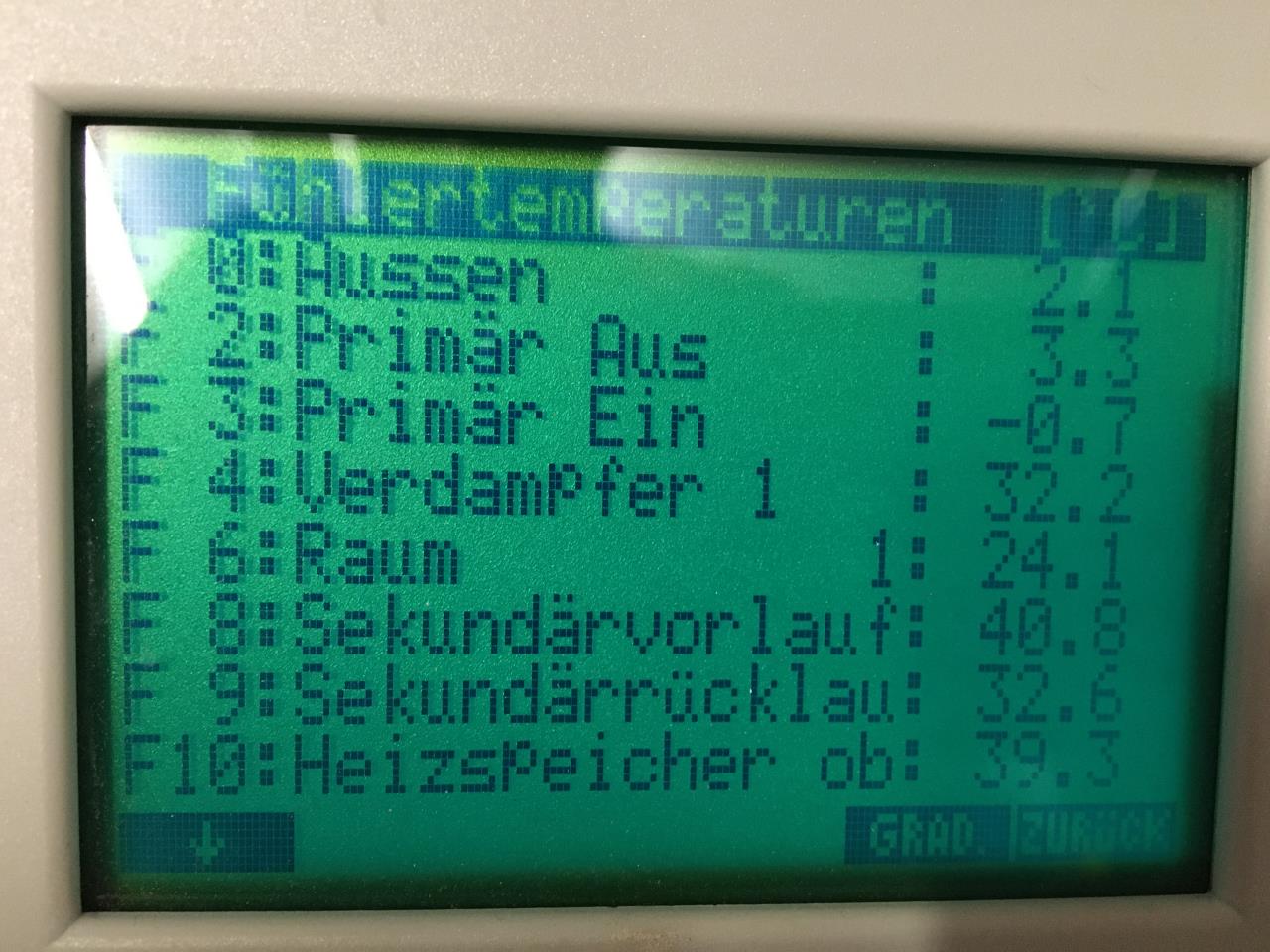

Hallo.
Seit einiger Zeit läuft meine 15 Jahre alte Viessmann Vitocal 300 Erdwärmepumpe verdächtig lange über den ganzen Tag. Nun ist mir aufgefallen, dass plötlzlich Primär Aus und Ein verkehrt herum sind: Ich schicke ca. +3,7 °C in die Sole Leitung raus, und bekomme -0,7°C herein (?!).
Nachdem auch der Regler (das Bedienteil) letztens gesponnen hat und erst nach mehrmaligem Reset wieder funktionierte, habe ich das auf Verdacht mal gegen ein geliehenes ersetzt. Aber das Problem ist noch immer das selbe: Primär AUS ist höher als Primär EIN.
Die Sensoren dürften in Ordnung sein - wenn die Pumpe aus ist, und kein Frostschutz gepumpt wird, zeigen beide ca. 15 Grad an, so wie es halt in der Wärmepumpen Umgebung ist.
Damit ist klar, dass die Wärmepumpe sehr viel läuft. Und ich dementsprechend Strom verbrauche.
Die Viessmann Service Hotline konnte mir nicht weiterhelfen, ist ein unbekanntes Problem.
Bevor mir dein Service Techniker dann vor Ort im Try-and-Error Prinzip tausende von Euros abknöpft - hat jemande irgendeine Idee oder einen Tip für mich?
Würde mich sehr freuen, weil wohl ansonsten ein Austausch anstehen wird... :(

Ist sicher nichts am Gerät gemacht worden? Kein Service, Wartung, Reinigung, Update usw?
Was heißt, das Bedienteil "hat gesponnen"? Wie hat sich das geäußert?
Hast du beim Tausch vom Bedienteil andere Leitungen ausgesteckt?
Eine Möglichkeit wäre, dass die Temperaturfühler falsch angesteckt sind. Jedoch passiert das nicht von selbst.
Der Raum ist ja warm, also entzieht es die Energie der Sole von 3.3 auf -0.7°C. Das ist soweit plausibel, denn die Richtung der Sole ist dem Wärmetauscher egal und der Raum hat offenbar 24°C.

Auch eine Wärmepumpe sollte intervallmäßig gewartet werden. Das kann vorkommen wenn Umschaltventile vom Passiven Kühlen nicht ordentlich schließen, dann schiebst du mit den Heizungsvorlauf - Kondensator Austritt richtung Sole Austritt. Fühlerdefekt kann man dennoch nicht ausschließen. Lg

@KD2020 aber wie würde dann das Haus warm, wenn er tatsächlich rauskühlen würde?
Wäre es denkbar, dass nur nicht komplett geschlossen ist und ein Teil der Energie zur Sole geht und der Großteil weiterhin das Haus heizt und deshalb die Wärmepumpe länger als gewohnt läuft?

Das ist natürlich richtig, dass kann nicht der echte Sole Austritt sein.
Gibt es denn ein passives Kühlen?? Muss mir das nochmals in einer ruhigen Minute mit den Fühlerpositionen anschauen.
Pumpe ist nicht zufällig mal getauscht worden? Nicht das die neue falsch herum eingebaut worden wäre. Geht normal eh nicht weil meist Irgendwo ein Rückschlagventil bzw. Schwerkraftbremse verbaut ist.

Erstmal Danke für Eure Antworten!
Im Viessmann Forum hat man mich nur ignoriert. Auch der Viessmann Hotline Techniker wusst nicht wirklich, was zu tun ist.
Es wurde bei Erstinstallation eine passive Kühlung verbaut, ja. Und diese wurde vor ca. 2 Jahren vom Elektriker adaptiert, damit ich diese von unterwegs über meine EIB Steuerung starten und stoppen kann. Die passive Kühlung wird aber nicht über die Wärmepumpe direkt geregelt, soweit ich weiß. Weil es damals ein Problem gab bei Viessmann, und die die Kühlung nicht geregelt bekamen. Also, im Prinzip schalte ich im Sommer händisch um, und es wird einfach ungeregelt von der Pumpe das Füllmedium im Kreis getrieben und kühlt.
Aber evtl dürfte das die Spur zum Problem sein?
Ich kann mir "physikalisch" das Ganze gar nicht vorstellen - wie kann die Ausgangsleitung wärmer sein? Ich hab mir jetzt noch ein Temperaturmessgerät bestellt, um die Fühlertemperaturen noch selber zu überprüfen, weils mit dem IR Thermometer nicht klappt.
"Spinnen" ist etwas schwierig zu beschreiben. Weils permanent kleine Dinge sind, die jeden Tag anders passieren Es lassen sich zeitweise einige Menüpunkte nicht anwählen, oder sehen "anders" aus. zB waren anstatt der Heizkurven-Linien nur einzelne Pünktchen zu sehen. Die wohl die Kurve korrekt darstellten, aber eben nur 10 Punkte zu sehen waren, anstatt 10 Linien. Und erst nach mehrmaligem Reset sind diese verschwunden. Oder wenn ich im Kundenmenü auf "Kennlinie anpassen" gehe, wo man die aktuelle Raumtemperatur eingibt - letztens konnte ich diese nur zwischen -3°C bis +3°C eingeben. Drüber oder drunter ging nicht. Heute nacht habe ich die Wärmepumpe komplett vom Netz weggeschalten. Heute kann ich hier diesen Punkt weiter verändern, bzw. steht jetzt schon aktuelle Raumpemperatur 11,7  °C drin, obwohl ich ja nicht mehr als +3°C einstellen konnte letzens.
Abgeschaltet habe ich über Nacht, weil die Pumpe gestern nicht aufgehört zu heizen. Nach Warmwassererwärmung stand im Display, sie heizt jetzt. Und das tat sie auch - bei 25.5°C Raumpemperatur war mein Fussboden schon so warm, dass es unangenehm wurde.
Aus meiner Sicht muss diese Regelung mal einen Schaden haben.
Aber diese Primär Aus/Ein mit den verkehrten Temperaturen hängt damit anscheinend nicht zusammen, weils ja mit einem anderen Bedienteil das selbe Symptom zeigte?
Ist  zum verzweifeln...

schau daß du mit einem infrarot- oder anlegethermometer die rohre von sole-ein/-aus messen kannst.
check auf plausibilität, dann sieht man weiter ... emoji
was hast du die letzten winter als tiefstes soletemperaturpaar gesehen?

Mit meinem Infrarotthermometer klapüt das anscheinend nicht. Deshalb hab ich ein Messgerät mit diesen T1 Drahtfühlern eworben. Weiß nicht, wie genau die sind, aber bei Primär AUS zeigt die WP WP [Wärmepumpe] +3Grad an, das Messgerät +3,5 Grad. Primär EIN lt. WP -1 Grad, Messgerät 0,5 Grad.
Also ist echt so, dass primär OUT wärmer ist, als PRIMÄR ein :(
Die tiefsten Temperaturen weiß ich leider nicht, weil ich normsl nie nachschau, solange mir warm ist :)
Aber wenn ich mal nachgeschaut habe, war nix ungewöhnliches. Also, die Spreizung von ca. 3 Grad hatte ich sonst auch, soweit ich mich erinnere. Und tiefer als -2 Grad hätte ich noch nie bemerkt.

Bitte um Denkhilfe: Da die Wärmepumpe zunindest heizt, funktioniert die Pumpe ja soweit.
Aber wenn das Kältemittel mit einer 3 Grad höheren Temperatur ins Erdreich zurückschicke, muss die Energie wo her kommen.
D.h. es kommt ein Teil meiner nach dem Verdichter erzeugten Temperatur wieder mit zurück.
Das nach dem Kompressor erwärmte Medium gibt seine Temp im Kondensator ab.
Wenn hier zu wenig Wärme abgegeben wird, ist das Medium noch zu warm, und ich schicke diese Wärme wieder in die Erde zurück.
Kann das passierem? Also, dass einfach der Übergang an dieser Stelle "schlechter" geworden ist? Kenn mich da zu wenig aus, aber kanns im Kondensator wo eine Art "Isolierschicht" geben, in Form von Schmutz/Ablagerungen? Stell mir da vereinfacht eine Art Plattenwärmetascher vor, wo irgendwas abgelagert wurde?
Ists doch nicht bei einem Kühlschrank in umgekehrter Form auch so, dass, wenn hinten diese Schlangen verdreckt sind, also, die Wärme nicht komplett abgegeben werden kann, der Wirkungsgrad nachlässt und der Kühlschrank Kompressor immer länger läuft?
Ansonsten wäre halt noch denkbar, dass -wie oben geantwortet wurde- es was mit der Kühlfunktion und dieser Umschalterei zu tun hat?

Machen wir es Mal anders, kannst du den Volumenstrom des Sole- und des Heizkreise Messen und dazu die Vorlauf- und Rücklauftemperatur sowie die Leistungsaufnahme. Perpetuu mobile gibt es ja nicht, also muss die Energie irgendwo herkommen. Könnte die Pumpe für den Solekreis in die Gegenrichtung laufen oder gibt es einen Heizstab.

temperaturen sind also plausibel.
flussrichtung überprüfen.
kann man an der entlüftungsöffnung der pumpe, wenn man die schraube vorn abnimmt, die drehrichtung erkennen?
würde sie wirklich den wärmetauscher falsch herum beschicken, könnte man das an weiteren sensoren erkennen?
vielleicht kann das ein kältetechniker schnell erkennen und diagnostizieren?
15 jahre alt;
da sollte man auch direkt mal auf kältemittelverlust überprüfen und laufzeit/starts ansehen.
eventuell macht ja schon ein tausch auf ein effizienteres neues gerät ( vielleicht mit ner förderung) sinn, bevor man da jetzt hunderte/tausende versenkt.

Pumpe kann nicht verkehrt laufen, nein.
Flussrichtung überprüfen.. hm, versuch mal den Deckel von der Pumpe abzumachen, um zu sehen.. Aber wie gesagt, falsch rum kann die Pumpe selber nicht. Ist 2phasig.
Austausch und Förderung...na ja, ich nutze ja keine fossile Heizung, somit werde ich keine Förderung bekommen, wenn ich von WP WP [Wärmepumpe] zu WP WP [Wärmepumpe] wechsle?
Laufzeit wären nun knapp 20.000 Stunden drauf, also schon in Richtung WP WP [Wärmepumpe] Pension unterwegs eigentlich.
Heizstab habe ich keinen. Aber die WP WP [Wärmepumpe] selber läuft halt jeden Tag um etliche Stunden mehr wie früher, das sieht man ganz deutlich.
Fühler vertauscht..nein, wurden nicht vertauscht. Ich habe noch ein Temperaturmessgerät gekauft und nachgemessen - zeigt ähnlich an wie die WP WP [Wärmepumpe] selber (evlt. 0,5 Grad mehr).
Und ugeklemmt/umgebaut wurde an der WP WP [Wärmepumpe] nichts.
Ausser eben die Aktivierung der passiven Kühlung, bzw Umwälzpumpe, manuell. Die Steuerung über die WP WP [Wärmepumpe] wurde dafür nie benutzt, bzw. ursprünglich nicht zum Laufen gebracht.
Ist aber nur ein Schalter.
Umschaltventil..hm.. muss ich mir ansehen, ob ich das verlässlich schliessen kann.
Was ich nicht erwähnt habe noch: Der Soledruck ist mit aktuel 0,6bar sehr gering (statt 2bar).
Mein Soleverteiler besitzt diese "Stoppel" oder Entlüfter, die regelmäßig undicht werden, und siffen. Und dann fällt der Druck, das kann so 3 Jahre dauern, bis der auf ca. 0,3bar runter ist, und die WP WP [Wärmepumpe] auf Störung geht. Dann tausche ich die defekten Stoppel, fülle Sole nach, und pumpe wieder auf 2bar. Dann ist wieder 6-8 Jahre alles gut, und danach sinkt der Druck wieder.
Aber der niedrige Druck kann in der Richtung doch kein Problem bewirken. Oder doch?

Ich fasse zusammen, die WP WP [Wärmepumpe] heizt (zwar weniger aber immerhin), somit wird dem Haus keine Energie entzogen. Wenn Sole-Aus wärmer als Sole-Ein ist, so wird der Quelle Energie zugeführt. Heizstab gibt es auch keinen, somit würde - wenn deine Angaben stimmen - die Energie vom Motor des Verdichter kommen, kann ich mir aber nicht wirklich vorstellen. Sonst bleibt ja nicht mehr viel.
  •  klonoa
25.1.2022  (#18)
Ja. Die Wärmepumpte heizt völlig ausreichend, immer genug Warmwasser und auch Heizung. Allerdings lief die früher halt nur 3 Stunden (um einfach mal eine Vergleichszahl zu nennen) und nun dafür 10 Stunden.
Ja, Sole Aus ist wärmer, und das ist auch wirklich so.
Ja, es wird anscheinend wo Wärme zugeführt. Von der Abwärme des Verdichters wird nicht möglich sein, is ja viel zu wenig Leistung.
Was dafür ausreichend warm wäre, ist der aufgeheizte Speicher selber.
Wie funktioniert diese Drossel, bzw. Pressostat genau? Ich mein, das ist ja die Stelle, die man überprüfen müsste. Das ist ja quasi die Schnittstelle, wo man auf der Ausgangsseite zu viel Energieinhalt/Temperatur hat.  Und ja eigentlich bei einem fehlerhaften Pressostat "zu viel" warmes Medium wieder zurückkommen kann?
Dass die "erzeugte" Wärme nicht abgeführt werden kann, und somit wieder "zurück" kommt, ist auch nicht irgendwie möglich, was? Aber das würde ich ja dann durch höhere Temperaturen im Kessel merken, bzw. die Steuerung würds merken.
Nochmal kurz: Heizung und Warmwasser läuft, alles, allerdings lange Laufzeit, bzw. hoher Energieaufwand. Sole Aus Temp. zu hoch. Da beim Speicher die Temperatur ja nicht zu hoch ist, und die Energie/Temperatur wo hin kommt (der Kompressor produziert ja fleissig), heisst das, dass aus dem Speicher die Temperatur wieder abgeführt wird. Und mit dieser abgeführten Temperatur die Ausgangsleitung auf ein höheres Temperaturniveau gebracht wird.
Frage: Kann der "Pressostat" sowas verursachen? Idee?
