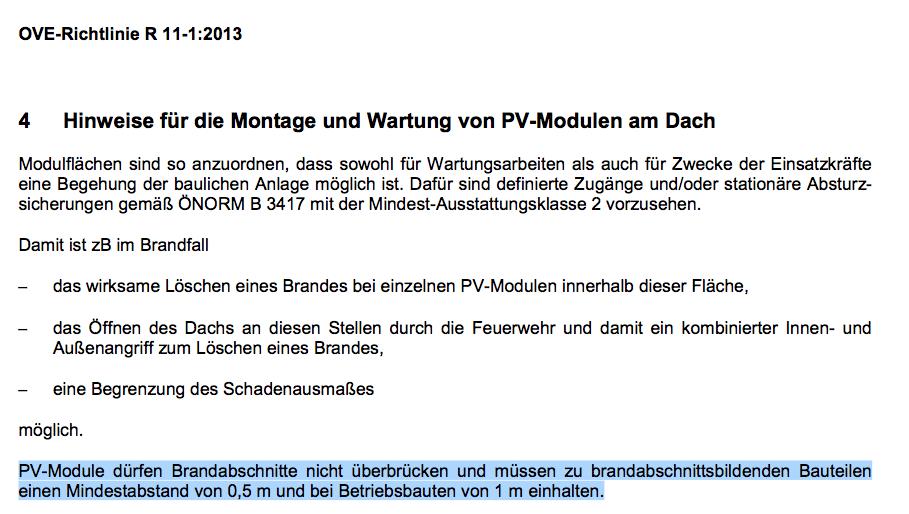

Hier der Text der ÖVE 11-1, vielleicht hilfts ja jemandem anderen.
2022/20220119772670.png
