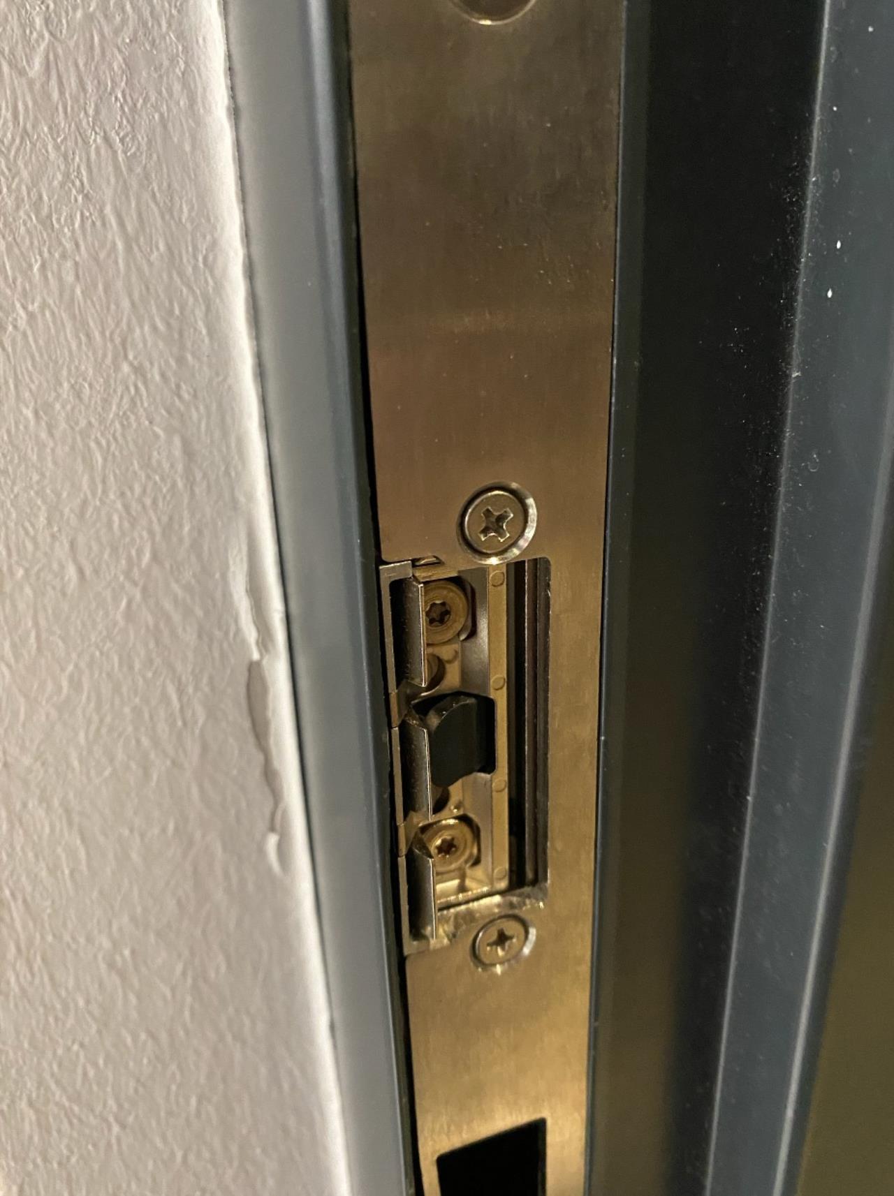

ich habe versucht einen Türöffner in eine BS-Tür einzubauen ( Blockzarge - Hersteller Peneder), Türöffner ist ein EffEff 1143.23 mit eingebauter Fallenführung (lt. Datenblatt der Tür ist genau
dieser öffner für die Tür zugelassen).
2022/20220111423388.jpg
Nun habe ich aber das Problem das die Tür nicht öffnet, wenn der Türöffner aktiviert wird kann ich die Tür 2-3mm anziehen und dann bleibt sie hängen. Habe versucht den Türöffner einzustellen, komme aber zu keinem besseren ergebniss.
Hat von euch jemand einen Tipp wie ich das lösen kann? Tür einstellen?

Unsere Türe konnte man auch nur 2-3mm Richtung Offen bewegen und dann hakte es und ging nicht weiter.
Schmieren war die Lösung. Klingt bei dir recht ähnlich
