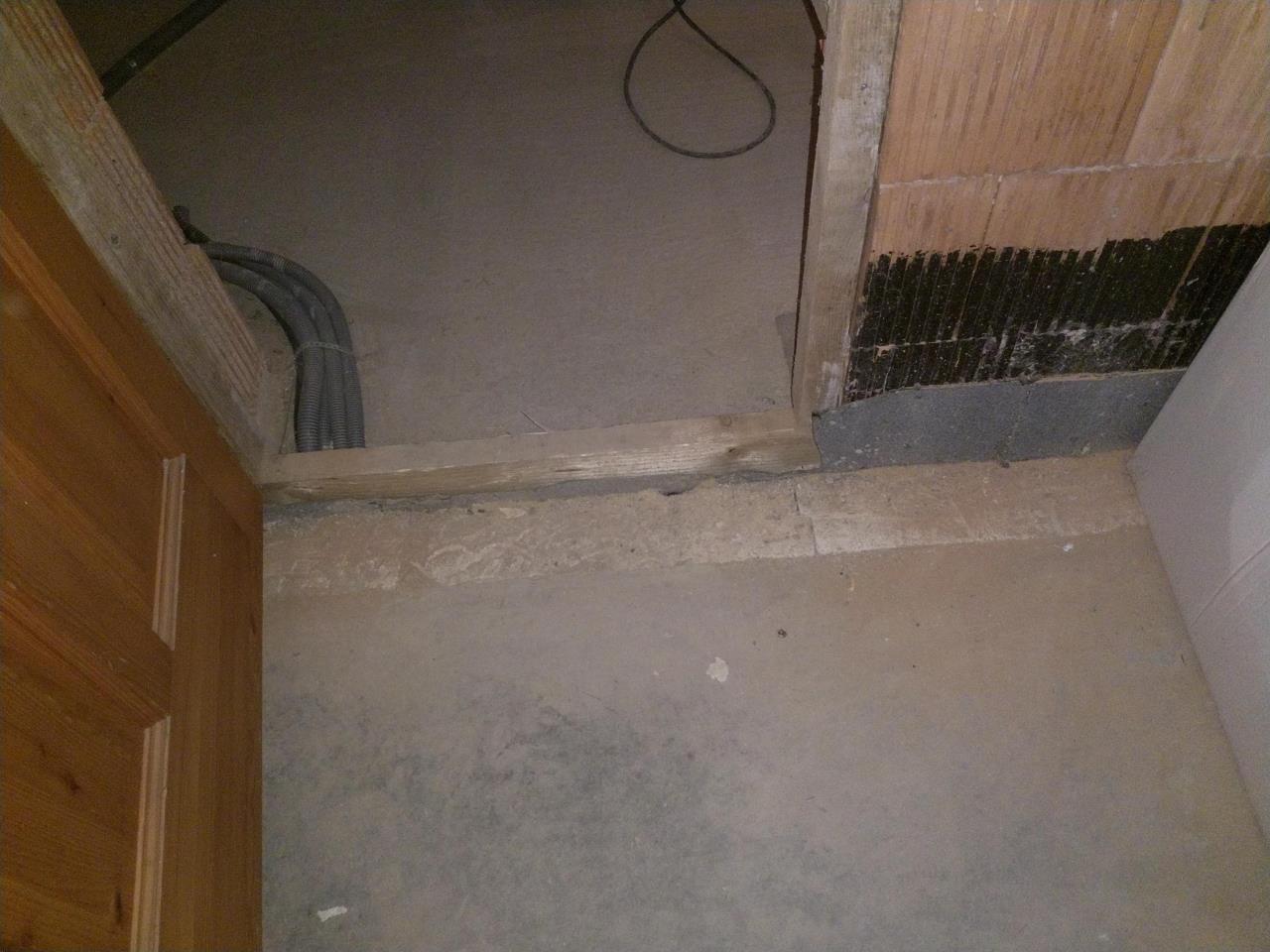

Hallo Leute,
Rohbau und die meisten Installationen sind soweit fertig. Für ein Detail ist mir bis jetzt aber noch nichts eingefallen, auch die Suche hat mir nicht weitergeholfen. Vielleicht hat jemand eine Idee, wie sich das am besten lösen lässt.
Folgender Sachverhalt:
Garage grenzt direkt an das Haus. Zwischen Garage und Wohnraum (Gangbereich) wurde mit einem gefüllten 30er Ziegel gemauert. Die Garage ist großteils nicht unterkellert. Zwischen BPL Garage und BPL Haus wurde mit 12 cm XPS gedämmt.
In der Garage ist kein weiterer Bodenaufbau geplant (geschl. Beton), im Haus beträgt der geplante Fußbodenaufbau 21 cm.
2022/20220105270863.jpg
Wie löse ich einerseits die Türe mit der Stufe, um keine Wäremebrücke zu generieren?
Weiters was tue ich mit dem 12 cm XPS Streifen in der Garage?
Vielen Dank schon mal!
