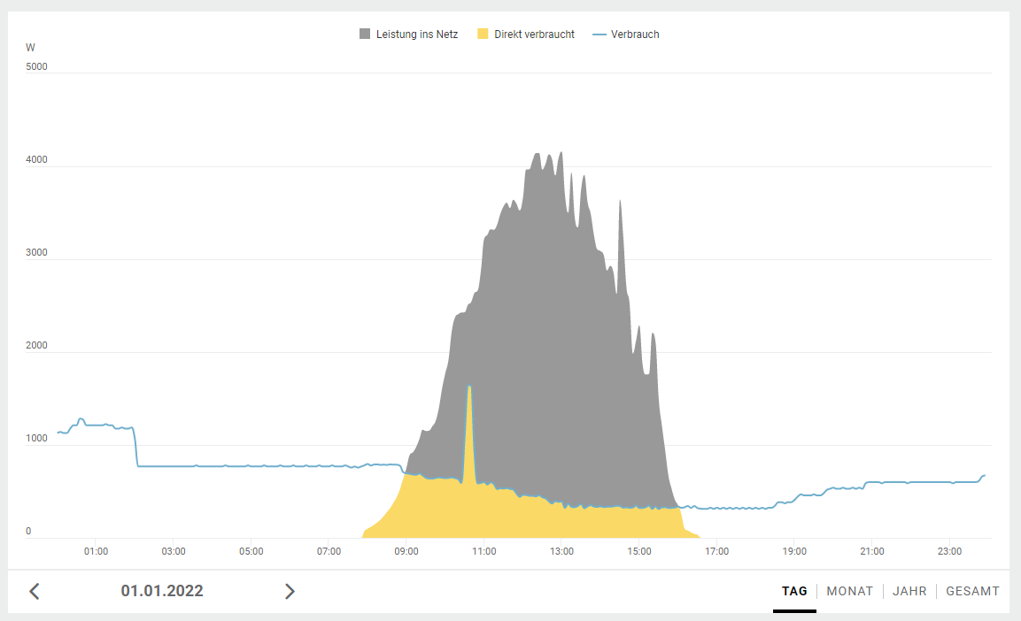

Hallo Leute!
Sorry für den gefühlt 100sten Thread zum Tuning der NIBE S1255 emoji Die Wärmepumpe ist seit über einem Monat in Betrieb und Estrich wurde damit bereits ausgeheizt. Software wurde bereits 2 mal aktualisiert und läuft meines Wissens nach auf letzten Stand.
Ich würde trotzdem gerne ein paar Profis hier drüberschauen lassen.
Aktuell läuft sie aus meiner Sicht "relativ sparsam" (zumindest Strom seitig) in der Heizkurve 3 wie ich es in der Fronius Smart Meter Webansicht sehe:

ich würde den hohen Verbrauch nachts auf den Tag legen.
Weiß ja nicht was du nachts von 0 - 2 Uhr am laufen hast ? Warmwasser?
Also Zeitprogramm tagsüber von 10-15Uhr +1 z.B. und WW WW [Warmwasser] um 11-13Uhr o.ä.

Zurzeit passiert im Haus noch garnichts außer Heizen. Wir wohnen nicht nicht drinnen daher wird noch kein Warmwasser aufbereitet.
Die Stromspitze die du siehst von 0-2 Uhr ist noch von der Silvesterfeier, die haben wir mit Scheinwerfer und Musik im Haus verbracht emoji
Also welche Parameter wären wichtig zur Bewertung?

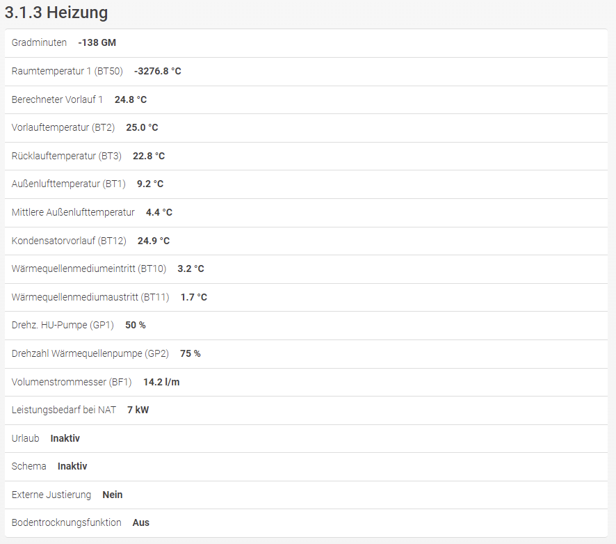

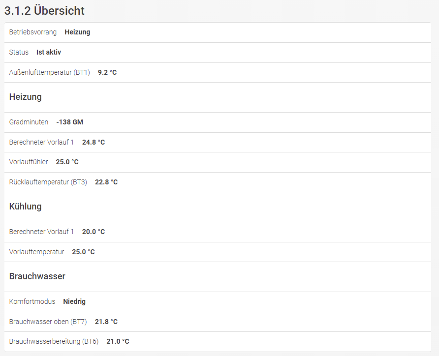

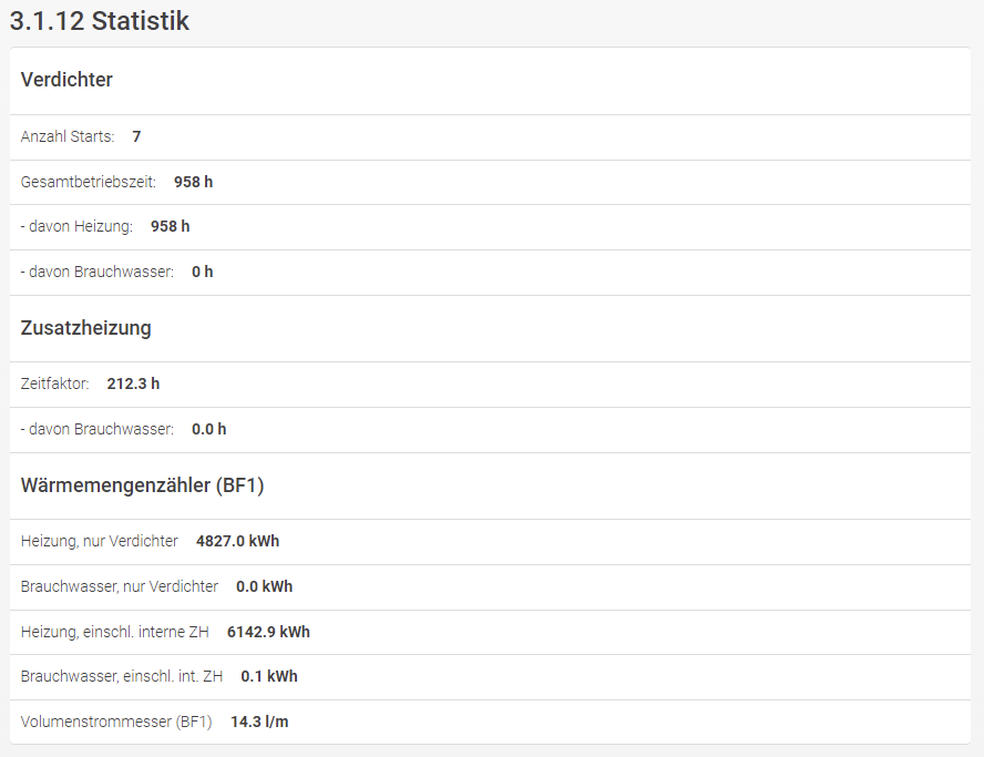

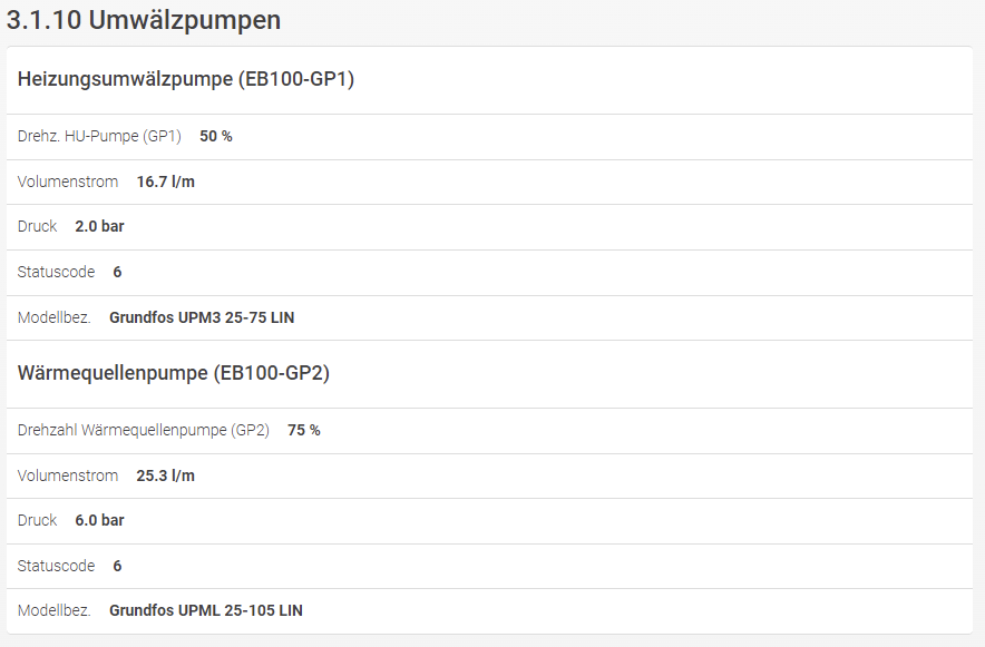

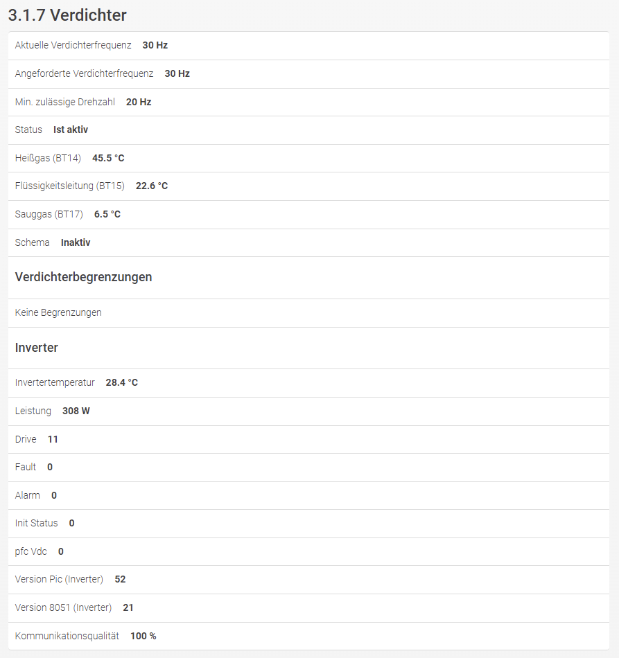

Also meine S1255-6 läuft auf Version: 2.9.7
Hier ein paar aktuelle Daten:
2022/20220104670656.png
2022/20220104244369.png
2022/20220104906775.png
2022/20220104952607.png
2022/20220104704882.png
  •  Meinereiner
4.1.2022  (#4)
Servus,
also, mir (und erst meiner Göttergattin) wäre die Raumtemperatur a bissl zu niedrig.
2. Ist die SoleUWP auf fixe Drehzahl 75% eingestellt (Spreizung "nur" 1.5K)?
Der Regler hätte nämlich einen guten Automatikmodus....

Sorry aber woran erkennst du die Raumtemperatur? Es hat im Haus 23° und wir wohnen noch nicht drinnen emoji
Also Sole UWP auf Auto stellen?

Ahh... 23° hört sich besser an.
Unter 3.1.3 ist der Wert a bissl niedriger... 😉
Solepumpe auf Auto würd ich versuchen. Die WP WP [Wärmepumpe] regelt sich dann auf die für sie optimale Spreizung, je nach Soletemperatur.
  •  thez
5.1.2022  (#7)
Aber das ist doch der Außenluftfühler? Ich hab keinen Raumfühler montiert...?
  •  koeni62
5.1.2022  (#8)
Er meint bestimmt die -3276,8 Grad😁

schrieb: [ref]:65963#632002[/ref]Hier ein paar aktuelle Daten:
Wichtig wären die konfigurierten Daten emoji
Hast du auch einen separaten Stromzähler (für die Arbeitszahlberechnung)?
Ich nehme mal die wichtigsten, mit denen mir die Profis hier bei der Optimierung super helfen konnten:

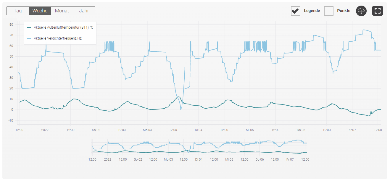

Schön wäre mal eine Kurve mit der Verdichterfrequenz über eine Woche aus Uplink. Sollte aber schon Minustemperaturen gehabt haben...

Hier die Aussentemperatur zur Verdichterfrequenz aus der letzen Woche im Uplink:
2022/20220107822825.png
7.1.2022  (#15)
aaahhhhh moduliert die schön ... 😍
die nadeln bei 60hz sind das springen über/unter den hart gesperrten  inverter-resonanzbereich. das paßt so...
über 10° ist dein haus aktuell außerhalb des modulationsbereichs -> perfekt!

passra schrieb: Das Löschen der Sperre führt nur zu Überschwingern mit sehr hohen Frequenzen und schlechtem COP!
Solange die 6kW bei 90Hz ausreichen, passt das schon so...
Stimmt natürlich und hängt von der Heizlast des Hauses ab.
Bei mir ist die 1155 ja "krass" unterdimensioniert (ca. um die Hälfte) und sie ist eigentlich noch nie über die 90 Hz gegangen (ausser einmal, als sie nach einem Neustart die GM aufholen wollte).

Wenn du die Heizungspumpe auf AUTO hast, würde ich die Drehzahlen die erste Zeit beobachten und schauen, dass der Durchfluß mit den Werten der Heizlastberechnung bei tiefen Aussentemperaturen halbwegs zusammenpasst.
Ansonsten kannst im Automodus dann die max. Pumpendrehzahl begrenzen (mit dem Wert aus der Heizlastberechnung) oder sie generell auf manuell stellen.
Zu deiner Info, bis ca. 50-60% Drehzahl ist die Pumpe sehr sehr sehr sparsam, ab 75-80% erhöht sich die Leistungsaufnahme dann massiv und steigt fast exponential.
dyarne schrieb: über 10° ist dein haus aktuell außerhalb des modulationsbereichs -> perfekt!
schaut echt schon gut aus.
den einen Takt in der Mitte mit darauffolgendem "Aufholheizen" hätte man mit einer höheren GM Starteinstellung super abfedern können.
