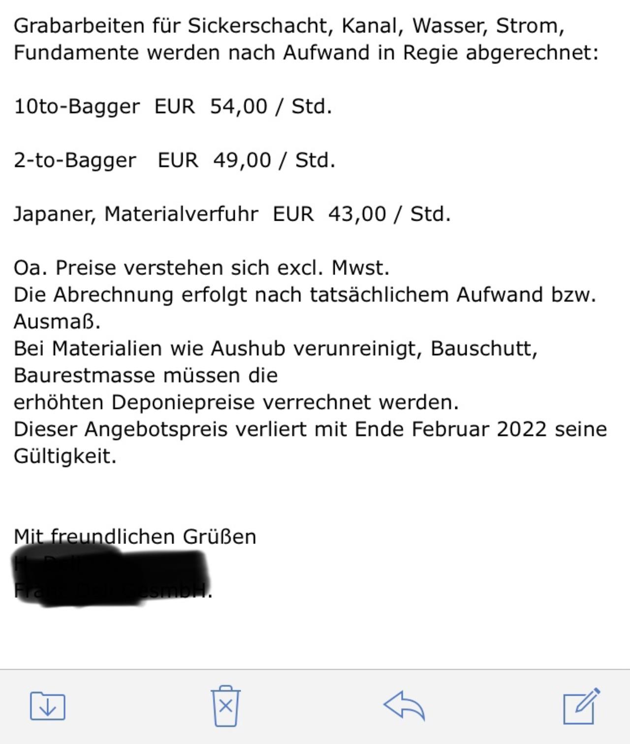

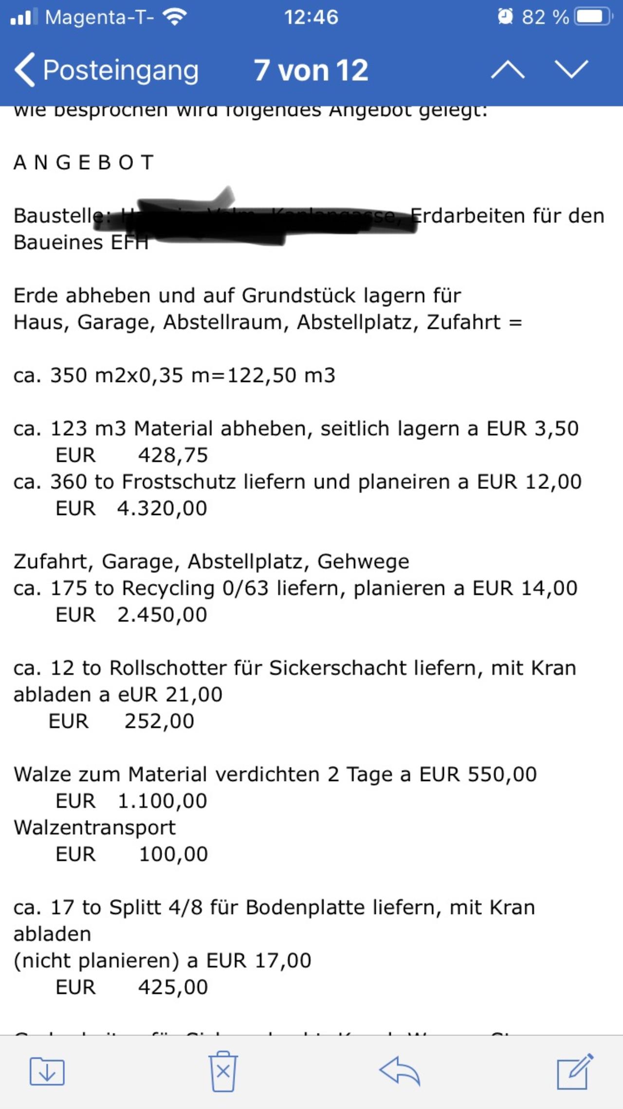

Hallo!:)
ich habe hier mein Angebot reingestellt und komme auf ca. 11.000€.
Ist für euch der Preis ok?

35cm Aushub ist aber nicht frostfrei, oder wie soll man das genau verstehen?
Sonst "normale" Preise, da fehlt halt noch einiges bis man fertig ist... Traifenschotter incl. Begrenzungen, Hunusschicht abziehen, Humisschicht wieder anlegen,  die ganzen Arbeiten in Regie könnte man auch als Graben pro lfm anbieten.  Leerrohre außerhalb der Bodenplatte,  Kanalanschluss. Putzschächte, Sickerschacht, Drainageleitungen, Rollierung Bodenplatte? Oder sind es Streifenfundamente,  aber gebau dort ist der Aushub dann immer teurer als flächiger Aushub. Da würde ich auch pro Laufmeter anbieten lassen.
Was würde die Entsorgung jetzt konkret kosten?
