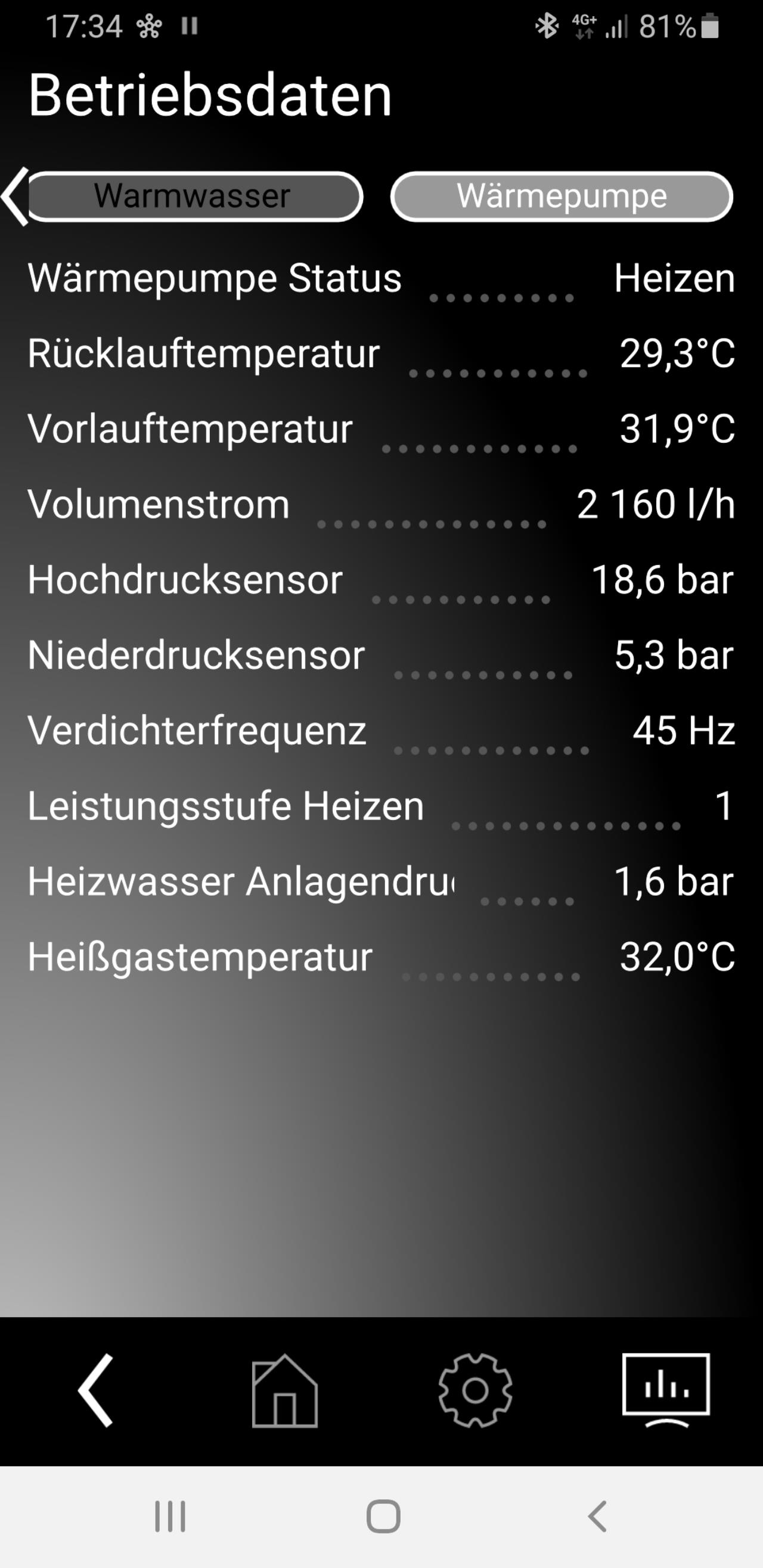

Bei meiner dimplex System M luftwärmepumpe kommt mir die heißgastemperatur etwas seltsam vor. Sie bewegt sich meist so im bereich der vorlauftemperatur, 30-35 grad, steigt aber manchmal scheinbar willkürlich auf 60 grad und mehr. Sollte die nicht normalerweise immer deutlich höher sein als 30 grad oder bin ich da schon paranoid?
2021/20211220261854.jpg

Heissgas sollte mMn immer deutlich über Vorlauf/Rücklauf liegen.
Eventuell ist dein Expansionsventil kaputt? Wie ist der COP?

COP lag gestern bei 3,4 in 24 stunden bei 2 - 4 grad aussentemperatur.
