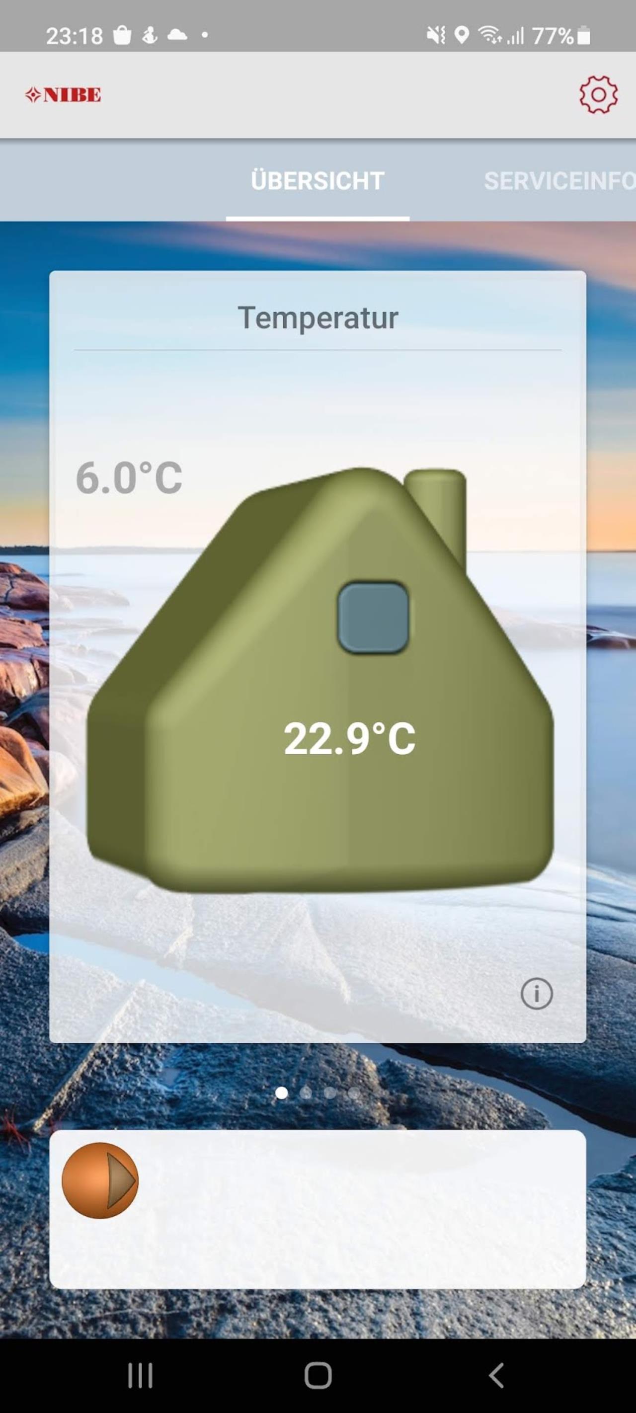

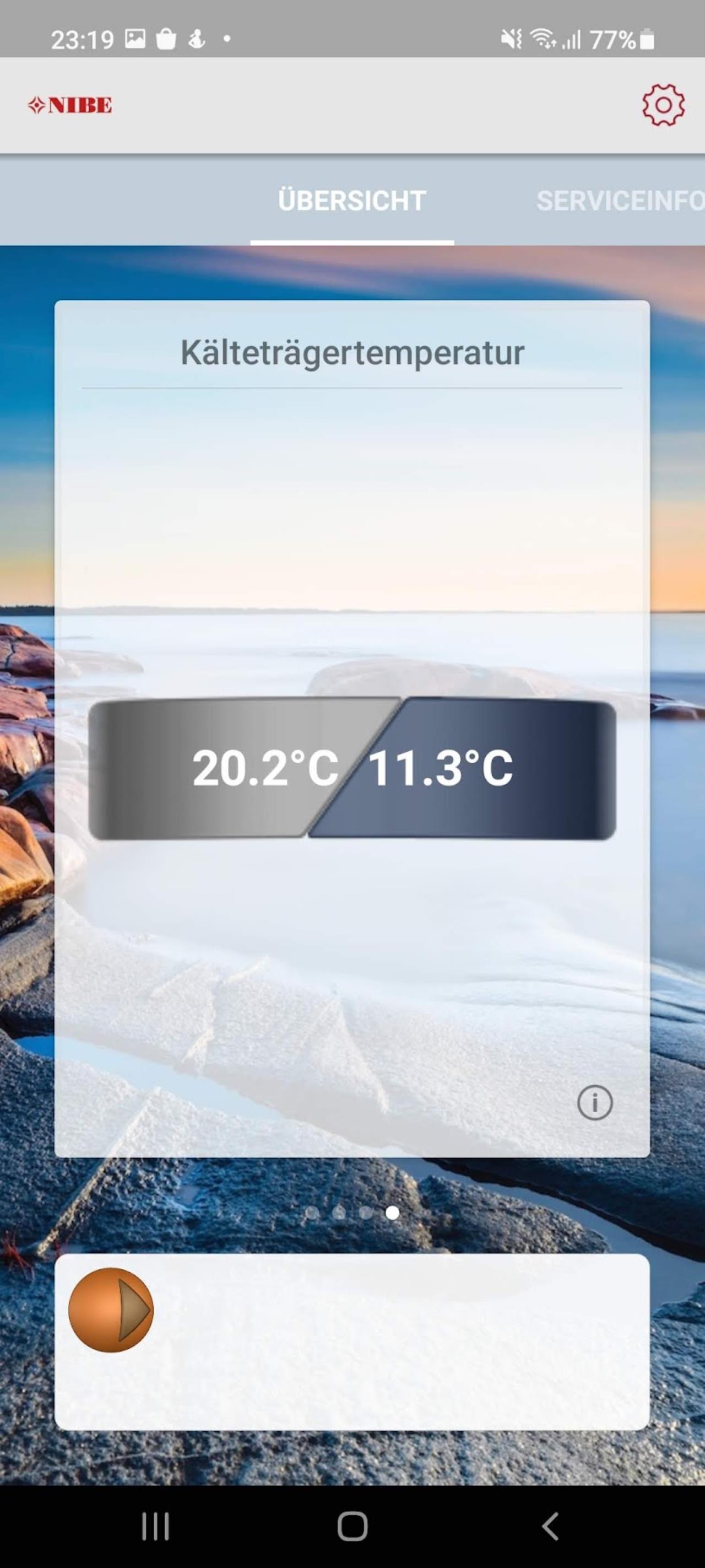

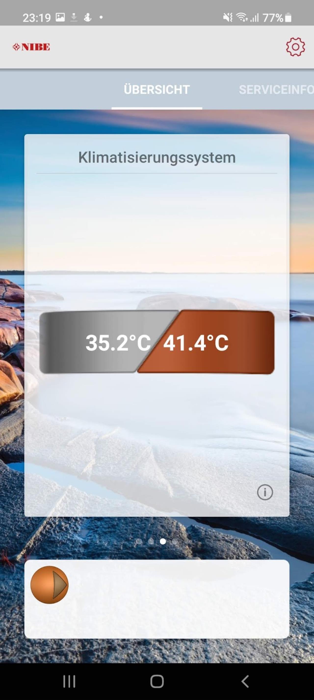

im Moment verfolge ich etwas, wie sich KT ein/aus entwickeln, wenn die WP WP [Wärmepumpe] läuft (F1155-12 EM mit Greenwater). Gestern hatte ich Warmwasser luxus für 3 Stunde aktiviert, wollte danach schaun, wieviel sich dadurch KT-ein/aus verändert haben, aber zur Überraschung wurden diese Werte angezeigt:
2021/2021121614474.jpg
2021/20211216495600.jpg
2021/20211216783353.jpg
2021/20211216524789.jpg
KT-ein ist also bei 20°C und aus bei 11°C - so hoch waren diese Temperaturen schon lange nicht mehr ;) Wie kann das sein?

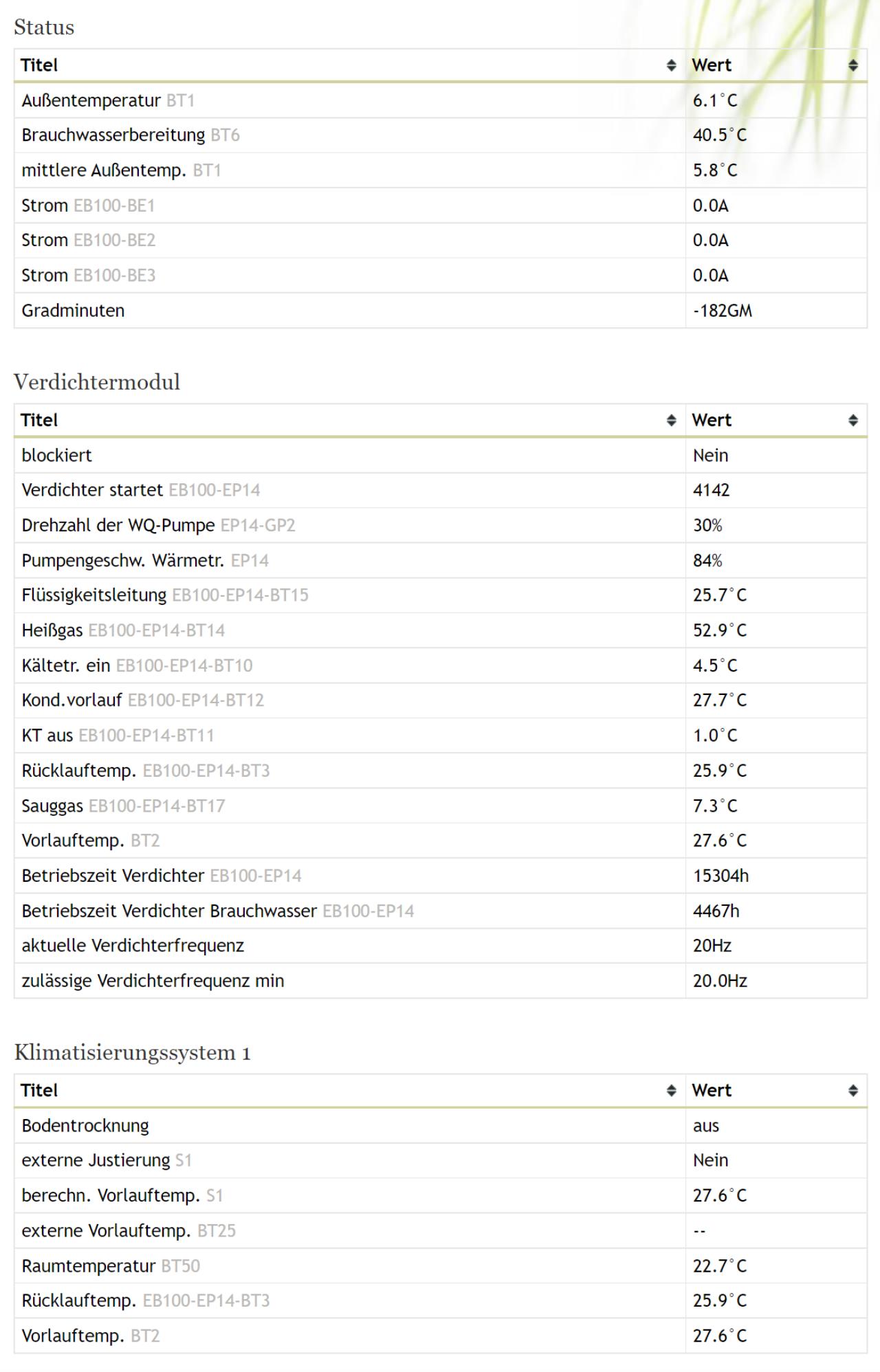

Heute im Normalbetrieb habe ich diese Werte:
2021/20211216808502.png
Also KT weit niedriger, obwohl die WP WP [Wärmepumpe] so gemütlich mit 20Hz dahinläuft. Das ist bei mir der "übliche Wert", wenn es nicht zu kalt ist draußen.
Warum ist KT ein/aus so hoch, nachdem die WP WP [Wärmepumpe] gerade Warmwasser hat erzeugen müssen? Meine Erwartung wäre, dass diese Werte nun niedriger sind und der Kollektor sich "erholen" muss - wobei es natürlich nicht viel ausmachen sollte, aber jedenfalls niederiger als im Normalbetrieb.

Dein erstes Bild zeigt, dass die WP WP [Wärmepumpe] im Heizungsstandby ist - da läuft nur die Heizungspumpe. Wenn du für 3 Stunden auf Luxus stellst, heisst es ja nicht, dass drei Stunden lang WW WW [Warmwasser] gemacht wird. Das ist irgendwann fertig und wenn es dann keinen Heizbedarf gibt, ist der Takt zu Ende. Dann ist die Solepumpe aus und die Sensoren bekommen allmählich Umgebungstemperatur. Genauer gesagt, da die WT-Pumpe im Standby warmes Heizungswasser durch das Kältemodul pumpt, wird es halt auch warm.
Du musst sowas kurz VOR Taktende bzw. kurz vor WW WW [Warmwasser]-Ende schauen bzw. in den Diagrammen nachvollziehen.

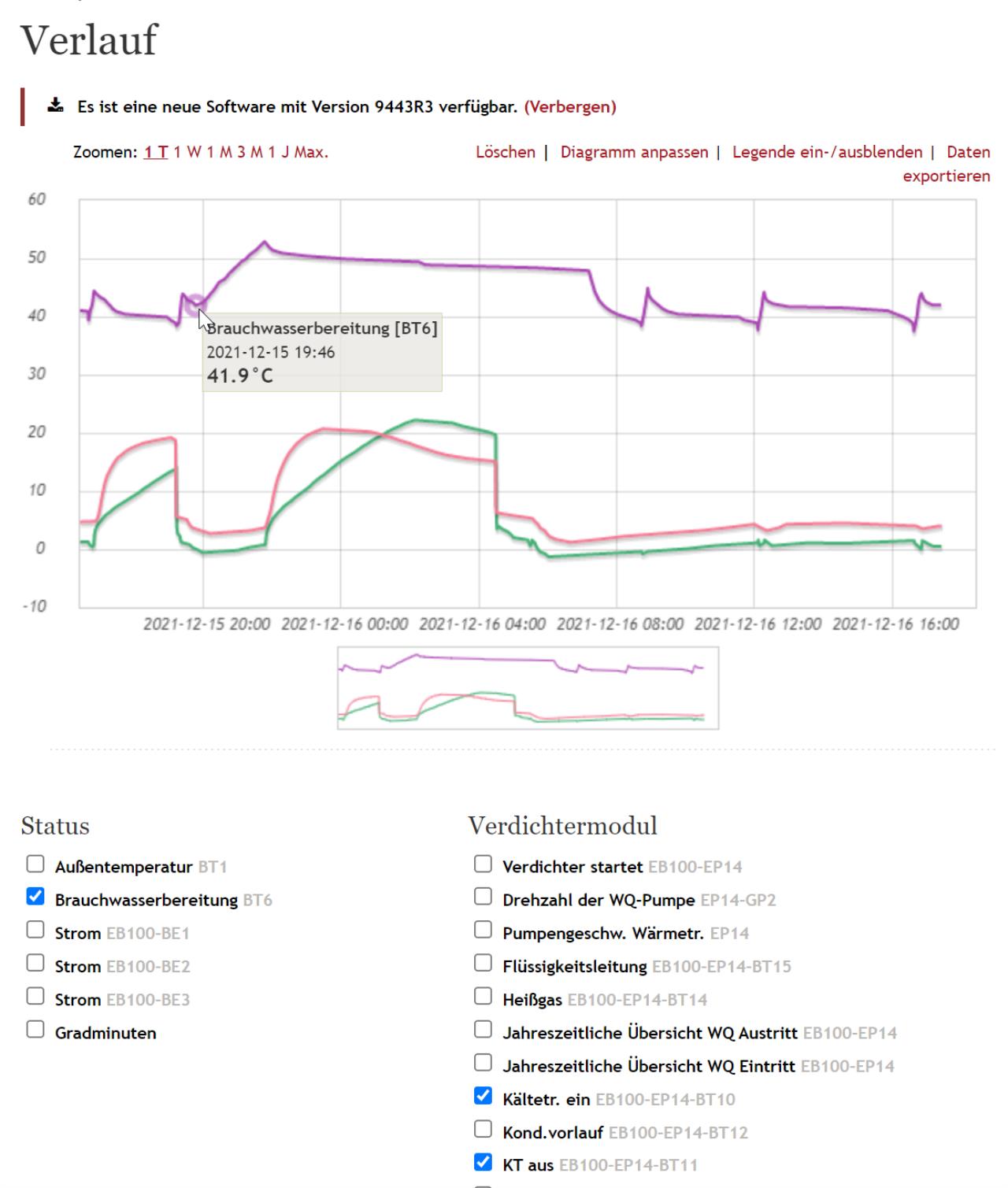

Habe mir den Verlauf angesehen und da sieht man dann auch was passiert, sobald WW WW [Warmwasser] erzeugt wird - wie von dir erklärt:
2021/20211216243063.png
