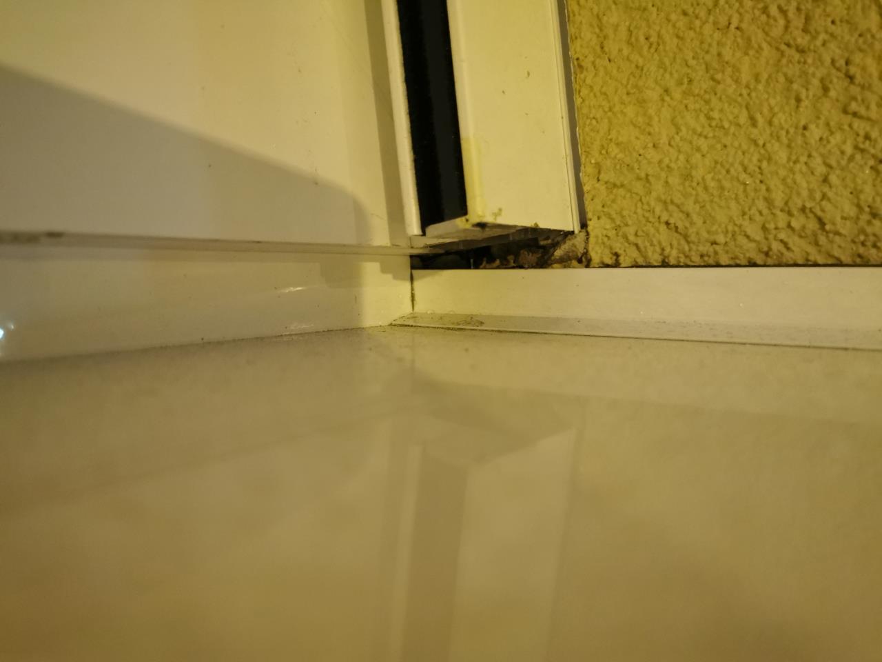

Kann mir jemand sagen ob das richtig eingebaut ist?

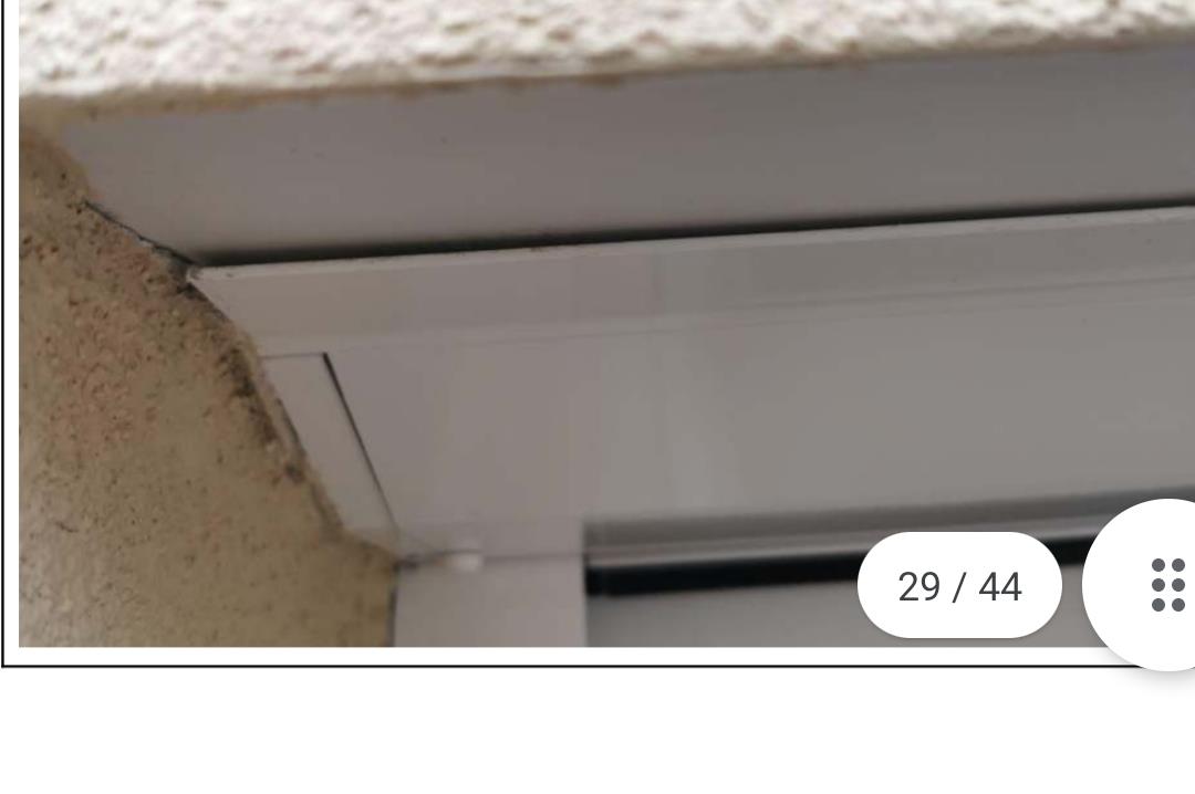

Rolladenkasten sind nicht dicht geschlossen und Führungschinen sind zu kurz?

Der Anschluss unten ist falsch. Hier gibt es ein Gewerkeloch, welches verschlossen gehört!

Die Führungsschiene scheint zu kurz zu sein und wie bereits erwähnt wurde gehört das Gewerkeloch geschlossen.

@Führungsschiene
Die ist bündig mit Rahmenunterkante. Dass wäre jetzt kein Mangel, da die Führungsschiene auf die Außenfensterbank entwässert.
Aber die Außenfensterbank hat einen L-Abschluss.
Hier wäre zu klären, ob unter der Außenfensterbank auch eine zweite wasserführende Ebene vorhanden ist.
Der seitliche Abschluss dürfte auch nicht schlagregendicht sein.
Am Foto siehts so aus, dass der Steg mit dem Putz bündig ist.

Noch eine Frage die mich beschäftigt... soll die Revisionsöffnung so aussehen? Es ist nicht dicht, und Rolladen sind elektrisch, konnte es probleme mit Schlagregen oder feuchtigkeit geben?

Die Revisionsabdeckung ist jetzt nicht besonders schön, aber es kann dadurch keinen Schaden geben.
