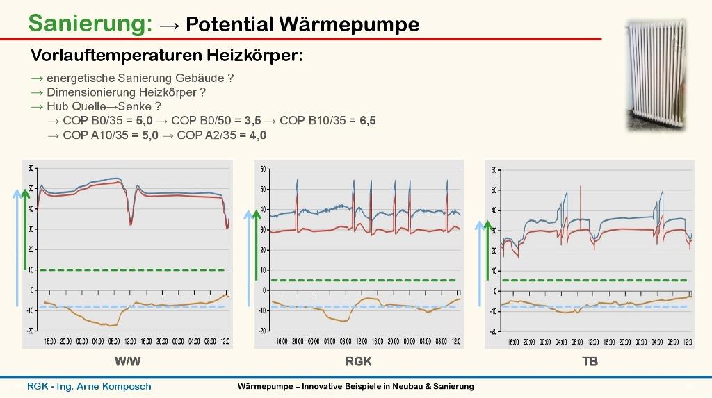

hier eine folie mit den realen heizkörper-vorlauftemperaturen am kältesten wintertag...
2021/20211207623983.jpg
entscheidend für die effizienz ist ja nicht der vl alleine sondern der hub von der quelle zur senke.
eine erdwärmepumpe ist bei 55° vl so effizient wie eine luftwärmepumpe bei 45° vl.
wir haben hier die schlechteste senke mit der besten quelle grundwasser kombiniert, die beiden anderen mit RGK RGK [Ringgrabenkollektor] und TB...
man sieht daß der hub quelle/senke (grüner pfeil) in der mitte der auslegung am papier für neubau erdwärme und flächenheizung entspricht mit 35K hub und dieser rechts nochmals geringer ist. solche systeme laufen dann trotz heizkörpern mit einer Jaz von 5.
der blaue pfeil stellt den hub bei wärmequelle luft dar.
in der mitte und rechts okay, links würde ich nicht mit LWP LWP [Luftwärmepumpe] ausführen...
