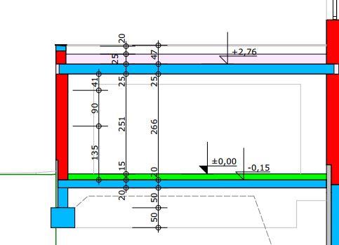

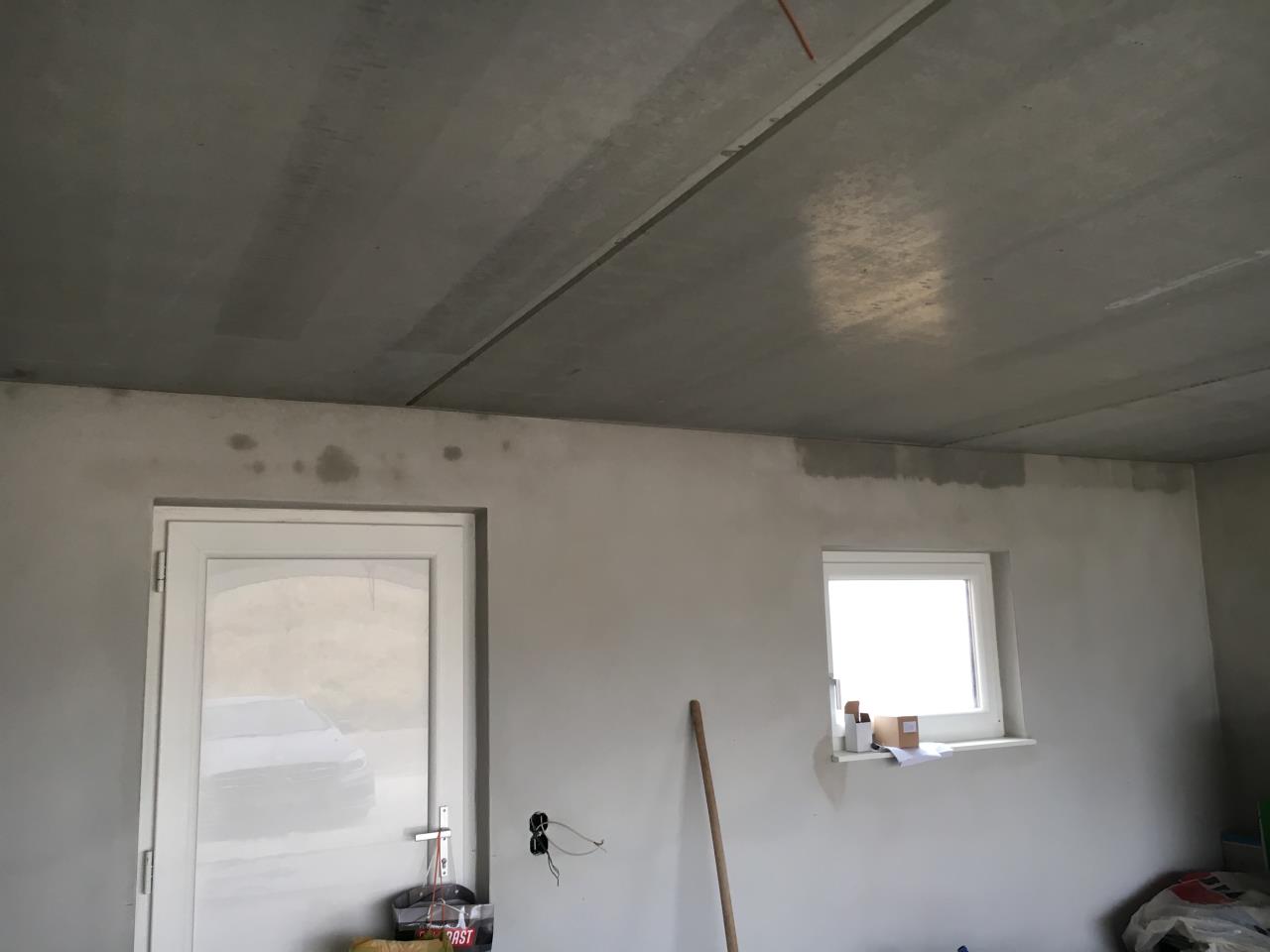

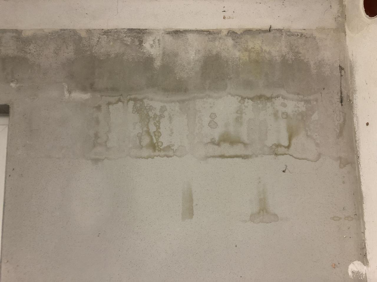

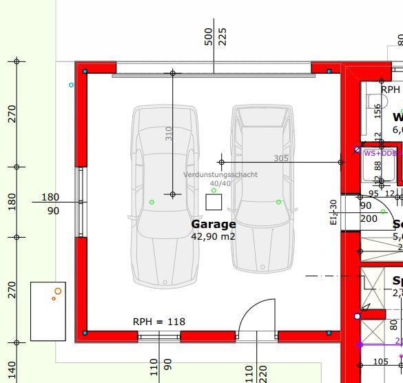

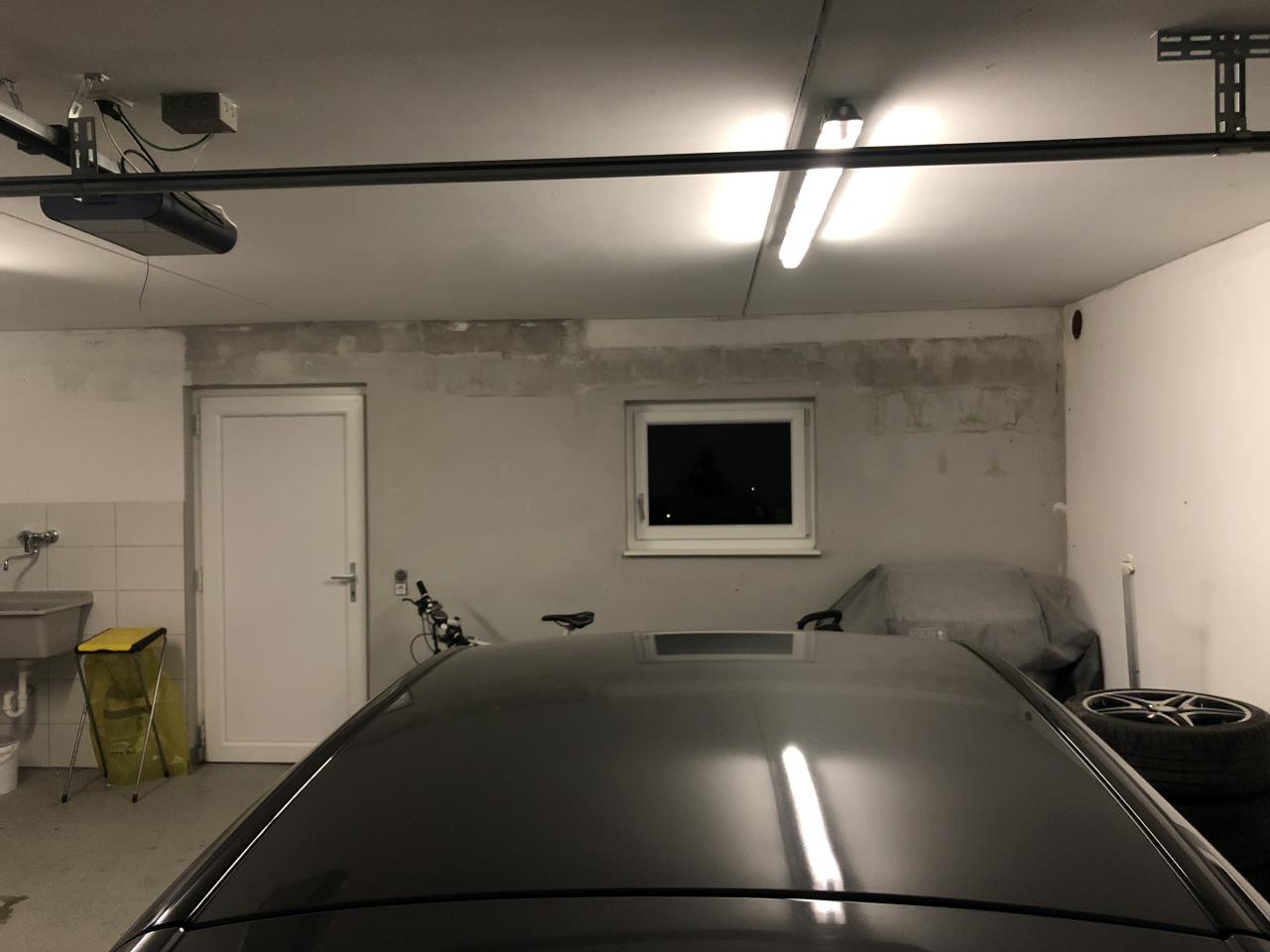

ich bin neu hier und hoffe, dass mir im Forum wer weiterhelfen kann.
Wir haben eigentlich seit unserem Einzug 2018 das Problem mit dieser Wand. Es hat klein angefangen und sich dann über die gesamte Länge gezogen. Es wurden schon mehrere Sachen geprüft. Flachdach wurde geflutet, Attika wurde geprüft. Alles trocken. Auch der Ziegel unter dem Putz ist trocken. Man hat dann vermutet, dass es sich um Kondenswasser handeln muss und dass es mit dem Aussenputz besser werden sollte. Leider wurde es auch nach dem Aussenputz nicht wirklich besser. Speziell im Winter wenn man mit nassen Autos in die Garage fährt sieht es immer extrem aus.
Wir haben nun schon eine zusätzlich Querlüftung bohren lassen um die Temperatur in der Garage runter zu bekommen. Dadurch ist es etwas besser geworden. Jedoch bei sehr nassen Autos, kann man wieder beobachen wie die Mauer dunkler wird.
Unser Baumeister sagt, dass er so ein Schadensbild noch nie gesehen hat. Auch der Ziegelhersteller ist ratlos.
Kennt jemand von euch so einen Fall?
Wäre super wenn wer eine Idee dazu hätte
Vielen Dank
