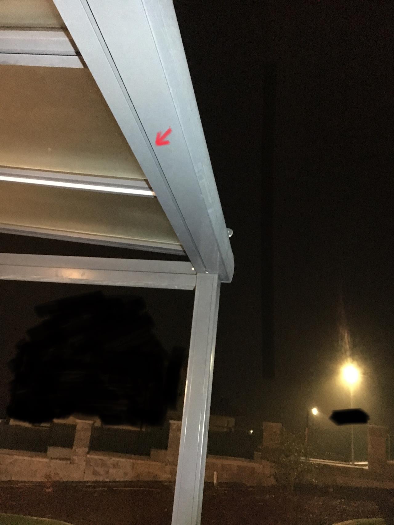

Ich möchte an unsere Terrassendach eine Lichterkette ("Eisregen") anbringen. Leider musste ich feststellen, dass ich die üblichen Kunststoff-Haken nirgends einhängen kann. Wenn es sich vermeiden lässt, würde ich die Alukonstruktion lieber nicht anbohren. Es gibt einen ungenutzten "Schlitz" mit einer ähnlichen Form wie eine Vorhang-Garnische, in dem eine LED-Beleuchtung möglich gewesen wäre:
Dieser "Schlitz" hat eine Breite von 11mm (innen 21mm) und eine Tiefe von 13 mm. Hat vielleicht jemand eine Idee, wie man hier etwas anbringen könnte, an dem ich die Lichterkette aufhängen könnte? Ich denke da an etwas mit der Form eines "T" aus Kunststoff, das man längs einführt und innen um 90 Grad dreht, so dass es sich verkeilt? Oder etwas mit einer Schraube, die beim Anziehen "Backen" rausdrückt?
Wenn das zu keiner Lösung führt und kein Weg am Anbohren des Alus vorbei führt: Was würdet Ihr zum Aufhängen anbringen? Das Dach hat ca. 11m Länge. Ich möchte möglichst wenig bohren, die Kette soll nicht durchhängen. Vielleicht einen Edelstahl-Spanndraht?

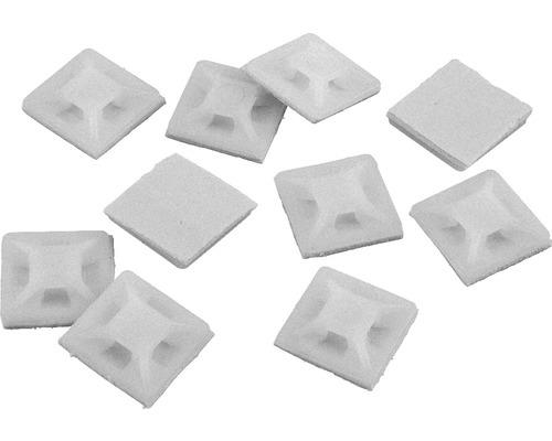

Wir verwenden fast ausschließlich Kabelbinder-Klebesockel:
Sind fast unsichtbar, halten Bombe, tragen nicht auf und ich kann immer wieder etwas anderes daran befestigen 😉 Und vorallem - sie schonen den Geldbeutel.

In den Schlitz passen "Nutensteine". Die schiebt man längs hinein und dreht sie dann um 90°. Dann hast ein Gewindeloch oder einen Gewindestift woran du was befestigen kannst. Richtig est sitzen sie erst durchs anschrauben, aber rausfallen tun sie nicht. Ist halt eine optische Geschichte und günstiger sind sicher die Klebesockel von @Jacky1905.
Danke für Eure Antworten! Ich habe wohl etwas zu kompliziert gedacht ... 🙄 Ich probiere es als erstes mit Klebehaken, das ist eine einfache Lösung, die ggf. wieder leicht zu entfernen und ersetzen sein sollte.
